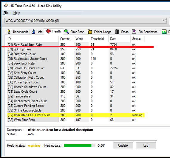

День добрый господа!
Подскажите имею такие исходные данные по HDD который собираюсь прикупить, но смутили не которые параметры смарта а имеено:
1. (01), (C7), (C8)
2. Далее в тесте HDtune чтение/запись нагрузка на проц 60+%, сам владелец объясняеть старым процом Athon/Phenom X2.
Тесты делались из Win 10
Скрины прилагаються.

Al1G
диск уже наработал достаточно для того чтобы его уже НЕ покупать)) но пока что он в норме

Al1G - Crossbow прав - диск отпахал нонстопом (вкл/выкл 49 раз) уже чуть боле трёх лет.
Но скан поверхности на удивление неплох... А скоростя - вы что на него систему ставить собрались, если купите?

Часов немало согласен, но подкупает что еще гарантия год :)
Нет система на ССД, этот под игры и прочий хлам.

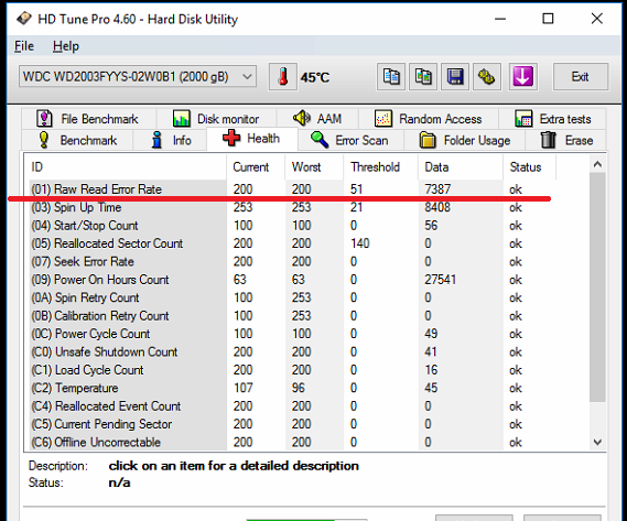

Такс после нескольких попыток(у хозяина девайса все время не получалось довести ее до конца какието внешние факторы мешали) просканировать по полной, имеем такой результат, но если смарт в Тюне не врет, то увеличилось кол-во ошибок чтения после полной проверки:
Смарт до проверки
После

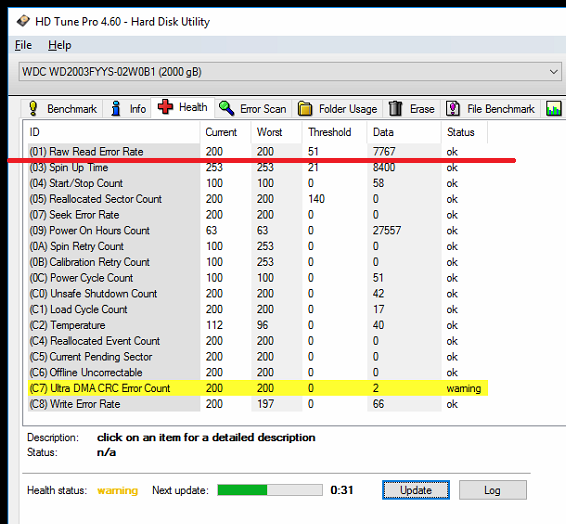

upd:
Еще раз сделал быстрый тест чтения там же (HD Tune) результат
Я так понимаю вывод очевиден?
