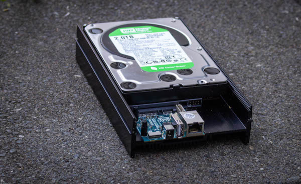

Вот на них как раз меньше всего глюков, если бы утрудился погуглить про одроид нс2, то узнал бы, что это sbc именно для построения нас, с гигабитный сетью борту, сата3 и доком для 3.5 харда. И там дебиан, убунту, а на распи есть распбиан, который тоже безотказный, лишь бы его ставить на хард, чтобы микросд не померла.
Вот фоточка одроида, который сейчас у меня 24/7 трудится как Nas

Кто-то утилизирует нас по полной, я же не полностью. Я раньше вообще его дергал только для фильмов или на ноут по вафле репак игры установить, с этим справлялась распберри пи2. Сейчас требования возросли, родные дома оценили прелести наса, я перешёл на гигабит, поставил жестак на 4тб, по скорости чтения у меня всё вперлось на одроиде в хард, даёт примерно 90-95мб/с на чтение и 80мб/с на запись. И работает, мне хватает, я смотрю на ТВ через Коди из самбы фильмец, попутно на ноуте через 5ггц сеть ставится из шары репачок фолыча4, тёща смотрит сериал на кухне через вафлю из шары, плюс оно качает, раздаёт торренты и выступает локальным dns'ом для блокировки рекламы и справляется, менять я его точно не буду, там проц 8ми ядрёный Samsung exynos и 2гб оперы, всё тянет.
