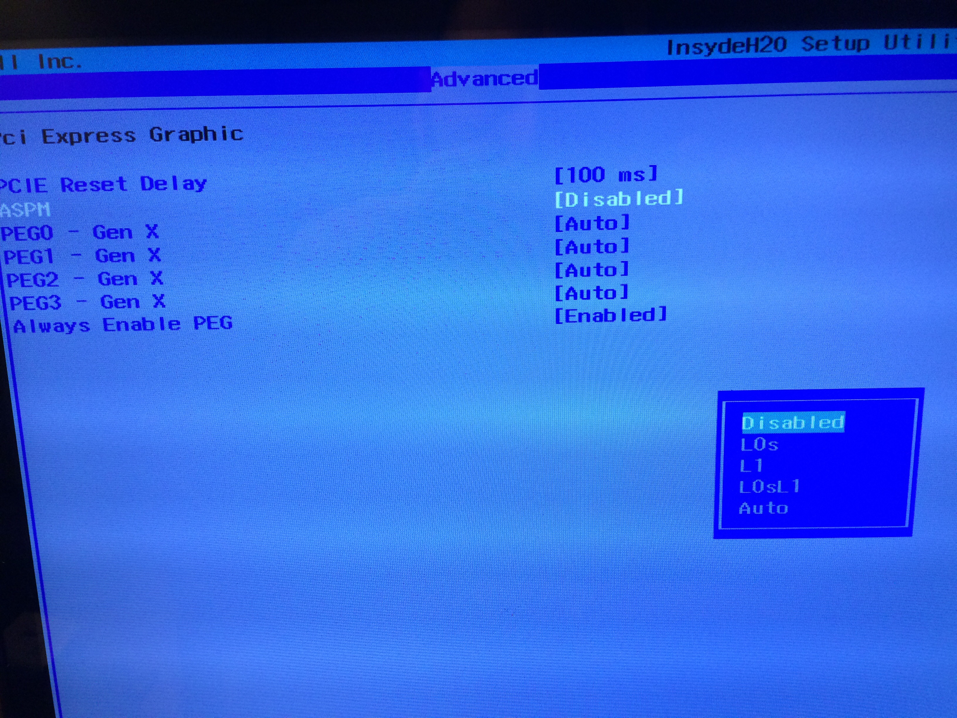

Я на 8.1. С UEFI конечно и биос a10 unlock.
Добавлено через 2 минуты 35 секунд:
А что значит этот параметр ?
Вкладення
mitya_alba
Suren:Я на 8.1. С UEFI конечно и биос a10 unlock.
Active State Power Management, ASPM.
Параметр включает режим динамического управления питанием устройств, подключенных к шине PCI Express, в зависимости от их активности.
