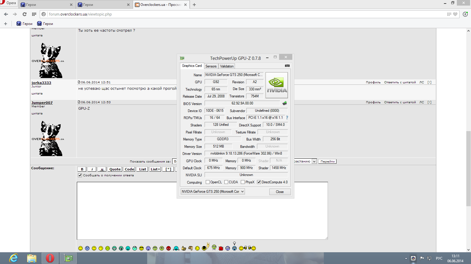

Мне кажется все гораздо проще. На скриншоте GPU-Z видно, что стоит драйвер от майкрософт, значит win его поставила автоматически. Достаньте драйверы на офф. сайте Palit, или Nvidia. Может вопрос не решит полностью, но с определением частот точно поможет.
