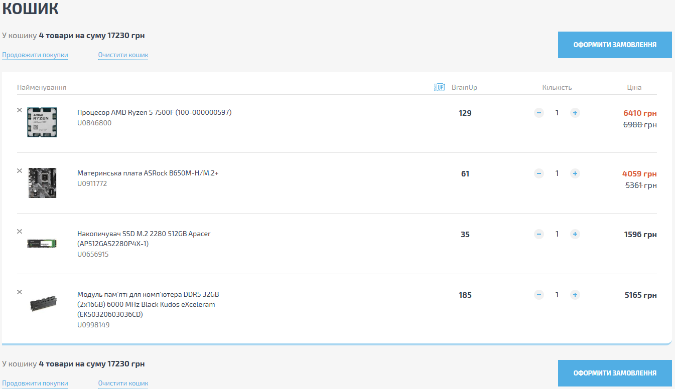

Якщо по мінімуму(але все ж таки з 2x16гб ОП), можна так:
Зображення
Але так, Wi-Fi не буде(можна докупити окремо)
Також можна розглянути GIGABYTE B650 GAMING X AX V2, але з нею вийде 20 170 грн
