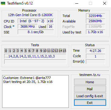

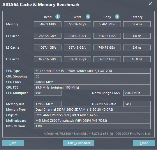

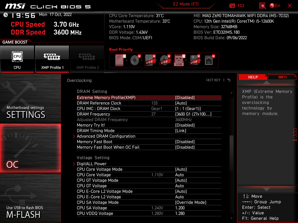

Знайшов гайд разгону на схожій конфі і робив частково як там, деякі значення брав з таблиці Анта777.
Розігнав до 3600МГц 16-20-20-40. Але з дуже мінімальним підйомом напруги. Короткі тести TestMem 5 на 5-15 хвилин розгін проходив.
Але коли я поставив на ніч Extreme Test, то через годину вже було 3 помилки.

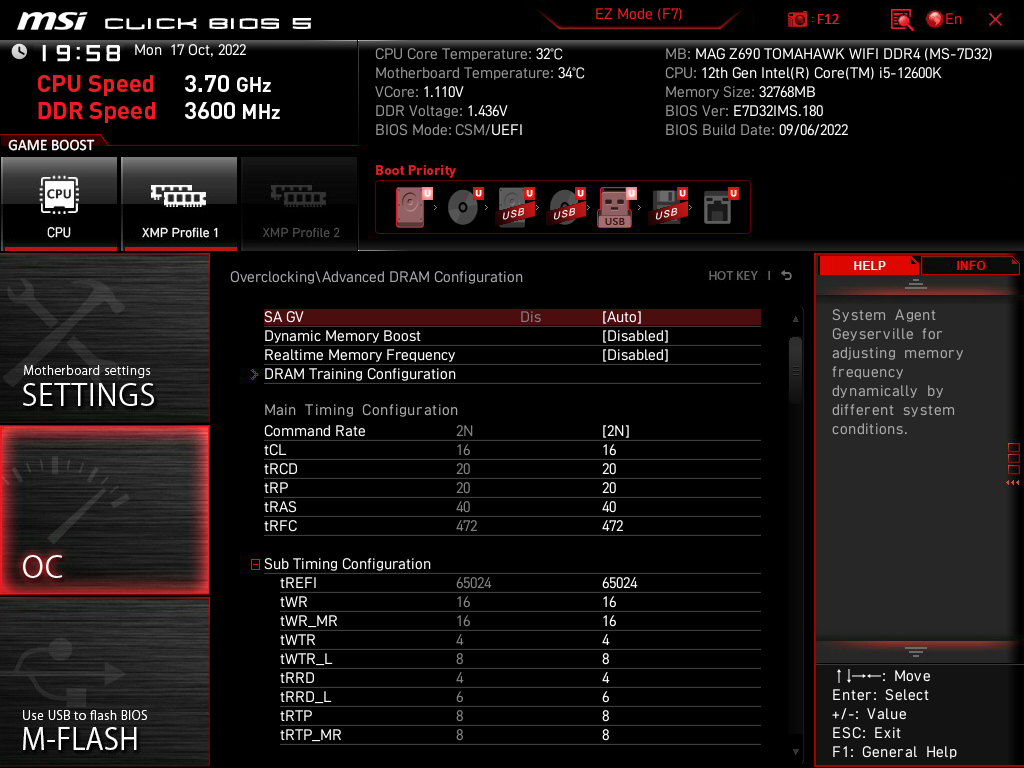

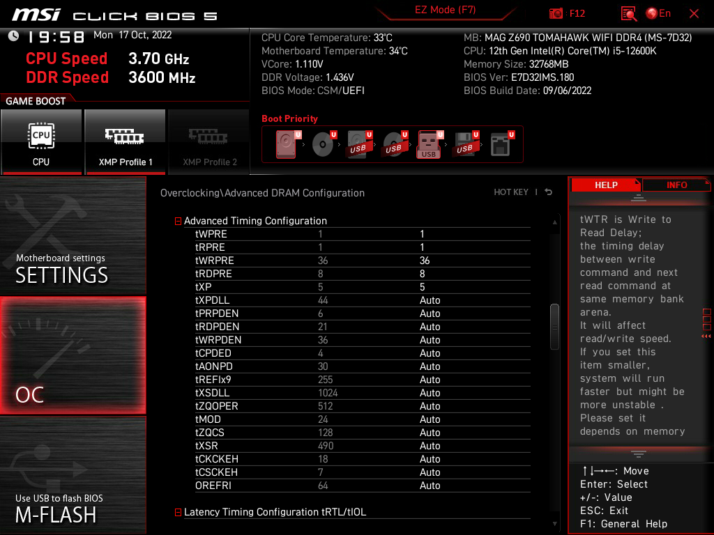

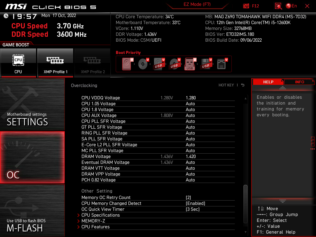

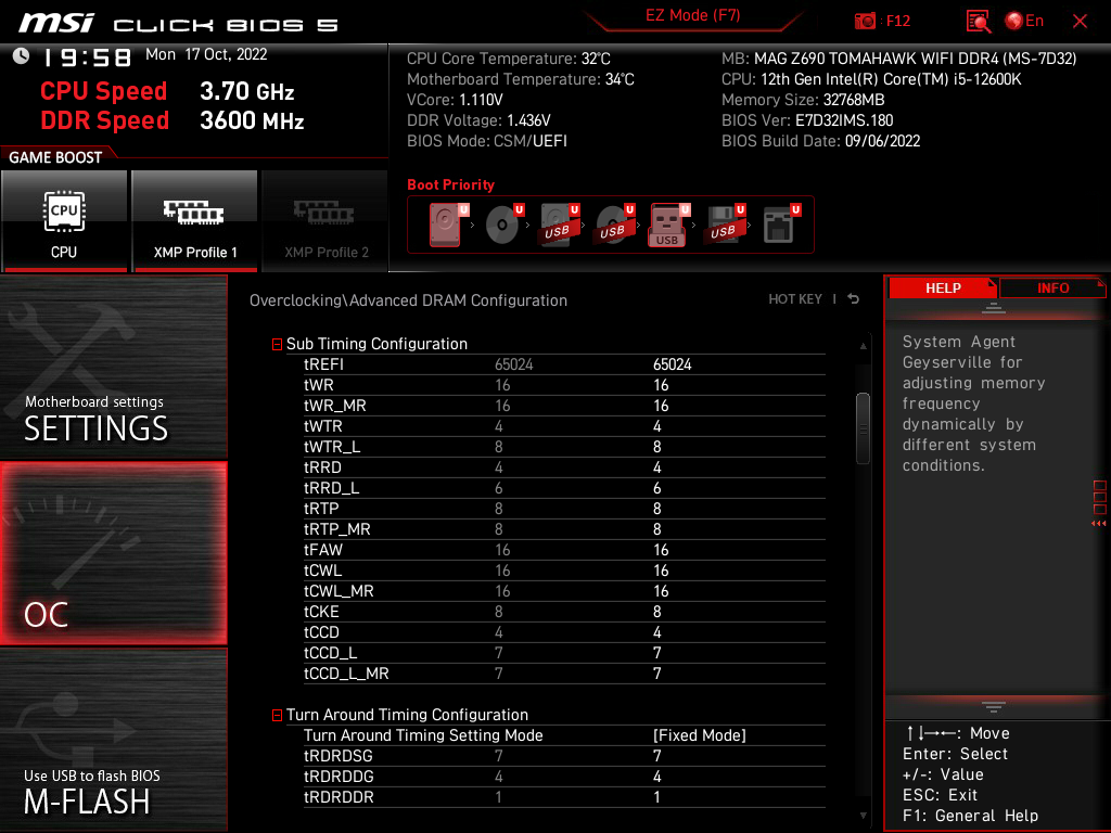

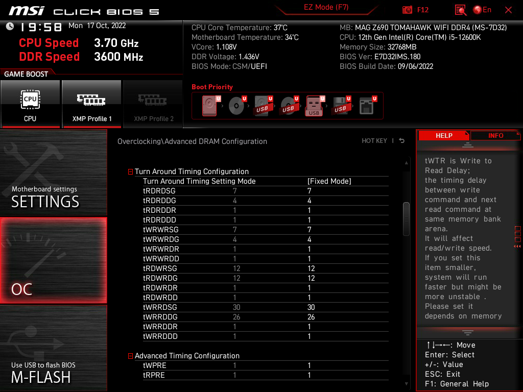

Налаштування у біосі на скрінах нижче:
- спойлер
- спойлер

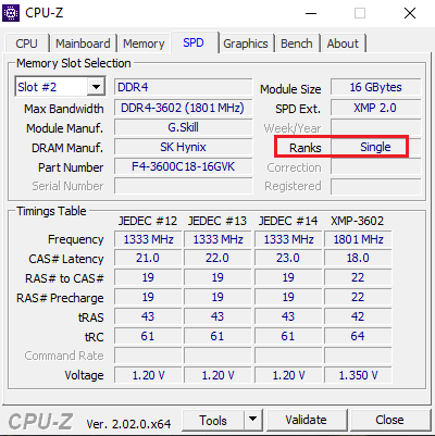

1) Я правильно розумію, що в мене однорангова пам'ять судячи зі скриншоту нижче?
- спойлер
- спойлер
Я просто не можу моніторити температури пам'яті і не хочу нарватися на перегрів та деградацію модулів через нього.
4) Які порекомендуєте корегування та що треба зробити, щоб взяти 3800-4000?

Varzek, у Вас 12-те покоління Інтела, тому не факт, що на частоті 3800-4000 контролер спроможний буде працювати у режимі Gear1. Хоча може й пощастити.
Пам'ять однорангова, та схоже це Hynix MJR, тому рекордів бити не буде. Буде щось накшалт 3800 18-22-22-42 при напрузі до 1,45В або спробувати 3600 16-19-19-39.
Я би в даному випадку краще налаштовував таймінги при 3600. Та по черзі тестував би, наприклад виставив первинні, усе інше в авто. Якщо все добре - йдемо далі - тестуємо вторинні. Виставивши все разом розібратися буде важко хто винен у помилках.
Щодо напруг, якщо їх недостатньо (на контроллері, або на пам'яті), то TestMem 5 видає помилку у тесті 4. Щодо перегріву або деградації - у добре вентилюємому корпусі напруга до 1,45В не повинна впливати, але і гарантії ніхто не дасть, бо все залежить від виробника. Наприкладі відеопам'яті: Мікрон 18 року та останні 1Gb Хюнікс проблемні на рівні виробництва і дуже погано відносяться до підвищених температур.
Щодо останнього питання - якщо впевнені у якості контролера пам'яті у вашому екземплярі процесора та хочеться високих частот та низьких таймінгів, то найкращу пораду дав ASTON )
PS. Результати АІДИ дивні, бо значення Read вище ніж теоретичне.

Той чувак на відео так і робив. І відповідно я так і робив.Artem_K: ↑ 17.10.2022 23:51

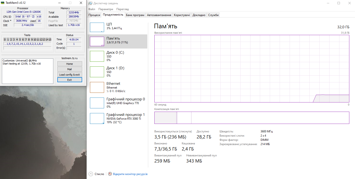

Я підняв SA до 1.25 і DRAM Voltage до 1.44 і зараз TestMem5 не викидує помилок. Але чогось і не пише, що тест завершений, хоча вже більш 4ох годин йде і нічого не мігає у самій програмі.Щодо напруг, якщо їх недостатньо (на контроллері, або на пам'яті), то TestMem 5 видає помилку у тесті 4. Щодо перегріву або деградації - у добре вентилюємому корпусі напруга до 1,45В не повинна впливати, але і гарантії ніхто не дасть, бо все залежить від виробника.

Varzek, с тестом щось дивне. В мене 32 Гб з профілем Heavy5Opt протестувались за 3 год 11 хв, та при цьому це було 3 цикла.

А тест посипався (не память), лічильник показує скільки часу пройшло, але нічого водночас не відбувається (тестування не проводиться).
Це можна побачити по кількості вільної RAM

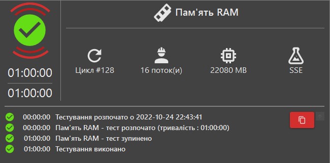

Heavy5opt пройшов за 1,5 години без помилок. Universal2 не доходить до кінця чомусь, як і Extreme1 до цього.Artem_K: ↑ 18.10.2022 20:13 Heavy5opt від anta777

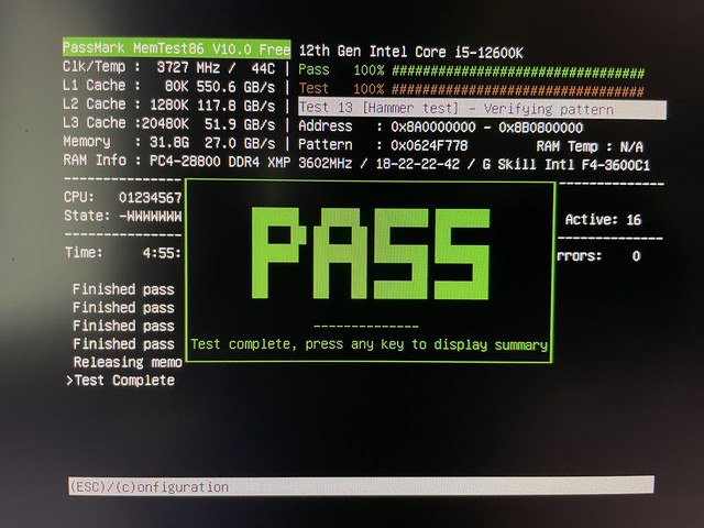

memtest86
memtest86

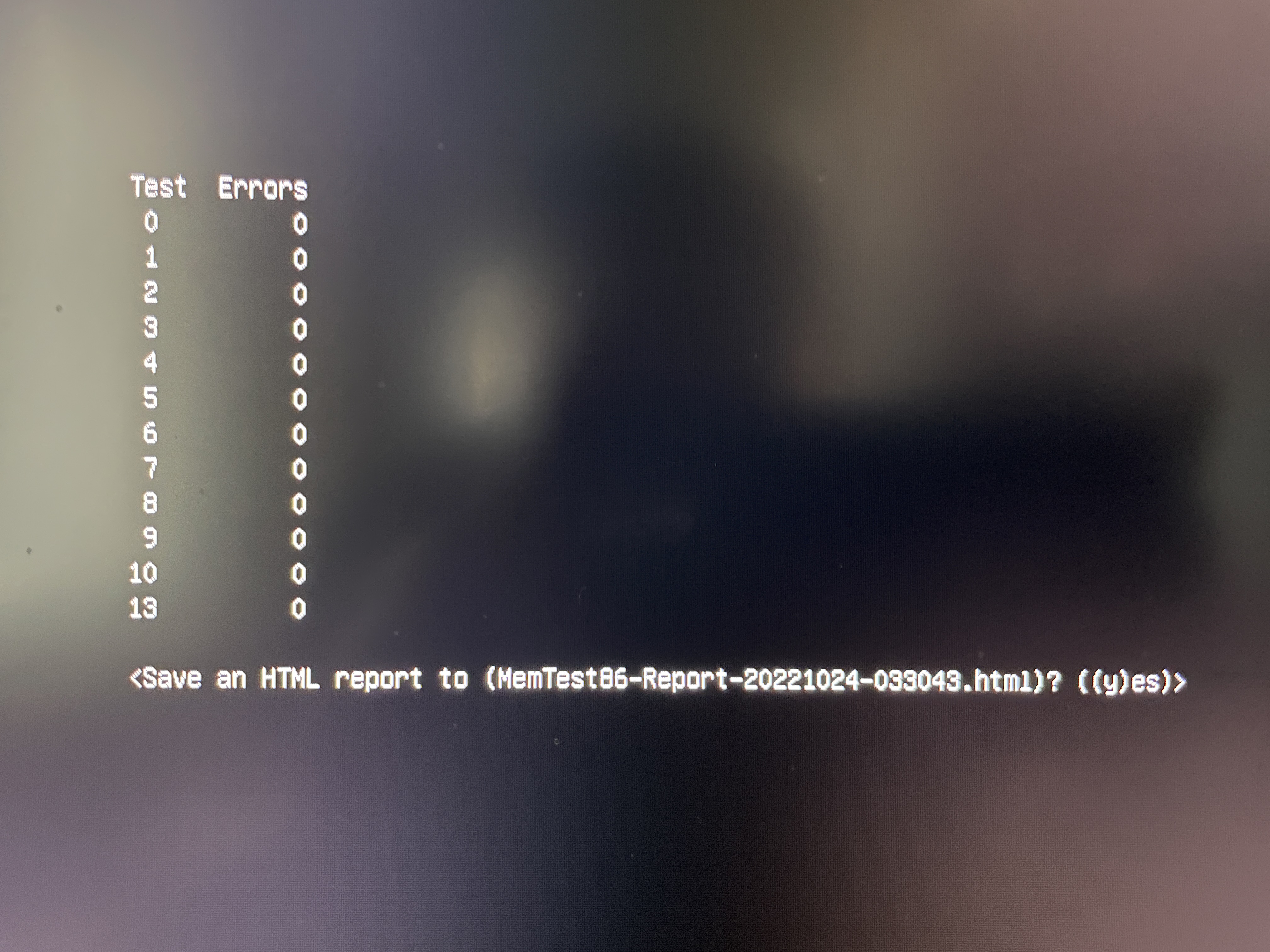

Я так розумію, що з пам'яттю та разгоном все ок?

Ну сама пам'ять принаймні стабільна, далі чекати контролер пам'яті. Y-Cruncher PI 2.5b прогонів 5-10 один за одним, якщо проходить без помилок - значить гуд.
