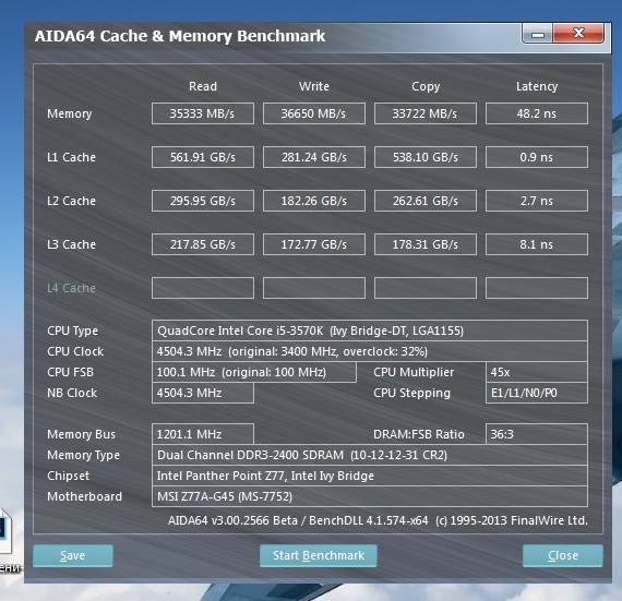

В общем покрутил немного память ту, что выше писал. На ХМР заводится без проблем с ходу (2400 CL10), а вот когда начинаю пробовать что-то делать вручную, начинаются приколы. Вплоть до того, что, допустим, ставлю напряжение 1,65 вручную - система стартует, ставлю 1,7 - не стартует. Короче похоже на то, что прошивка материнской платы крайне кривая в плане ручной настройки памяти. В принципе, и ее заводской режим работы - отличный показатель. Но надо бы тестонуть на интеловской платформе на непроблемной в этом плане мамке.
Радиаторы придется демонтировать - уперлись в кулер (в принципе в том вина конструкции платы, а именно как у нее сокет ориентирован - если бы стандартно, то не уперлась бы).
А вообще я так почитал - подобное шопопало с разгоном памяти на ФМ2 - это вроде как норма... В общем, на ХМР завелась - уже хорошо.
Добавлено через 2 часа 31 минуту 15 секунд:
Похоже, у материнки не все хорошо с питанием, которое подается на память. Нужно будет замеры сделать, но похоже, там есть недовольтаж, причем приличный.
Сама память точно такая, как в обзоре:
http://www.play3r.net/reviews/patriot-v ... -review/6/" target="_blank , маркировка на стикерах и платах аналогичная, внутри у нее вот это:
На моем железе дальше частот и таймингов ХМР не идет, но в принципе виновата скорее мамка, да и сама амудэшная платформа эта. Нужно протестировать на интеле.
Разница в производительности встройки с памятью 1600 CL9 и 2400 CL10 огромна.
