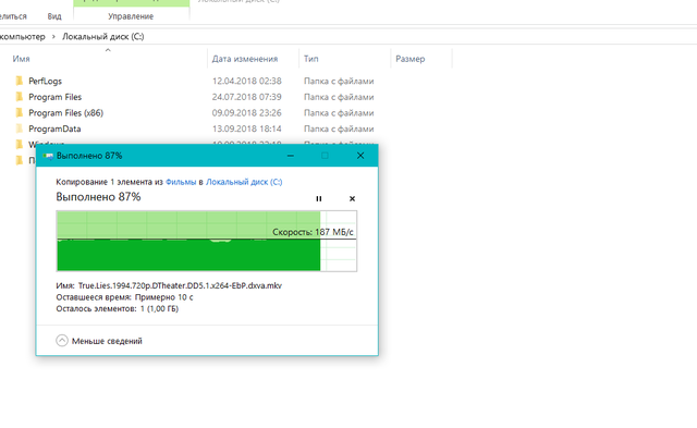

Скопировал на SSD файл размером почти 7Гб - скорость записи в районе 178-185Мб/c на постоянном уровне (с жесткого диска на SSD): Отправлено спустя 45 минут 23 секунды:

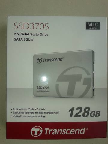

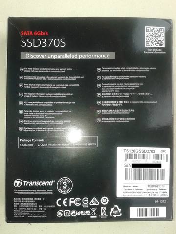

Вот коробка от диска, купленного 2,5года назад (в начале марта 2019г. истекает срок гарантии - 3 года):

я вот тоже скопировал 8 гиг файл мкв, скорость в такиж же пределахAvenger80:Скопировал на SSD файл размером почти 7Гб - скорость записи в районе 178-185Мб/c на постоянном уровне (с жесткого диска на SSD):
а вот мояAvenger80:Вот коробка от диска

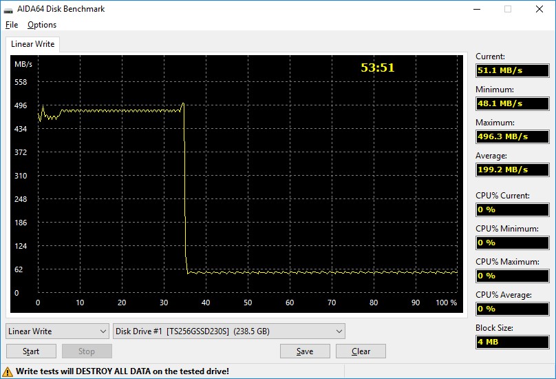

цитата:Avenger80: Интересно какой размер буфера
в SM2258 реализован не обычный алгоритм с SLC-буфером фиксированного размера, а более сложный метод, похожий на придуманную Micron технологию Dynamic Write Acceleration. Это значит, что SM2258 может заполнить в скоростном режиме до трети свободного места на накопителе

Меня просто смущают две вещи - 1000 циклов вместо 3000 циклов. Это баг или такой ход Transcend в связи с заменой контроллера и его новым характером работы? А также хочется посмотреть на реальную работу кэша, т.к. то, что я видел на скринах у Hiden - я не увидел этого кэша в работе, только в бенчмарке, а в реальности на графике копирования 7Гб файла я увидел только ровную линию скорости с показателем примерно 187мб/c, а где же горка в графике, типа сначала - 400+мб/c, а потом скатывание до 187Мб/c - где кэш?
Напомню это скрин:
Напомню это скрин:

так и должно бытьAvenger80: в реальности на графике копирования 7Гб файла я увидел только ровную линию скорости с показателем примерно 187мб/c
ее и не должно быть (размер динамического буфера одна треть от объема) * да и что бы увидеть реально максимальную скорость копирования (записи), закидывать файлы нужно на тестируемое устройство с более быстрого носителя, который не ограничивает скорость записи - тестируемого образца (низкая скорость из-за копирования с себя на себя, либо с харда + размер файла не позволяет увидеть буфер ибо он недостаточен в размерахAvenger80:а где же горка в графике, типа сначала - 400+мб/c
P/S: но картина там должна быть приблизительно - такая :
