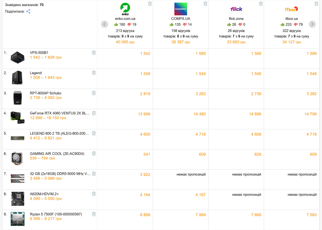

Привіт! Брат попросив допомогти у зборі ПК, приблизно розумію, що можна, але не впевнений у конкретних деталях.
Основні задачі:
Dota 2
Valorant
PUBG
Монітор Full HD і планів на більшу роздільну здатність нема
Бюджет 40 тис. грн. на системник і (якщо вліземо) UPS
Де брати - думаю про магазини, у яких раніше брав деталі:
1. Енко https://enko.com.ua - уже і повертав їм техніку, і заміняв через свої провтики. Але не знаю, чи все потрібне буде в наявності
2. КТС https://ktc.ua - теж щось брав
3. Але може порадите краще місце для замовлення. Бажано, щоб все зразу привезли. Це має бути доставка у село. Нова пошта є
Конфігурація
Загалом, думаю про систему, яка буде близькою до Базового ігрового ПК тут https://mezha.media/articles/pk-misiatsia-sichen-2025/
Тобто десь так:
- Ryzen 5 8400
- Кулер - думав про щось на зразок ID-COOLING SE-224-XTS
- AMD B650 (Socket AM5) - яка саме, не знаю
- 32 ГБ (2×16 ГБ) DDR5-5600 - яка саме, не знаю
- GeForce RTX 4060 8 ГБ - думав про якусь Asus Dual, але це скоріше тикання у відому мені серію
- SSD, 2 ТБ, M.2 PCI-E ADATA LEGEND 800 2 TB - раніше вибирав між своїм Самсунгом і цим варіантом, ніби ок за свої гроші
- Корпус - не знаю, може якась середня Венга? Особливих запитів нема
- БЖ. Думаю про 550-600 ват, конкретну модель не знаю. А може взагалі, комплектний з корпуса, якщо там буде нормальний БЖ?
- UPS. Може щось на зразок Powercom RPT-800AP IEC (якщо вліземо у бюджет)
- Мабуть, подовжувач :D
Клавіатура/миша непотрібні
________________________________________
Отже, можете порадити конкретні моделі у Енко, КТС чи іншому магазині, який вважаєте хорошим місцем для такої покупки?
lordep
Звідки: Україна
Ijachok: ↑ 20.02.2025 19:56 Привіт! Брат попросив допомогти у зборі ПК, приблизно розумію, що можна, але не впевнений у конкретних деталях.
Основні задачі:
Dota 2
Valorant
PUBG
Конфігурація
Тобто десь так:
- Ryzen 5 8400
Як варіант...
Процесор AMD Ryzen 5 7500F (100-000000597)
Повітряне охолодження 2E GAMING AIR COOL (2E-AC90D4)
Материнська плата ASRock A620M-HDV/M.2+
Пам'ять для настільних комп'ютерів PATRIOT 32 GB (2x16GB) DDR5 6000 MHz Viper Venom Black (PVV532G600C30K)
SSD накопичувач ADATA LEGEND 800 2 TB (ALEG-800-2000GCS)
Відеокарта MSI GeForce RTX 4060 VENTUS 2X BLACK 8G OC (912-V516-092)
Блок живлення Vinga VPS-500B1
Корпус Vinga Legend
Лінійно-інтерактивний ДБЖ Powercom RPT-800AP Schuko
= 40 065 грн (enko.com.ua)
https://hotline.ua/ua/buymatrix/492a4c077fa8a6937663/
Зображення
P.S. Також розгляньте варіант SSD накопичувач на 1 TB а кошти витратити на більш якісний БЖ (наприклад GIGABYTE P650G 650W (GP-P650G))
