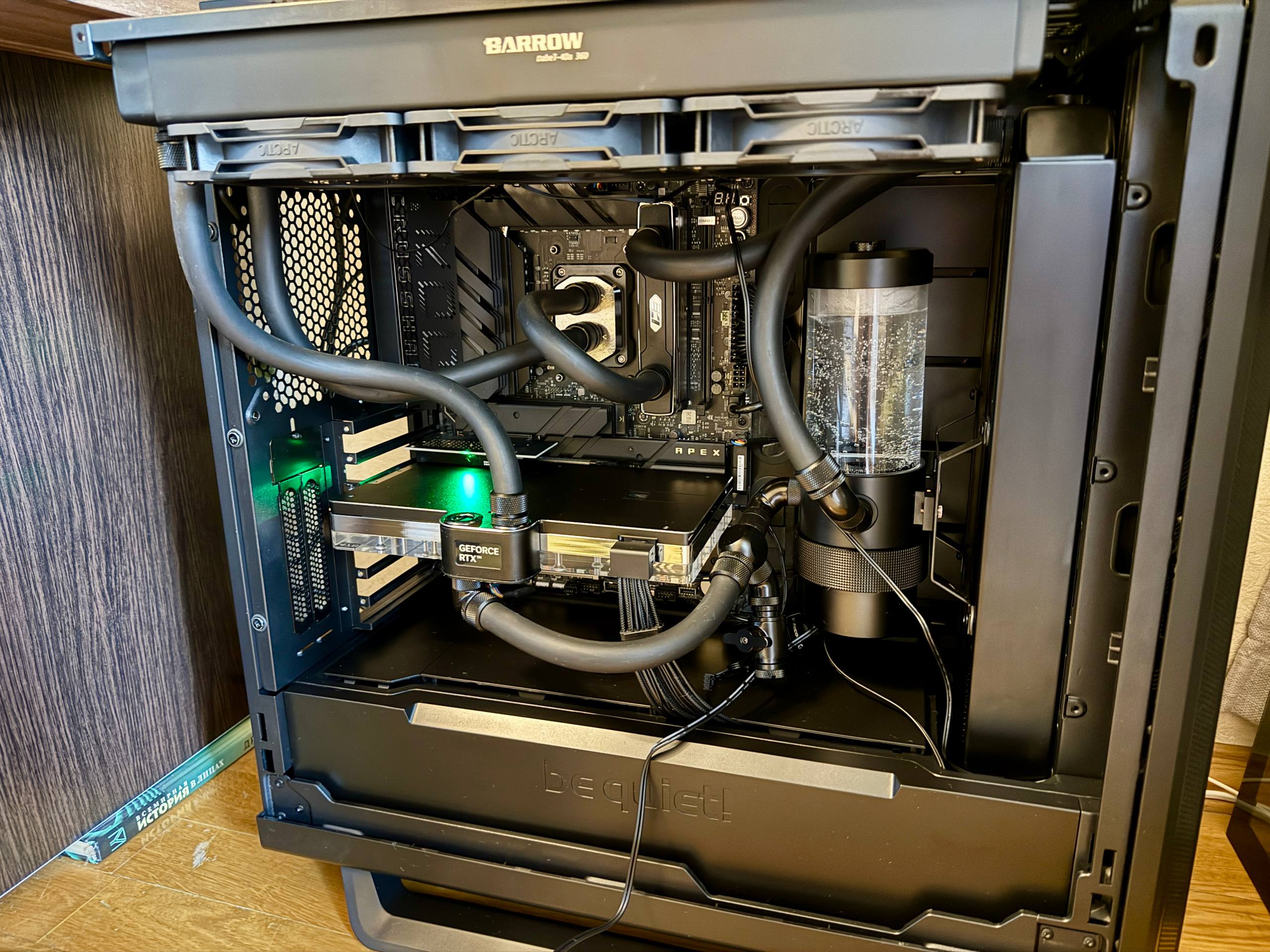

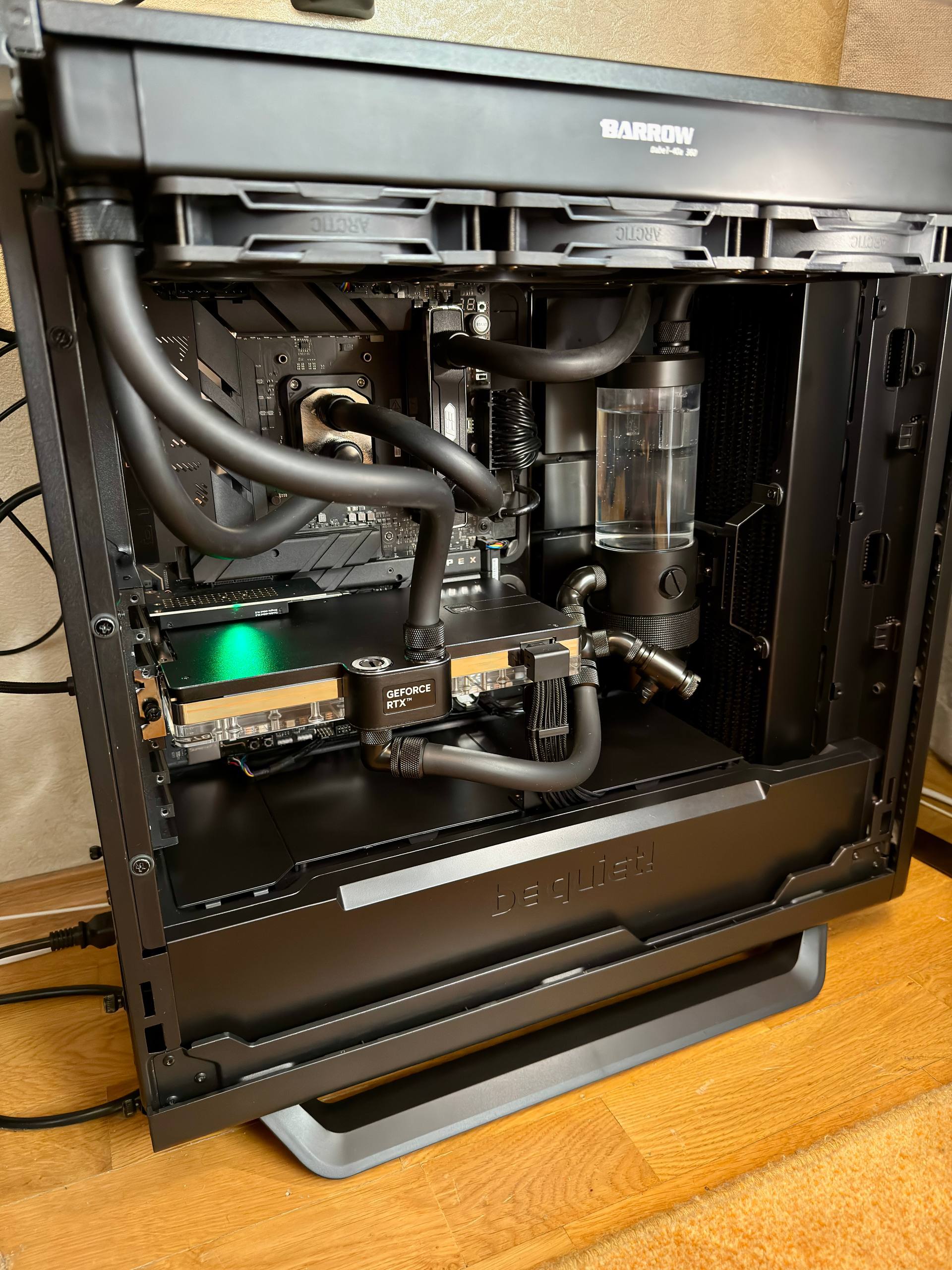

Доречі, забув за цю тему) Ще тут викладу)
ver 0.1
ver 1.0, залив через верх
ver 1.5, поміняв комбоюніт + ще одна помпа. Гемор був ще той
ver 2.0, опустив помпу в підвал
Далі планую перезібрати в новому корпусі додавши ще один радік і помінявши водоблок на проці + посадити, де можна, на швидкосцепи
:rotate:
