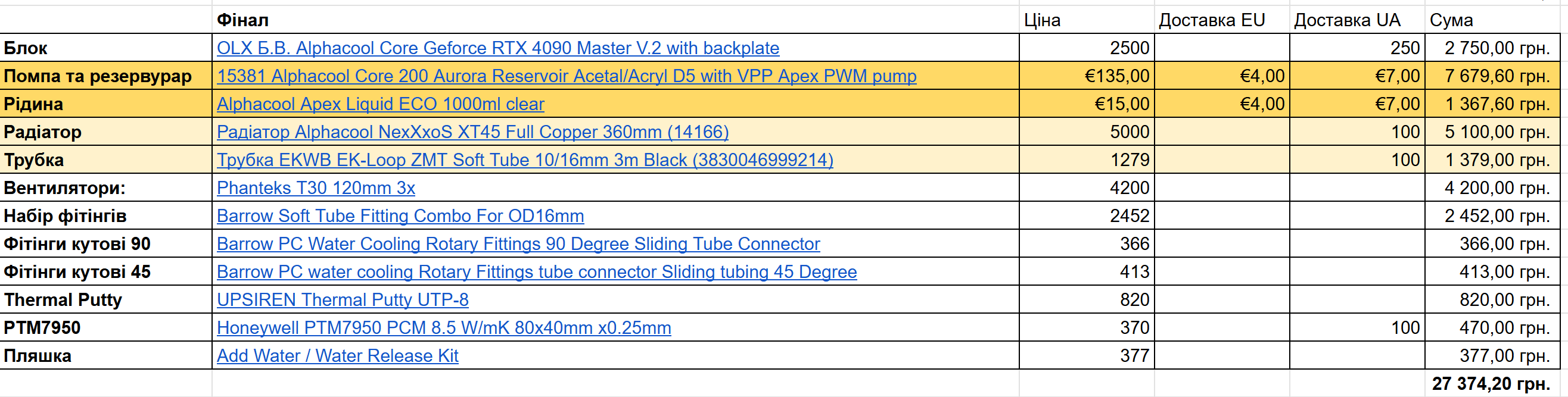

Забрав сьогодні на пошті водоблок до карти, так як на Альфакулі відмінили моє замовлення, сказали, що блоків більше немає. На щастя був варік на ОЛХ, я його забрав за 2500 грн.
По збірці:
Жовте, це те, що ще не визначився/не замовив.
На ГПУ буду класти PTM7950, на все інше UPSIREN Thermal Putty UTP-8.
Тепер в мене нова мулька. Думаю, щоб два рази не ходити, зняти Арктік з ЦП та поставити щось типу Alphacool Core XP³ за 32 євро, 280мм 30мм радік на верх, на нього мої Silent Wings Pro 4 140 мм. Не так, щоб знизити температуру мого 9800X3D, вона мене влаштовує, а щоб збільшити площу охолодження для ВК. Проц виділяє 100 Вт, а карта 450 Вт.
