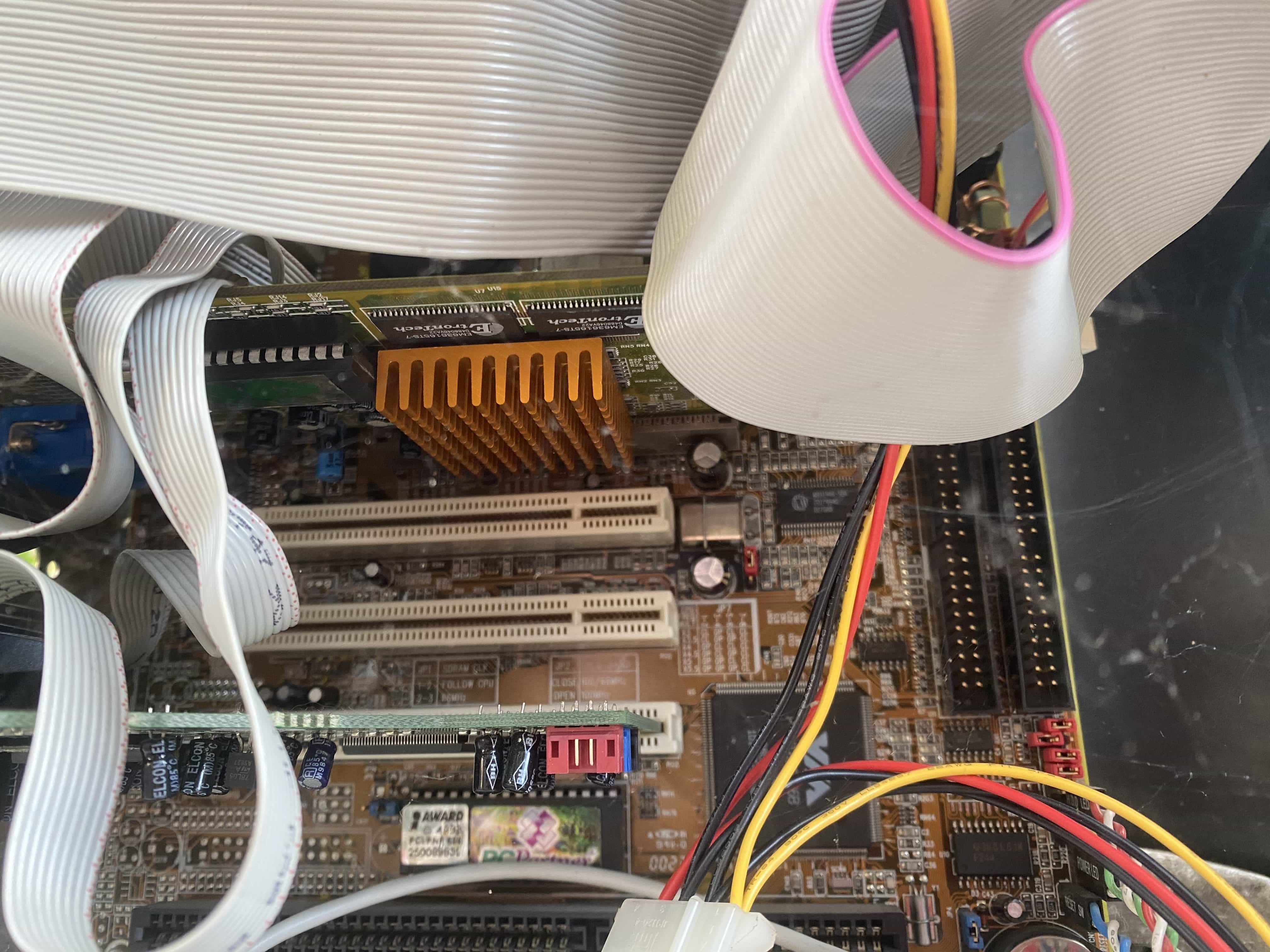

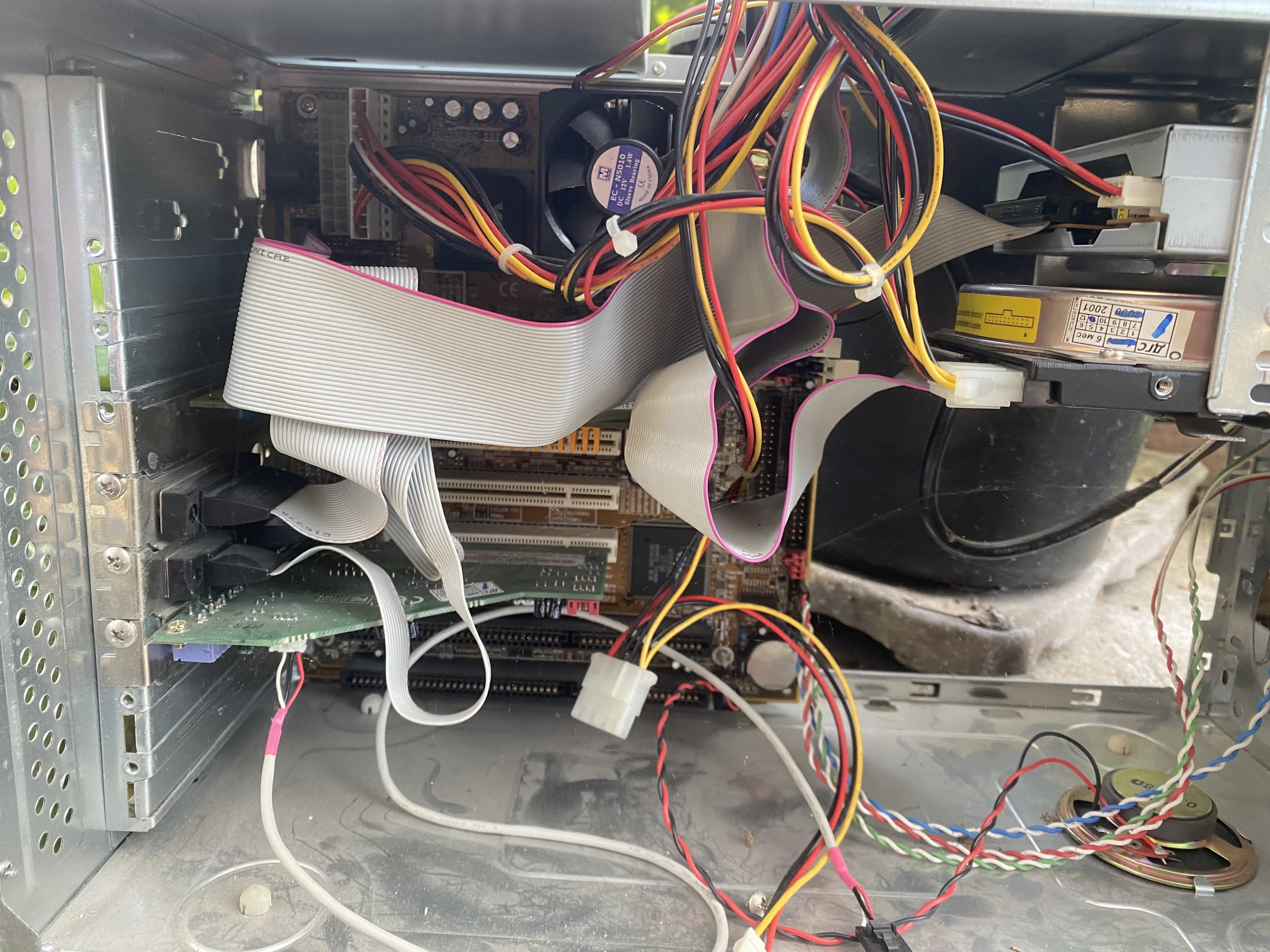

2all
панство, дістав я значить систему на 370 сокеті, ще не включав і не дивився на комплектуючі. простояла вона років 7 напевно в будинку, в зачиненій кімнаті, тож там тільки павутиння наростало. Мені потрібно включити подивитись що там за файли є (всеж комп близьких родичів) і якщо шо то вона опинеться тут, чесно не знаю чи продам чи віддам як і раніше.
Питання, чи можна якимсь чином підключити мишу юсб? бо там із виходів в материнці 1 ДІН-5, на платах розширення тільки ком, не знаю чи були миші під лпт або ще щось таке.
вибачаюсь за фото, фотав на швидку руку
