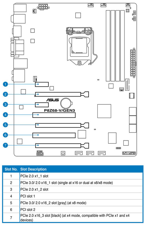

Дивно, але ж є ще одинAlex+: ↑ 29.07.2023 13:26 І то, тільки для першого слота (процесорного) і за умови відповідного процесора
№5 під спойлером
- спойлер
image share
Alex+
Тільки коли туди вставите ссд, то він забере половину ліній у відеокарти з першого слотуipix: ↑ 29.07.2023 13:49 але ж є ще один

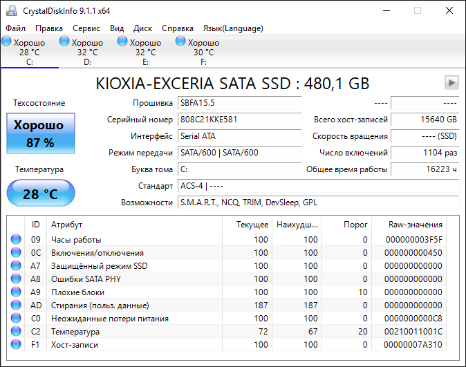

І ще питання по диску Kioxia Exceria G2 1 TB. Не можу знайти, який у нього TWB? По ціні він найкращий, але зараз у мене також стоїть системним Kioxia (2,5") і у нього з цим не дуже на жаль..

У цього теж не великий (400), бо гарантія усього 3 роки. Але це не важливо, бо не впливає на реальну витривалість та строк службиipix: ↑ 29.07.2023 14:07і у нього з цим не дуже на жаль..

По-перше - у вас об`єм вдвічі менший. По-друге 120 ТБ дається на 3 роки, а 400 ТБ - на п`ять. Тобто абсолютно однаково.

Гм, я якось проморгав, що на нвме 5 років гарантія. Проте у нас більше трьох все одно не дають нідеck_ua: ↑ 29.07.2023 15:05на п`ять

Да не сморите вы на эти TWB, это только для гарантии ограничение, а так он переживёт на порядок (в 10 раз) больше, если конечно контроллер не подохнет раньше.ipix: ↑ 29.07.2023 14:07який у нього TWB?

А по факту на нього скоріш за все буде записано в 10 раз менше, бо у більшості користувачів немає необхідності стільки писатиMelofon: ↑ 29.07.2023 15:31а так он переживёт на порядок (в 10 раз) больше

Тобто ви хочете сказати, якщо ресурс диска, принаймні на програмному рівні, буде вичерпано - 0%, то він зможе і далі працювати, якщо фізично у пам'ятті ще залишиться ресурс? Навряд чи до цього дійде, бо диск я скоріше заміню на багато раніше, але цікаво..Melofon: ↑ 29.07.2023 15:31 Да не сморите вы на эти TWB, это только для гарантии ограничение, а так он переживёт на порядок (в 10 раз) больше, если конечно контроллер не подохнет раньше.

Так, буде працювати далі. Диск блокується не по показометру у відсотках, а коли закінчиться пул резервних блоків. Якщо флеш почне сипатись, то він може заблокуватись навіть з показом 100% здоров'я
