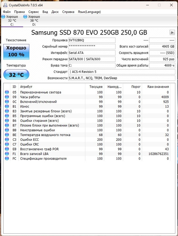

Ні, це 2.5 сата звичайний. Мені здається як би він був на тлц ві би давно вмер с такою кількістю записів (а цей не тільки не вмер, а ще й помилками не сипле досі), для 128гб диску 137070 стирань по шістнадцятиричній системі це дуже багато, ні?Alex+: ↑ 17.07.2023 05:42 Евгений King
Та при чому тут драм? Під торентами любий диск ляже, у якого запис в масив повільний. У Iridium Pro швидкість прямого запису вдвічі вища ніж в рх400. А якщо там запис в декілька потоків, то швидкість буде взагалі лишенько.
Відправлено через 10 хвилин 32 секунди:Він буває в форматі мСата, та і на tlc теж.7mindfields: ↑ 17.07.2023 00:03Але тут виліз
Alex+
то якийсь глюк програми. За 400 годин роботи таке наробити нереально7mindfields: ↑ 17.07.2023 09:45с такою кількістю записів
z_mashine
нет никаких мыслей. не следил я за накопителями hynix. и после опыта ocz до сих пор несколько скептически отношусь к этой конторе по части ssd, которые на собственном флеше идут.7mindfields: ↑ 17.07.2023 00:03 Але тут виліз ще один дуже цікавий варіант, ваша думка?
если он потерт и пока еще жив - зачем он вам?7mindfields: ↑ 17.07.2023 09:45 Ні, це 2.5 сата звичайний. Мені здається як би він був на тлц ві би давно вмер с такою кількістю записів (а цей не тільки не вмер, а ще й помилками не сипле досі), для 128гб диску 137070 стирань по шістнадцятиричній системі це дуже багато, ні?
это не глюк программы. cdi не знает как интерпретировать данные смарт этой модели. к тому же не весь смарт видно.Alex+: ↑ 17.07.2023 09:51 то якийсь глюк програми. За 400 годин роботи таке наробити нереально
Alex+
Ну так це і є глюк. Не розуміє і видає що попало. Так само як і з моїм ССД на S10. Вірно тільки фісоновський тулбокс показуєz_mashine: ↑ 17.07.2023 09:58cdi не знает как интерпретировать данные смарт этой модели
7mindfields
Відповідаєш на випередження, я тільки хотів спитати, чи був досвід з ocz, можна детальніше?z_mashine: ↑ 17.07.2023 09:58нет никаких мыслей. не следил я за накопителями hynix. и после опыта ocz до сих пор несколько скептически отношусь к этой конторе по части ssd, которые на собственном флеше идут.7mindfields: ↑ 17.07.2023 00:03 Але тут виліз ще один дуже цікавий варіант, ваша думка?
Як бачите, по самсунгу вийшло досить дивно, тобто ніяких маніпуляцій з ссд продавець не робив, але чомусь більш стара (але все ще актуальна) версія крісталдіскінфо показує не зовсім коректну інформацію (на відміну від останніх версій програми)

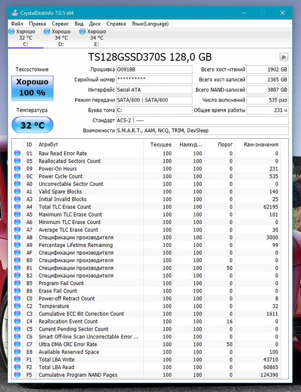

у меня такой под систему щас стоит, имеет глюк прошивки где ресурс считает намного быстрее, так и не поправилиAlex+: ↑ 16.07.2023 08:47не всі. Наприклад 370S був дуже надійною моделлю
правда нормально работает после апгрейда на райзен.
в этом месяце юбилей, ему 5 лет стукнуло
https://ibb.co/CwqXCP8
вот и думаю, что с ним будет когда процент упадет до 0..
Alex+
Hiden
Таким глюк поголовно був у 360, 370 не зустрічав. Може мені пощастило, а може вам

Видно у нас разные 370S - свой я брал в марте 2016г., т.е. ему - почти 7,5 лет. Ресурс считает нормально, жаль не могу скрин показать, ноутбук с ним не дома. Остаток ресурса - 91%. У вас очень высокий - WA (126452/19633) - 6,44. У меня он был всегда в пределах -2,75-2,8. Также большое количество часов работы, у меня значительно меньше, т.е. показывало не то, что фактически комп был с ним включен, а какие то мифические часы активной именно работы SSD. Отсюда вывод - у вас не первоначальный 370s, а какая-то поздняя его модификация, изменённая.
P.S. Переключайте пожалуйста в CrystalDiskInfo на нормальные человеческие показатели:
- спойлер
free image upload
