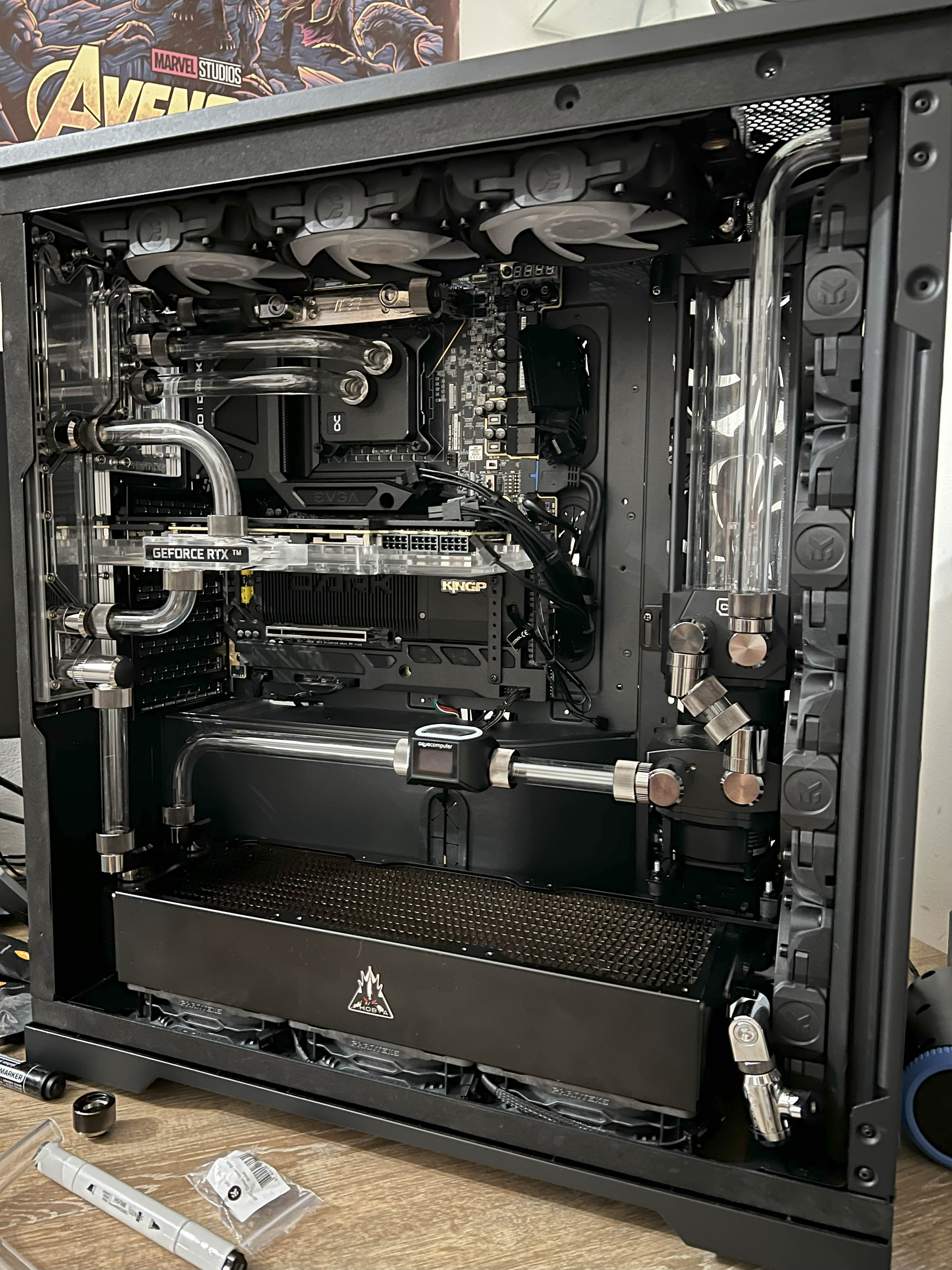

Нашел сегодня время и поставил этот волшебный датчик потока, температуры, качества жидкости и прочего сатанизма. Спонсором мероприятия были радиаторы от EKWB благодаря мультипортовости которых процедура слития контура занимает безгеморных 10 минут.
Встал на место старого как родной, даже не пришлось трубки корректировать. Только экстендер добавил один.
Короче. Ну это надо признаться ВЕСЧ
Поток показывает, температура, качество воды. Все это гонит в мониторинг HWInfo. И кстати я был прав - воду пора менять. В след месяце буду везти Майхемс свой любимый.
Короче я доволен как слон. Кто советовал - всем спасибо.

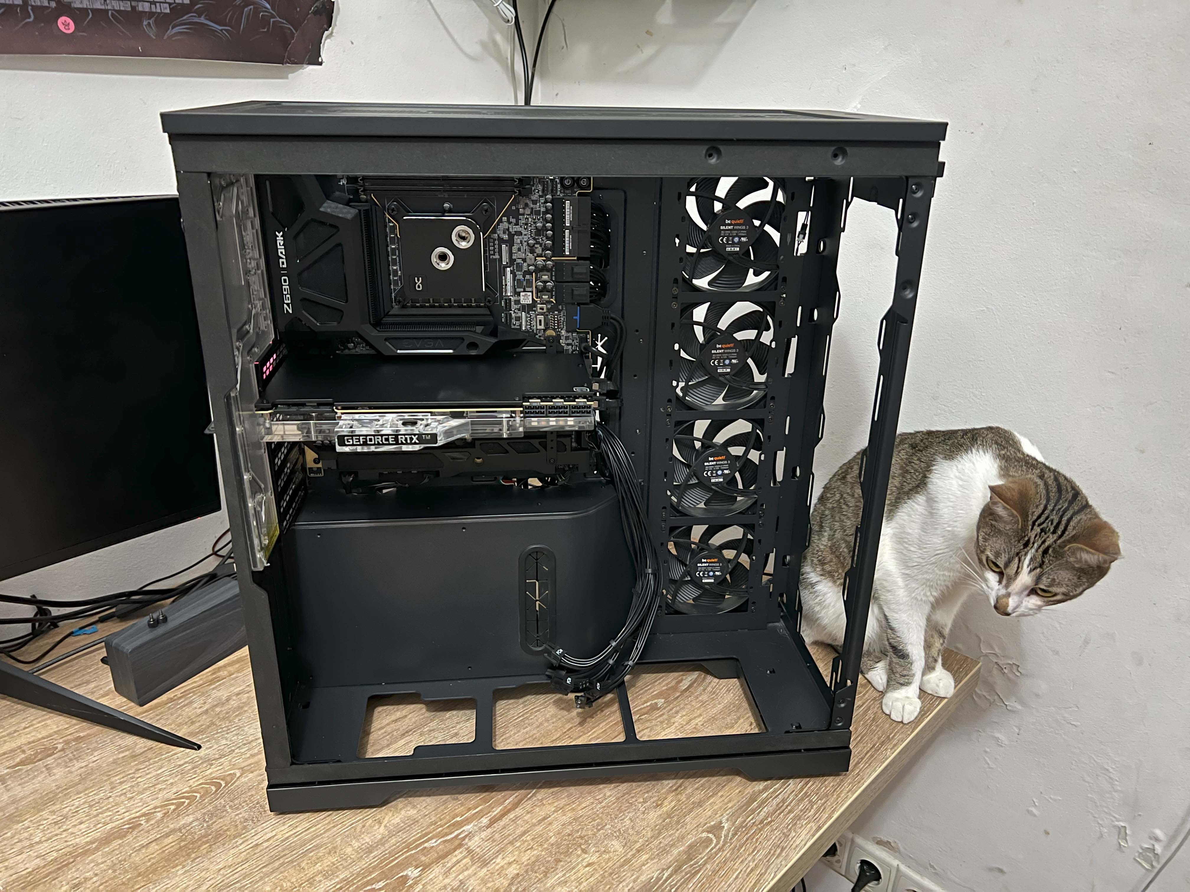

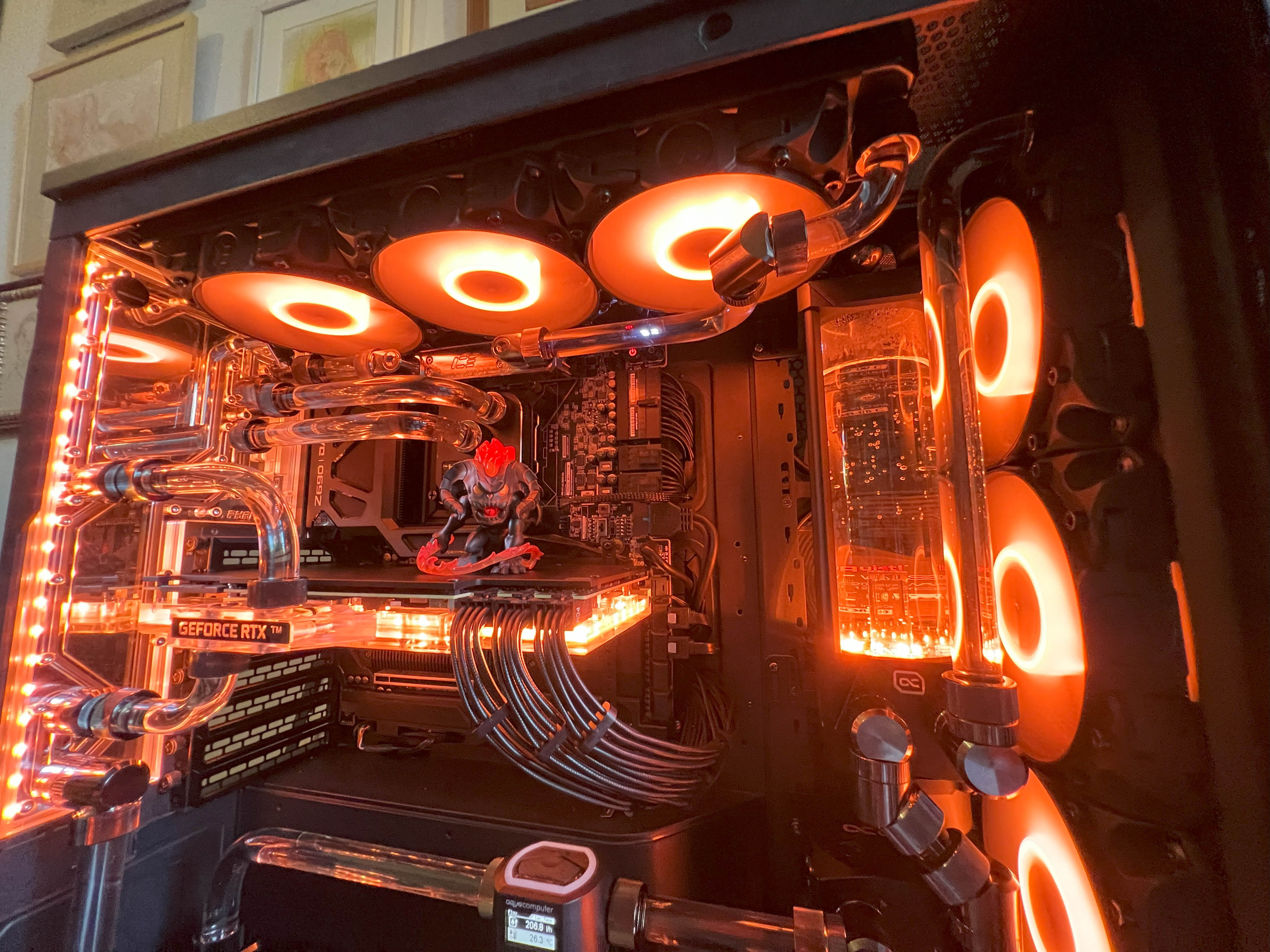

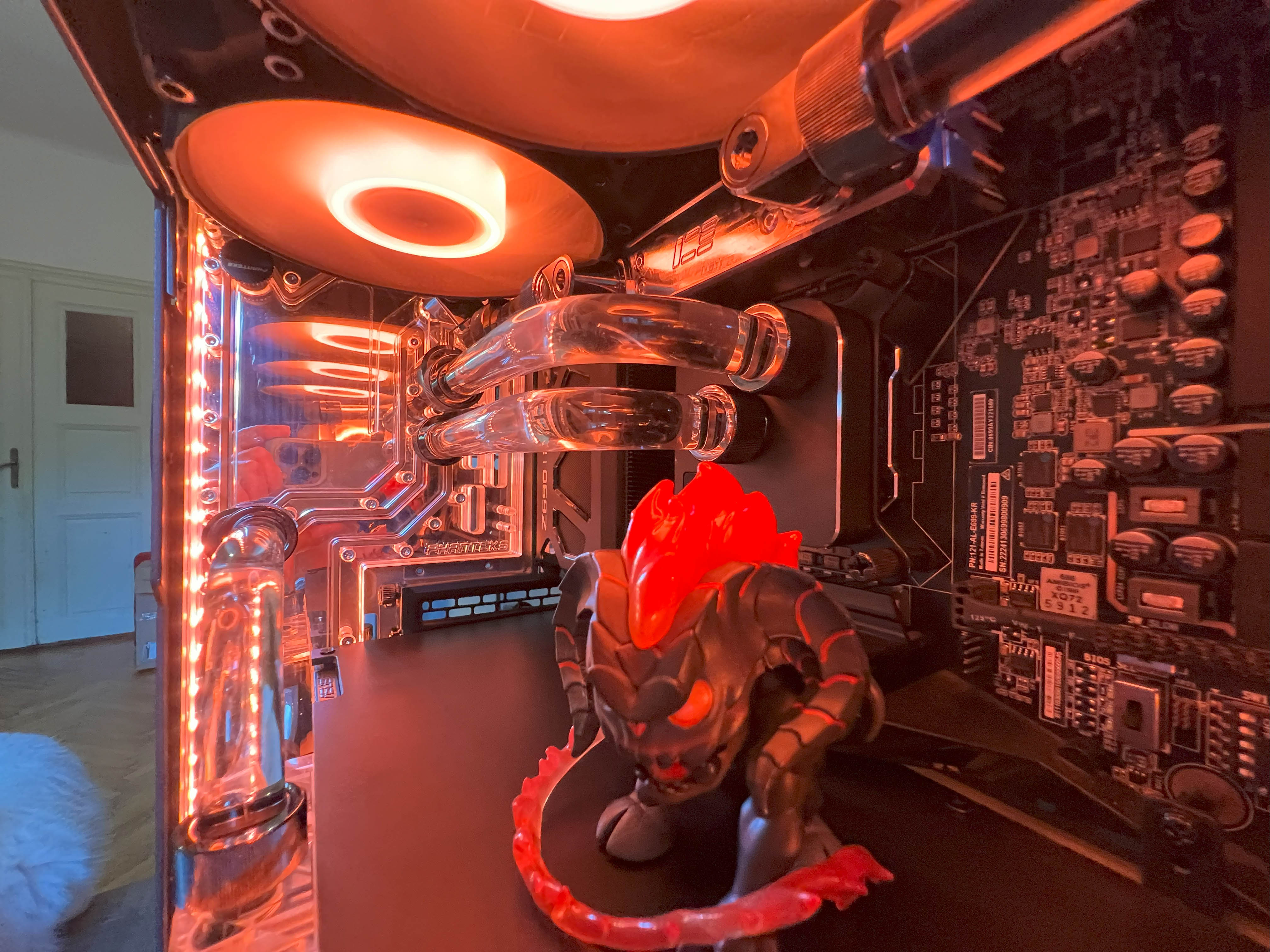

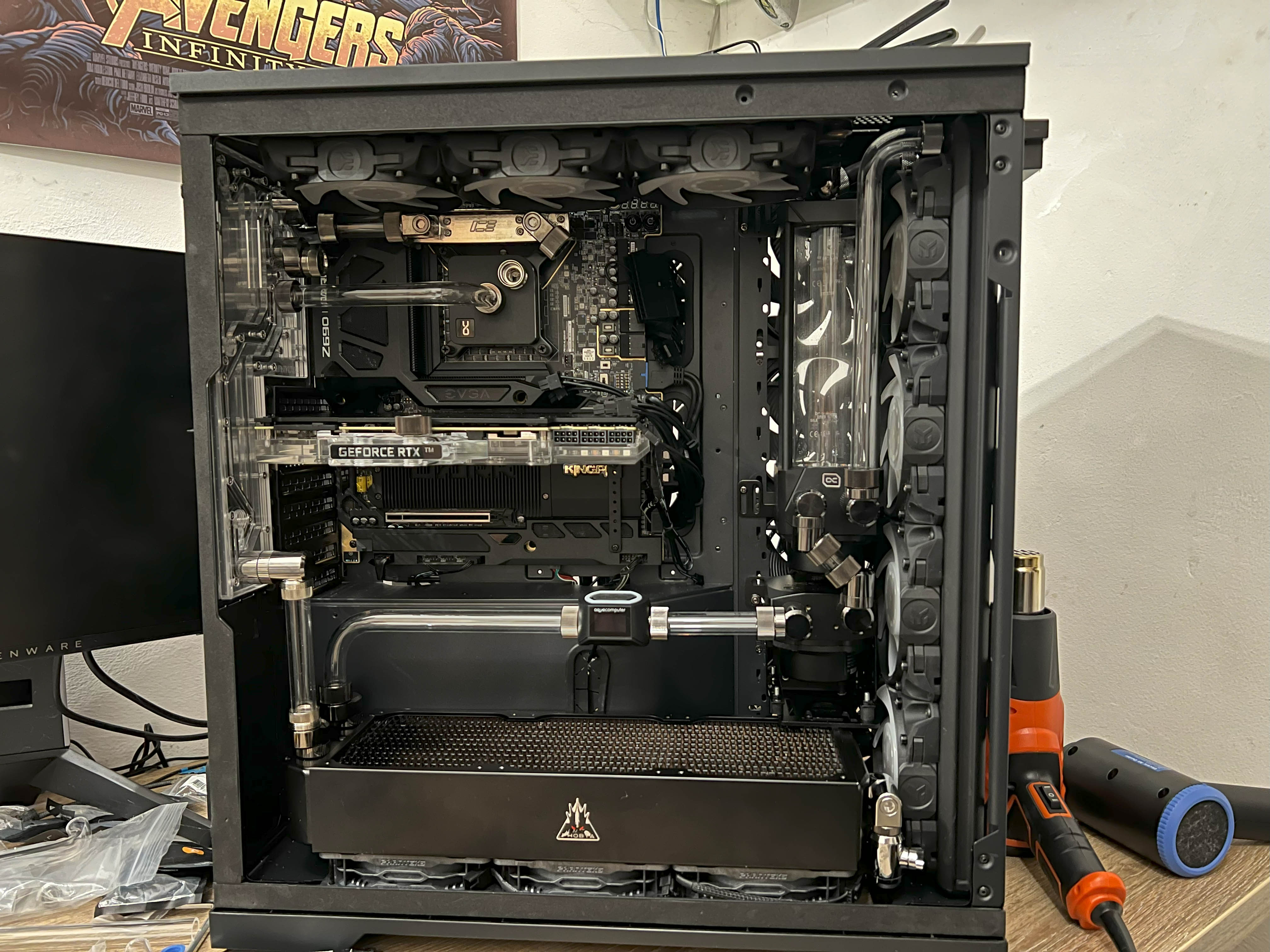

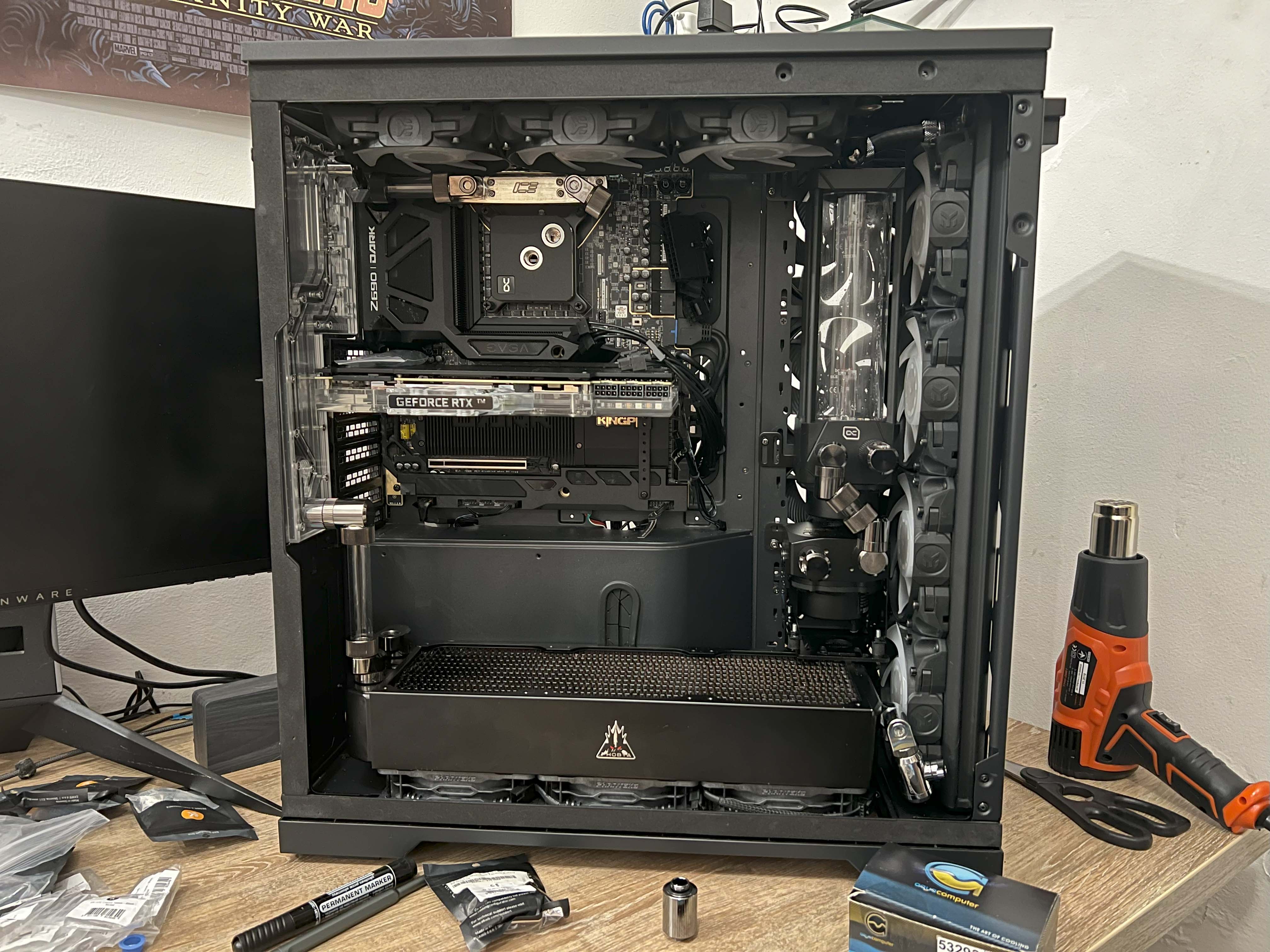

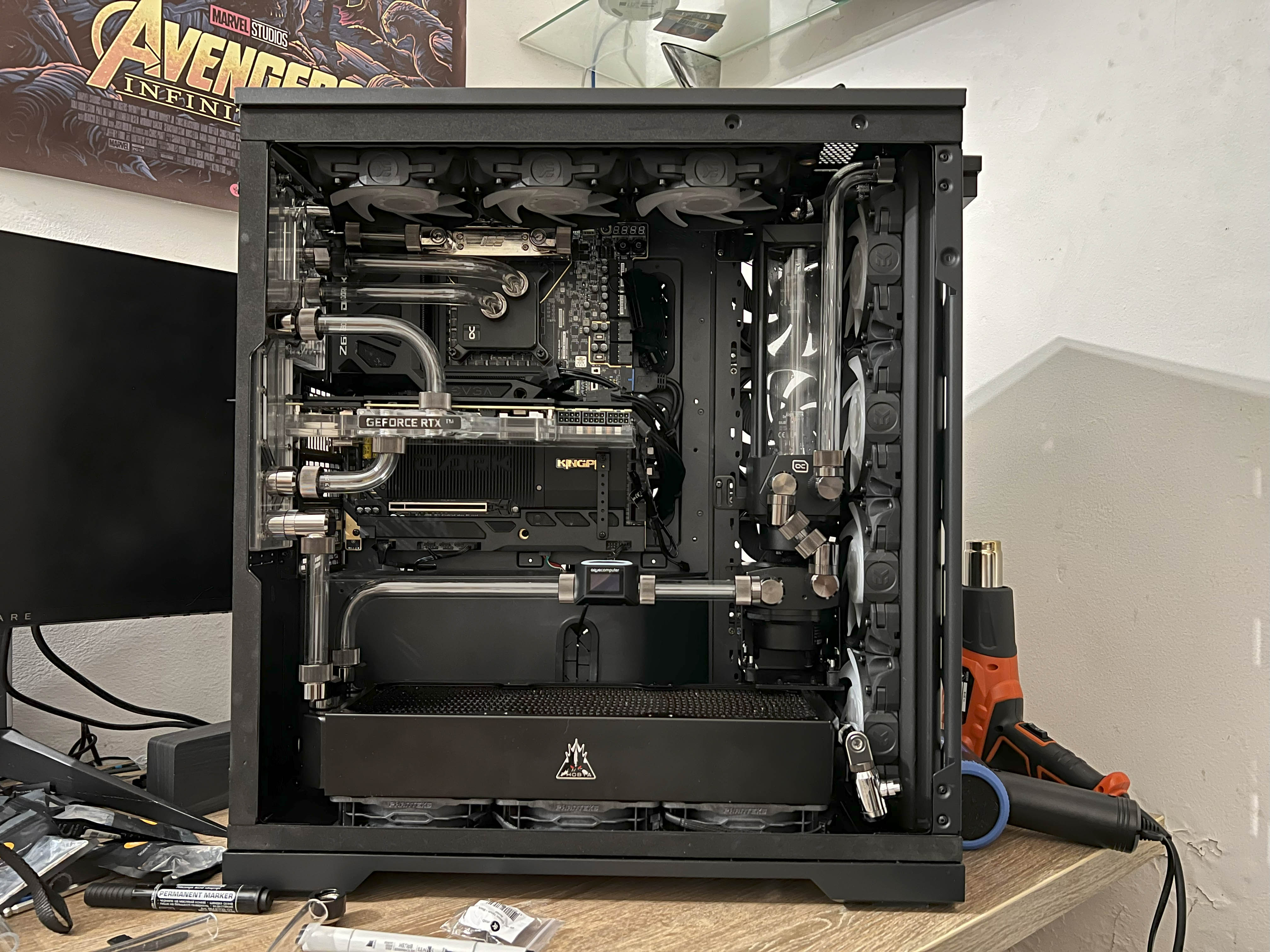

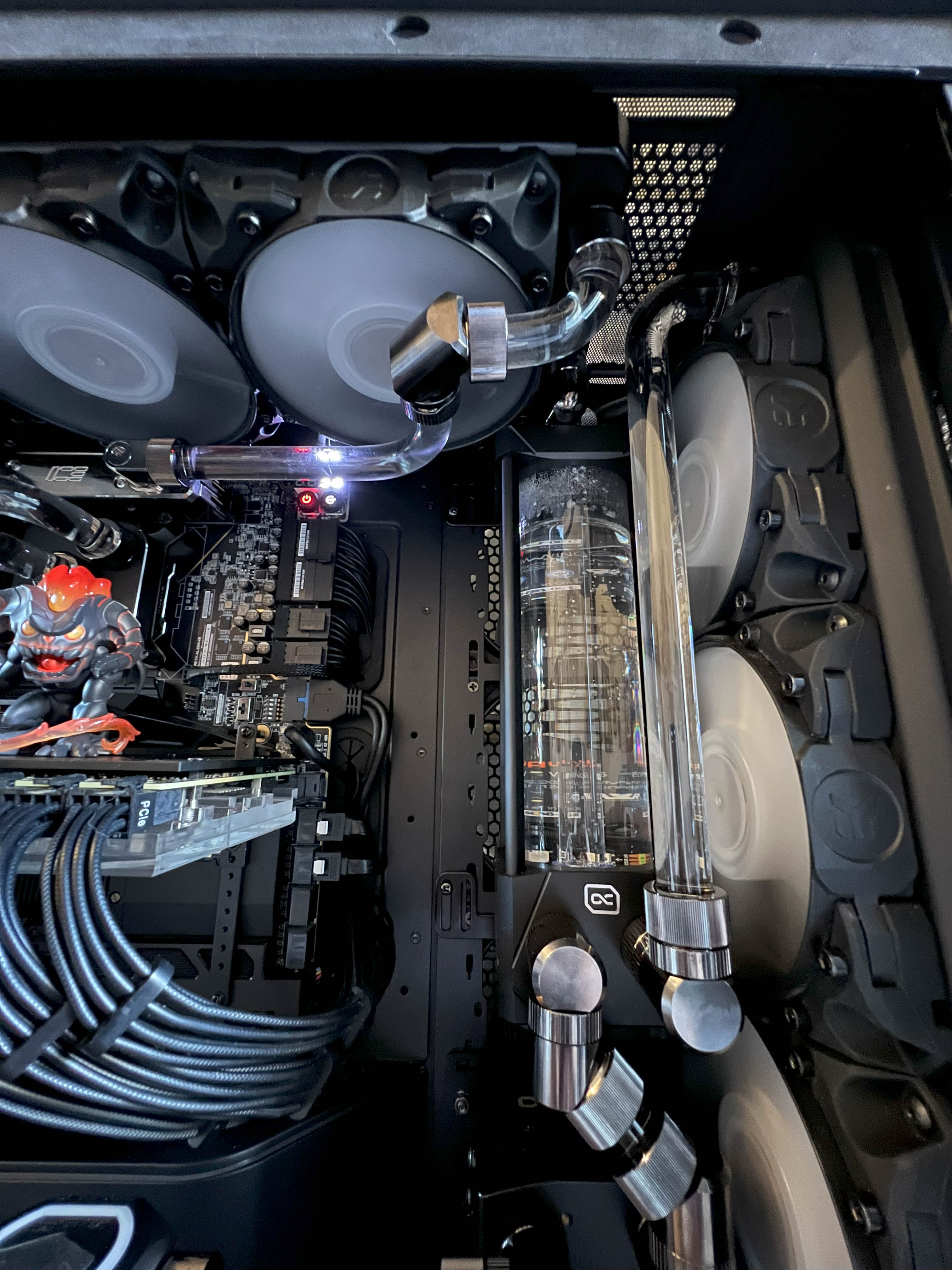

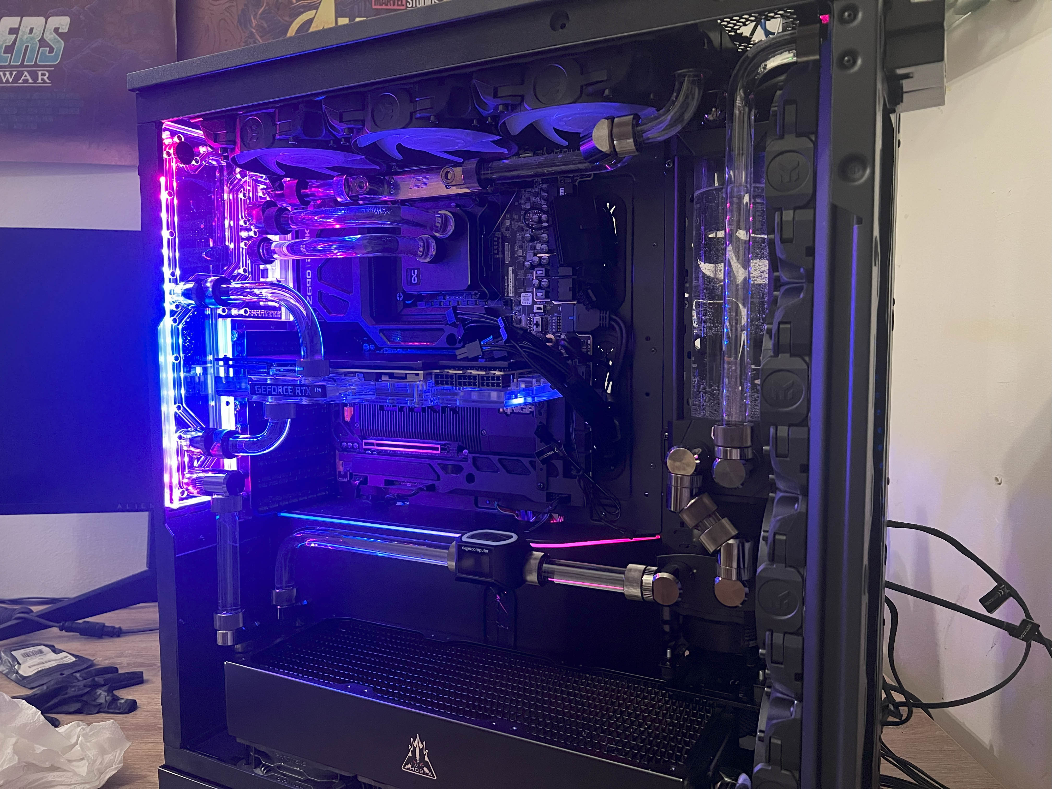

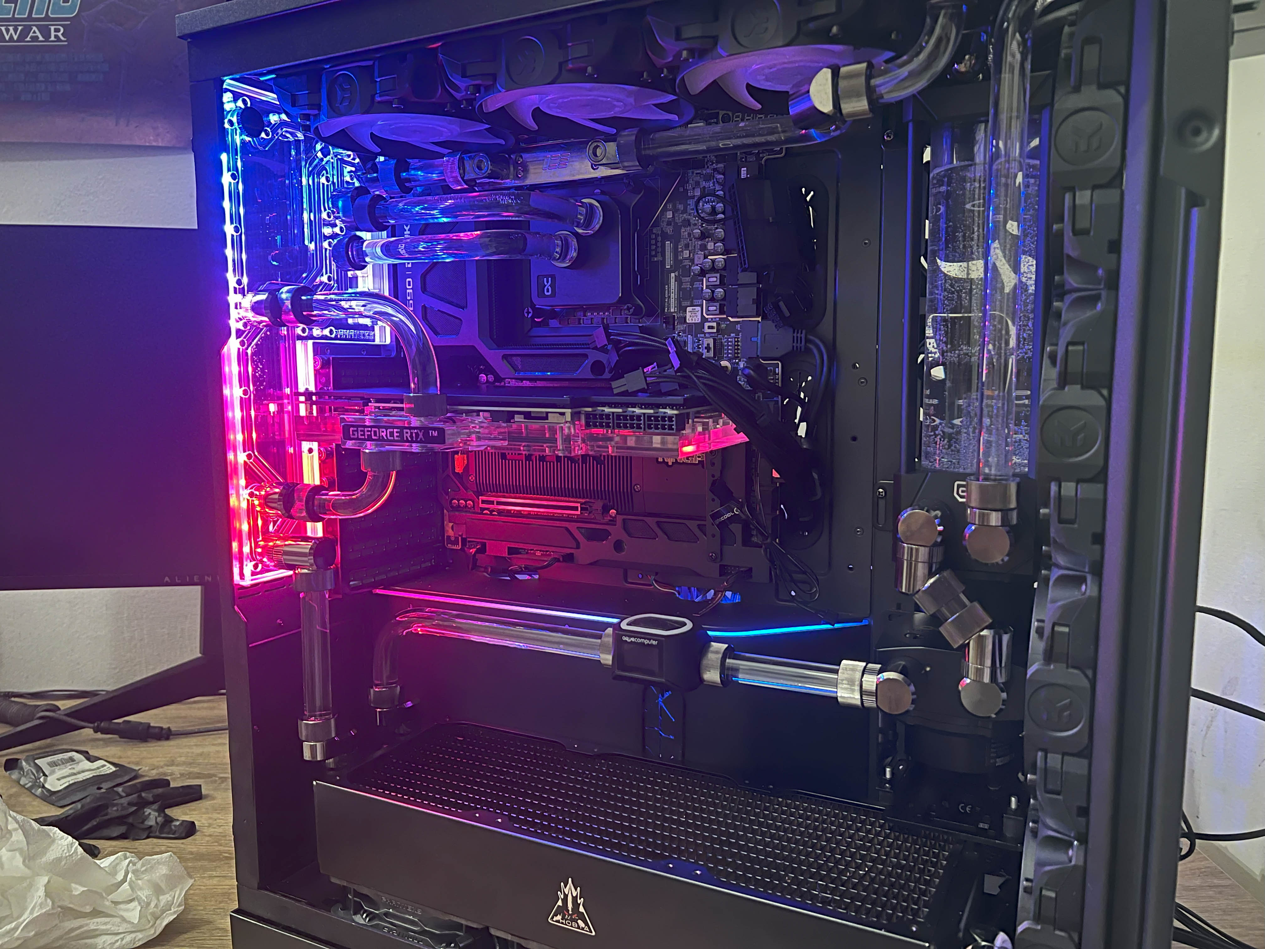

Ось що в мене вийшло скрутити своїми не дуже прямими руками.
Почав я купувати компоненти для кастома ще давно, до початку війни, тому фітінги і вентилятори саме такі (так, я знаю шо вентилятори гівно, що вже зробиш). Фіттінги потрібного мені кольору (Black nickel) перестали випускати, тому мені доводилось інколи купувати їх по завишеним цінам, рот шатал ЕК. Довелось просверлити пару дірок в корпусі, щоб резервуар і другу помпу можна було адекватно прикрутити. Загалом вид системи мені подобається. Про напрям вентиляторів (вдув\видув) знаю і взагалі шо треба було брати мору теж знаю
Початок. Тут ще я тільки прикидую яким буде контур і ще не докінця розумію шо і як і куди взагалі буде йти поток. І також ліктестер чомусь сіфонив при перевірці водоблока на озу, тому я ще додатково вирішив перевірити його підключивши до помпи і поганявши дистилят (все ок).
- спойлер
- спойлер
- спойлер
- спойлер
- спойлер
- спойлер

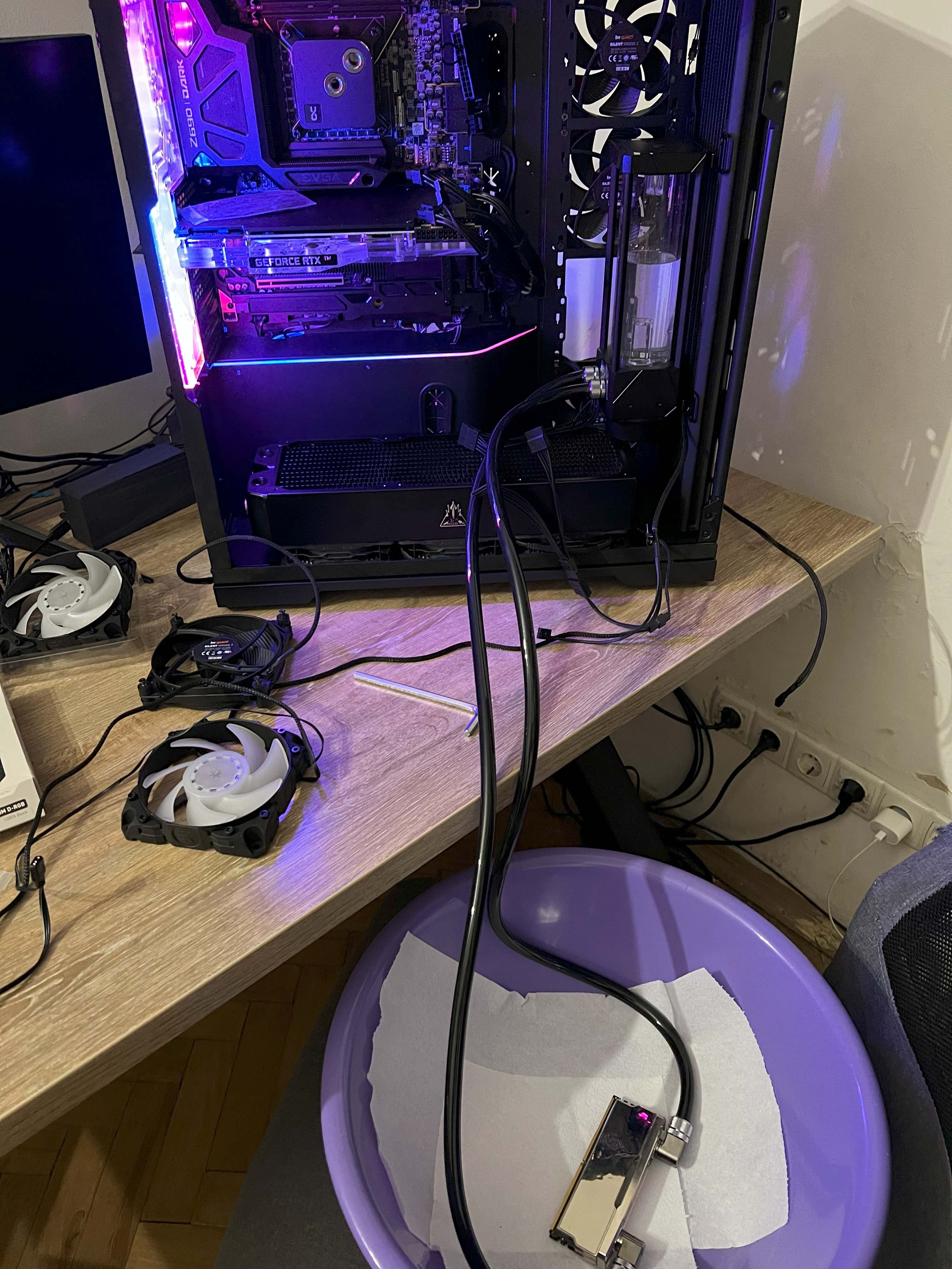

- Коли почав наповнювати контур хладогеном з'явилась лужа під системником, виявилось що це тіче китайкранік на зливе в закритому стані.
- спойлер

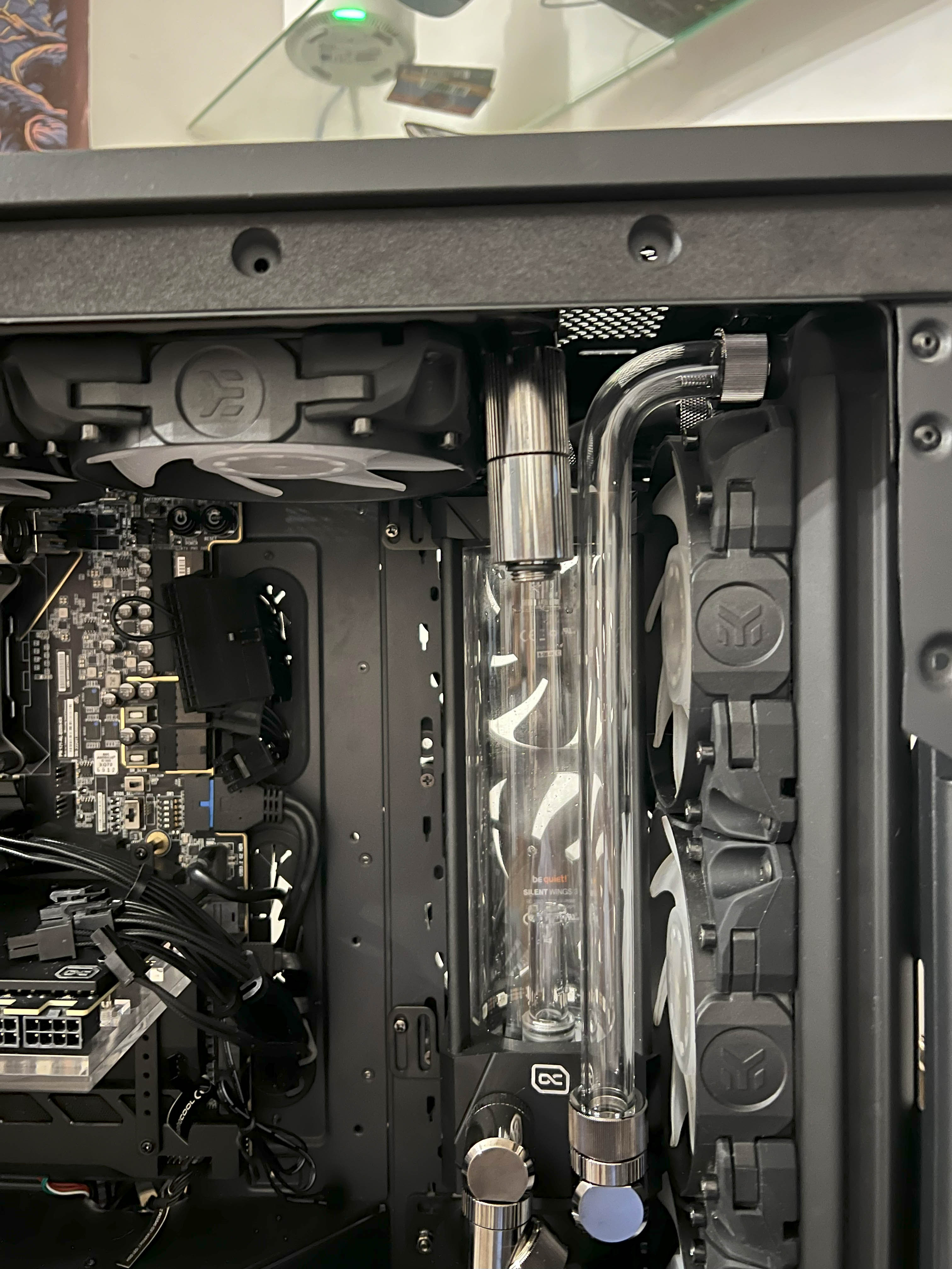

- Друге, довелось зробити резинову проставку між водоблоком озу і верхнім радіатором, щоб вентилятори не чіпляли фіттінг
- спойлер
- Верхній радіатор, а це Corsair XR5 має криві порти, просто їх зробили с завду під нахилом
- спойлер
StTechnik
cAkeJJ
Неплохо неплохо. С таким помощником оно и легче собирать
Трубки акрил, что заливал внутрь? Начет датчика потока? Он качество воды тоже меняет от температуры? У меня он «говорит» что чем выше температура воды тем лучше качество
походу это так и должно быть?
cAkeJJ
- Откуда: Львів
Трубки PMMA акрил, хладогент - Alphacool Tec Protect 2 Clear. По Water Quality не скажу, завжди показує 100%, незалежно від температури, міняється тільки потік, стає більшим коли вода нагрівається, десь з 205-207 літрів/година стає ~ 210-212.StTechnik: ↑ 27.09.2025 09:25 cAkeJJ
Неплохо неплохо. С таким помощником оно и легче собирать![]()
Трубки акрил, что заливал внутрь? Начет датчика потока? Он качество воды тоже меняет от температуры? У меня он «говорит» что чем выше температура воды тем лучше качествопоходу это так и должно быть?
StTechnik
cAkeJJ
Ну может потому что свежее и 100%.
А поток да - давление де повышается при нагреве.
Sanьka
cAkeJJ
Контур сподобався, потужно.
Не думаєш на боростлікатних трубках зібрати, щоб вже повний фен-шуй?
З.і. Приємно бачити корпус норм розміру, а не оті шпаківні
cAkeJJ
- Откуда: Львів
В теорії це можливо, але ні, дякуюSanьka: ↑ 27.09.2025 11:32 cAkeJJ
З.і. Приємно бачити корпус норм розміру, а не оті шпаківні![]()
StTechnik
На практике это тоже вполне, но требует дофига чего. Я этот путь прошел, но так что бы кому то рекомендовать - врятли.cAkeJJ: ↑ 27.09.2025 13:59В теорії це можливо, але ні, дякую

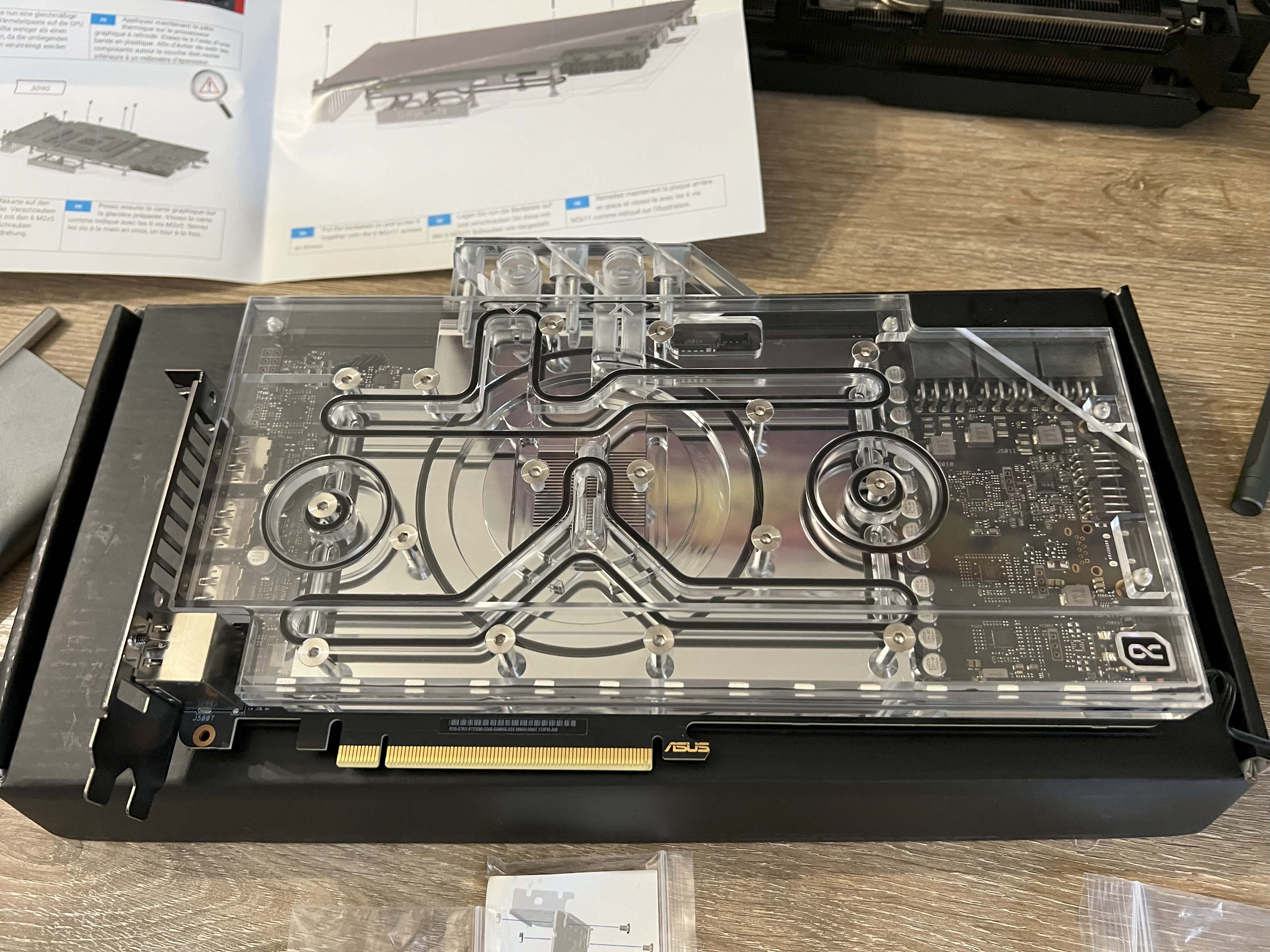

Вітання шановним форумчанам.
Звертаюсь за порадою: Маю намір придбати ртх5070, спочатку планую використовувати зі штатним охолодженням, а потім перейти на кастомне охолодження. Придивляюсь до Asus Prime 5070 та водоблок від Барроу чи Байкскі. Пошу поради по вибору моделі карти та водоблоку
StTechnik
Геральт из Ривии
Все просто. Есть два дизайна печатной платы. FE и не FE (Custom). Сначала смотрим под какой дизайн есть доступные водоблоки. Обычно норм производитель это пишет. Потом ищем карту с таким дизайном. Вот такой алгоритм. Но под 5070 насколько я помню - только китайцы и только FE. Но лучше уточнить.Придивляюсь до Asus Prime 5070 та водоблок від Барроу чи Байкскі. Пошу поради по вибору моделі карти та водоблоку
