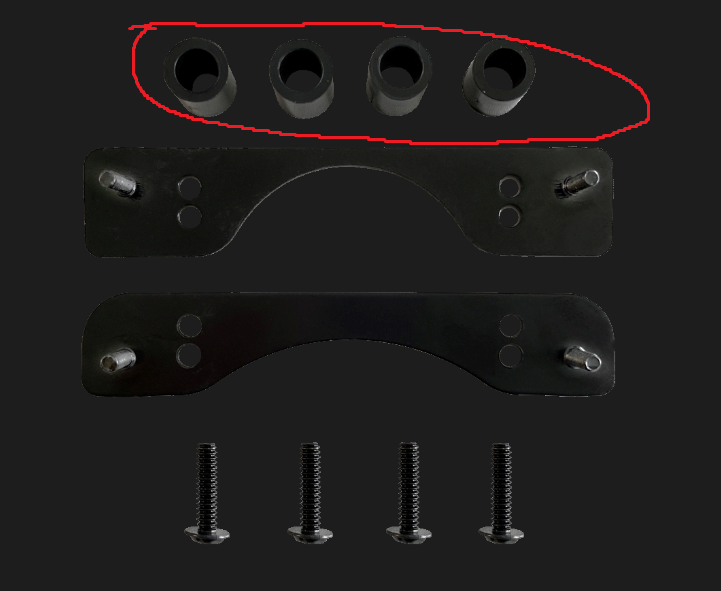

Хтось може підказати висоту пластикових стійок на arctic liquid freezer ii для ам4-5 сокету?
Бо є якісь, але чи інтел чи амд непонятно
На сайті арктік інфи немає про це, але вони там чорні, а в мене світлі.
висота їх 9.6мм
висота їх 9.6мм
