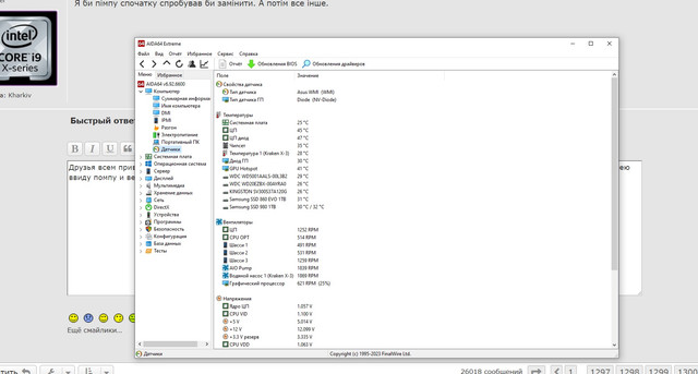

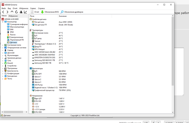

Да вроде бы все подключил правильно , из того что я понял шумят вертушки которые корпусные (4шт 1200+об), те что на радиаторе работают по 500об , помпа 1800об но я не знаю это много или мало
Отправлено спустя 1 час 16 минут 32 секунды:
вроде бы лучше стало , проблема в том что куча вентиляторов в корпусе , 1 вертушка 3пин, а остальные 4 пин , и был перепутан режим в биосе dc mode,pwm mode, все работало не пойми как... , каких вообще оборотов нужно добиваться на помпе, или 1800 это норм?

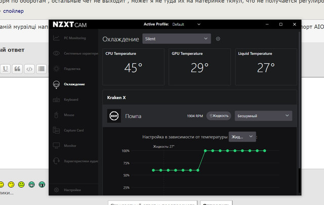

Gorvasrad Все вірно, налаштував в біосі помпу AIO PUMP режим silent, а також налаштував вентилятори в режим silent, ще я робив якусь самодіагностику вентиляторів в біосі, це коли материнка сама розкручує вентилятори на максимум і мінімум, і вона зчитує кожен параметр підключеного до неї вентилятора і розуміє як його крутити в залежності від ситуації.Також в мене є фірмова утиліта від виробника охолодження NZXT, то і там все виставив на silent, зараз все так і працює!
Отправлено спустя 14 минут 3 секунды:
Ось де є налаштування всіх вентиляторів в біосі Optimize All
