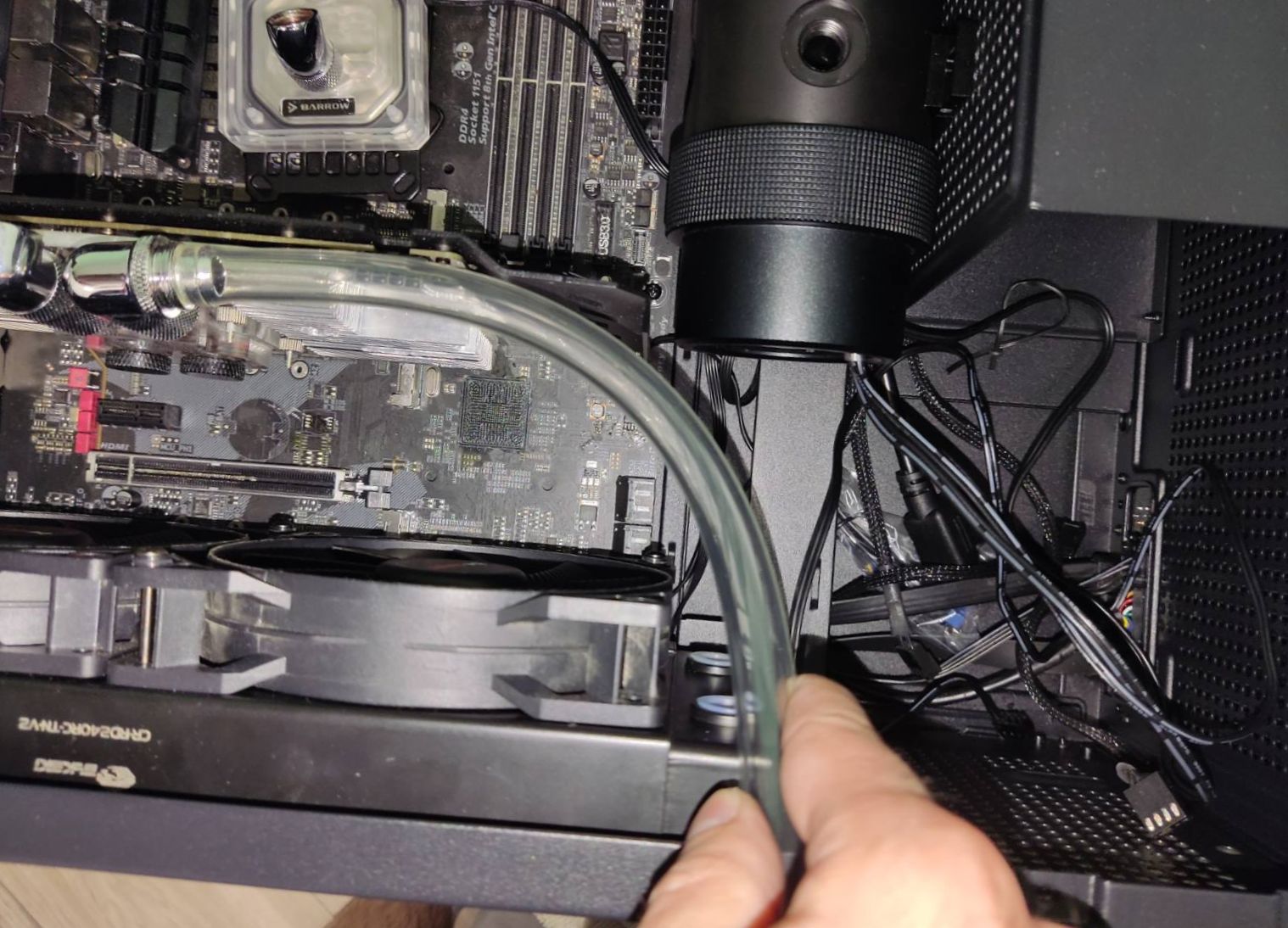

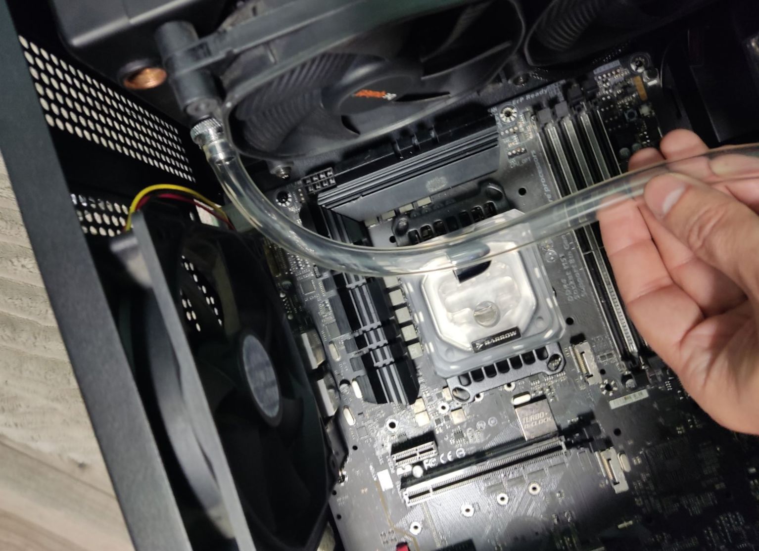

Так, спереду стоять два великих вентилятори, зняти які буде проблемно (переднє скло там так прикручено, що спробуй його ще зніми щоб отримати доступ до вентиляторів)darlo0k: ↑ 09.09.2023 00:02 Count
Пробачте, а ви саме повідомлення уважно прочитали? Спереду корпуса стоять великі 180мм вентилятори, в корпусі (судячи по фото), радік і карлсони доведеться ставити окремо, тобто радіатор-корпус-вентилятор, при тому вентилятор вже буде тягнути повітря через невелику щілину між своїм корпусом і склом. ПЛЮС та схема котру ви скинули розрахована на повний контур, а тут тільки айо вода на проц.
І да, при вашій схемі потрібно добре гратись з обертами, адже в корпусі інакше буде понижений тиск і весь пил буде там.
На фото відстань ві дстінки корпусу до відеокарти 37мм:
- спойлер

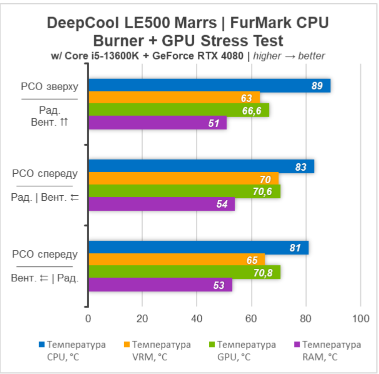

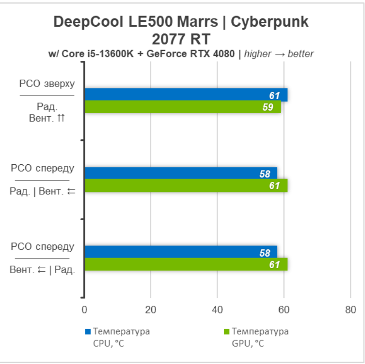

Також, судячи по статті вище різниця суттєва в температурі ЦП буде тільки в якихось аномальних навантаженнях на систему:
- спойлер
- спойлер
Відправлено через 4 хвилини 54 секунди:
Підкажіть на яку водянку дивитися?)
2 секційна чи 3х секційна?
Різниця буде в температурах?
Бюджет 5-7к.

Це помилкове твердження, немає ніяких "самих адекватних рішень" для всього підряд, тому що саме адекватне рішення залежить від конкретного білда. Куди краще ставити радіатор залежить від того, що у вас більше термонагружене - процессор чи, наприклад, відеокарта.WSavage: ↑ 08.09.2023 21:36Так це саме адекватне рішення, ставити радіатор наверх, оскільки радіатор на морді буде дути гаряче повітря на інші компонентиdarlo0k: ↑ 08.09.2023 21:32 911kent
Хай мене заплюють, але я би ставив на верх, тимпаче у вас спереду, якщо не помиляюсь, місця не те щоб багато і по нормальному радіатор не поставити + залишаться великі і , мабуть, тихі карлосони
У мене 13900k і 420 радіатор стоїть на вході (і на ньому 6 140-х вентилів: три на вході і три на виході), бо це пекельне поріддя гріється як сволота і його треба охолоджувати якнайкраще. Так от, всупереч вашому розумінню, після радіатора під повним навантаження там ледве тепленьке повітря виходить (і це про 250Вт жере), яке на все інше впливає дуже незначно, може десь на 3-5 градусів більше, що в межах похибки та і то, це може вже від перегрітого VRM ще іде. В іграх, коли ВК навантажена, то проц взагалі простоює ,там на 10-15% зайнятий, тому майже ніяк не впливає на внутрішні компоненти.
Коротше, якщо дуже грубо узагальнити і не брати до уваги кип'ятильники типу мого 13900, то радіатор на вході підніме температури ВК на 3-5 градусів, а радіатор зверху на виході нагріє ЦП градусів на 5-10 в залежності від ВК, бо вона дуже багато тепла розсіює всередині корпусу, яке разом із теплом від пам'яті і VRM буде охолоджувати радіатор ЦП.

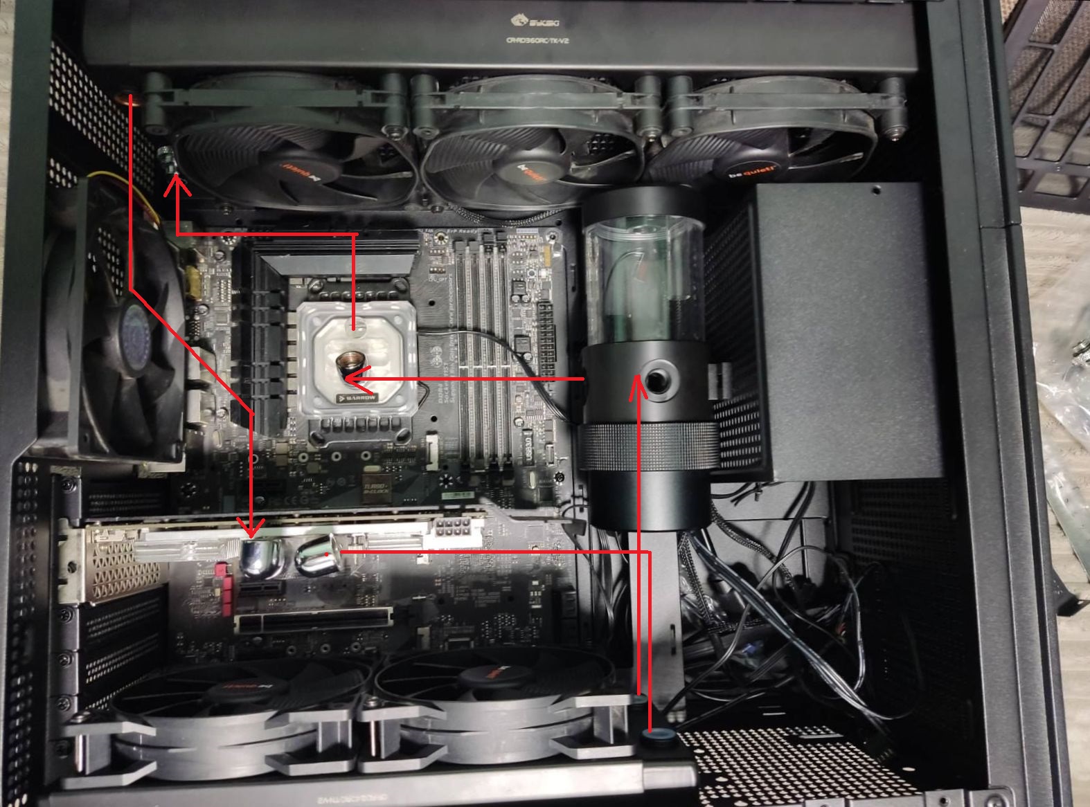

nik1985
- Звідки: Золочів
Планую збирати контур в корпусі, думав і прикидав як розмістити та дивився як зроблені контура в різних людей, вийшло 2 варіанти.
Перший більш правильний але помпа перекриває установку відеокарт більше 24 см довжини, в 2 варіанті добавляється +4 см на установку довших відеокарт на преспектиктиву, але думаю чи варто , PCB більшості нових відеокарт вроді навіть до 20 см.
Не впевнений і за розміщення резервуару в 2 варіанті, вроді вища точка і йде зразу на помпу як має бути, поправте якщо не так.
Варіант 1
Радий всім зауваженням та пропозиціям.
Дякую!
Варіант 1
- спойлер
- Варіант 1
- спойлер
- Варіант2
- спойлер
- фото
