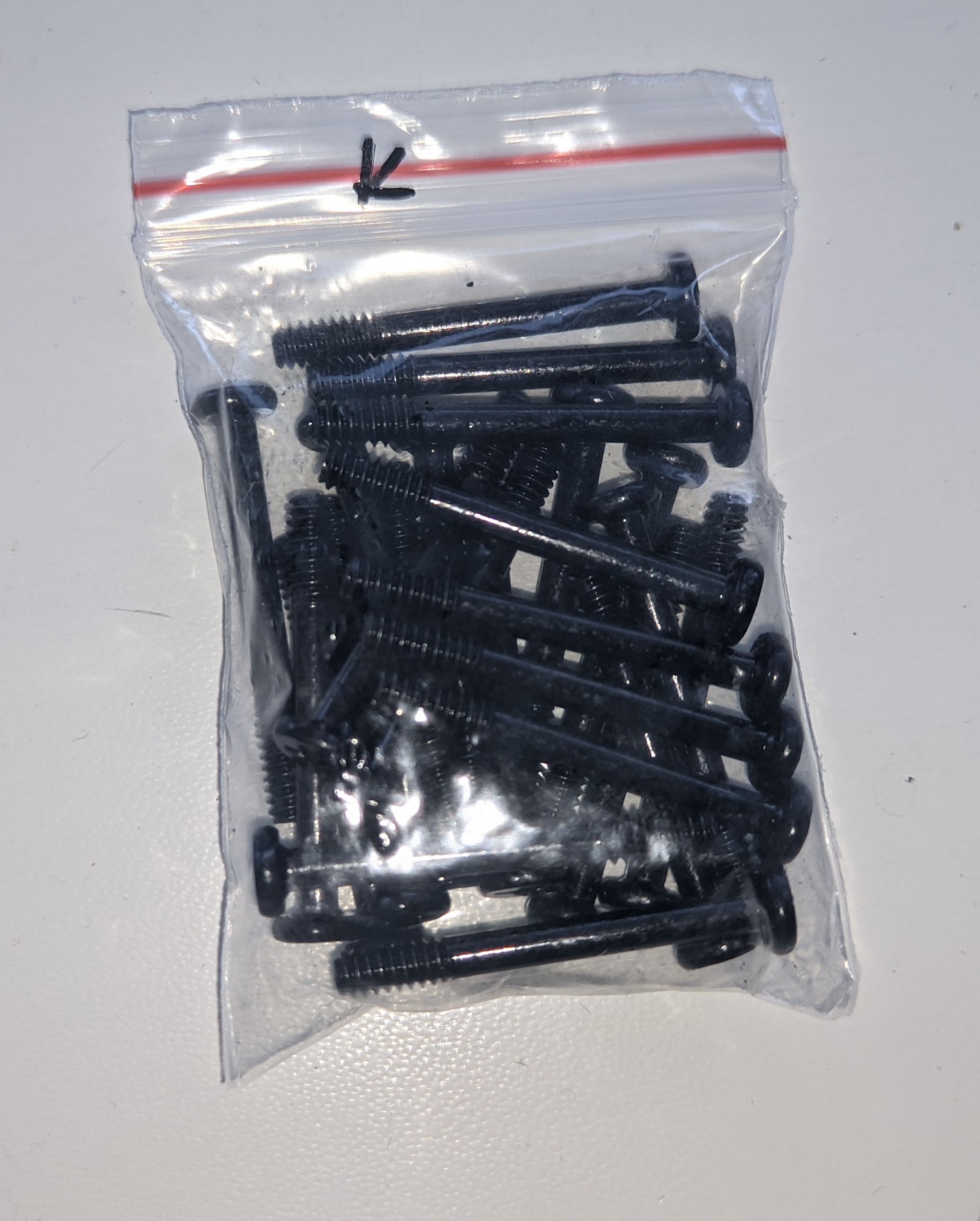

Трохи нестандартне питання, але можливо хтось у цій темі таким цікавився. Як в нас шукати і купляти гвинти для кріплення вентиляторів до радіаторів?
Наскільки я зрозумів, там використовуються гвинти з дюймовою різьбою 6-32 UNC. Начебто розповсюджена різьба в компьютерних комплектуючих (корпусні, hdd, бекплейти AM3-AM5, проесорні кулери, радіатори СВО), але в нас щось нічого не можу знайти. Гугл нічого нормального не видає з цього приводу.
_Slavko_
Звідки: Виноградов
Ray2000gt, дюймова різьба вроді тільки в EKWB, і так, я її всю перенарізав на м4.
alexdev
Звідки: Харків
Ray2000gt
UNC резьба обычно на радиаторах ekwb, swiftech, xspc
M4 на hardware labs
M3 на alphacool, phobya, magicool, barrow
Если надо 6-32 UNC, то вот продают https://power-cooling.com.ua/catalog/vi ... mm_20_pcs/

Ray2000gt: ↑ 02.05.2023 23:07 Трохи нестандартне питання, але можливо хтось у цій темі таким цікавився. Як в нас шукати і купляти гвинти для кріплення вентиляторів до радіаторів?
Запасний варіант - стійки для кріплення МП.
Вони бувають unc 6-32 / м3. І вільно заходять у отвір більшості вентиляторів.
Такий собі, адаптер тут і зараз.
