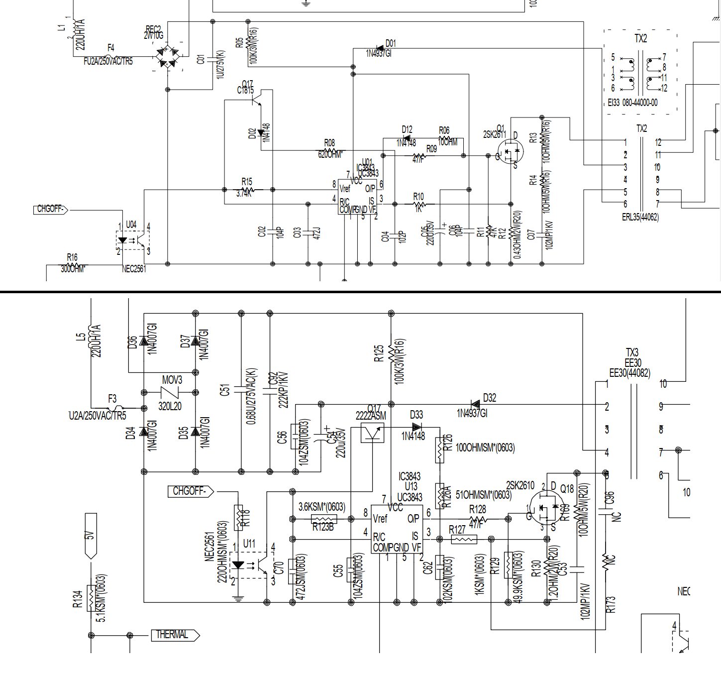

Прошивка (если таковая в нем имеется), достаточно ли просто впаять другой чип флеша с начинкой от 700вт упса или можно перепрошить мою. Принципиальную схему (крайне неудобно читаемую из-за бледных обозначений элементов), прикладываю. Пожалуйста, советовать выбросить, в связи с тем, что уже свое отработал, не надо.

Це помилкове припущення, воно не однакове. Однакова схемотехніка не означає, що там одні і ті самі деталі стоять і достатньо перемичку випаяти, прошивку змінити і вуаля, із 24В стало 36Вvltk: ↑ 27.06.2024 15:04 Теперь вопрос, если все одинаковое и схематехнически и монтажно,
На прикладі PCM, у них одна схемотехніка (плата) на KIN800AP/1000AP/1200AP/1500AP. Вони всі на 24В, на платі є кілька перемичок якими задається потужність ДБЖ, в який ставится ця плата, АЛЕ, у них різні трансформатори на різну потужність, ключі здається теж різні на менший струм, тобто однією перемичкою 800 не стане 1500, вони потрібні для зміни порогів контролю навантаження, напруги на батареях тощо.
Змінити робочу напругу просто так ви теж не зможете, бо, наприклад, той же зарядний пристрій, наскільки я так одним оком глянув схему, у вашому побудований на UC3843, це ШІМ-ка, параметри якої задається обв'язкою. Тобто для того щоб з 24В переробити на 36В потрібно змінювати частоту і параметри зворотного зв'язку.
А вишенькою на торті є трансформатор, щоб із 24В зробити 220 потрібен транс з коефіцієнтом перетворення умовно 9, а для того, щоб із 36В зробити 220, потрібен транс із коефіцієнтом трансформації умовно 6. Трансформатор перемотувати будете?
Купуйте інший

Спасибо за разъяснение. Но везде в сети написано, что принципиальные схемы абсолютно одинаковые. Транс для преобразования может быть с набором обмоток, точнее выводами промежуточными и соответствующей перекоммутацией, но тогда это должно быть отражено на принципиальной схеме. Я видел фото внутренностей более мощных и транс там по виду, точно такой как у меня (видимо сразу на максимальную мощность просчитанный и сделанный). И все вольтажи электролитов и мощности сопротивлений тоже одинаковые. Рабочее на шимке, под спойлером схемы 36в и 48 упсов из линейки. Не уверен в разной даташитной обвязке. Выходные напряжения и частоту у меня можно задавать разные через плату контроллера, а вот входные - нет. Раньше он стоил очень дорого, я его брал новым долларов за 800. При таких ценах может производитель спроектировал все на максимальный ток входной и выходной для 3000VA, а далее просто их ранжировал по цене/мощности средствами зашитыми в плате контроллера. Хотя я вас вас понимаю, что сейчас делают по другому, рациональнее с точки зрения себестоимости.

Я розумію, що дуже хочеться вірити в дива і в те, що написано в інтеренеті, але безжальні схеми ламають весь кайф.vltk: ↑ 27.06.2024 16:08 GreenMile
- спойлер
- UPS Powerware 9120 1000W SK8107-3504.pdf
UPS Powerware 9120 1500W SK8107-6209.pdf
UPS Powerware 9120 2000W SK8107-7204.pdf
Ось вам шматок ідентичних ділянок, я так розумію, зарядного пристрою, зверху від 700, знизу від 2000. Схоже? Так, дуже схоже. Однакове? Ні, не однакове. Номінали, кількість, розташування - схеми трохи відрізняються, навіть транси мають різне маркування. Подільник напруги на фото буде виглядати абсолютно однаково, але від номіналів резисторів там буде залежати, що на виході - 5В чи 12В, наприклад.
Не морочте голову, не вийде.
- спойлер

Сравнил платы мощности, выход и трансы на 4х разных по мощности упсах на выложенных мной схемах. Вы правы, разные трансы. Чтоб сделать как я хотел, надо менять всю плату мощности, останется только плата контроллера. Спасибо за потраченное время на разъяснение вопроса.
