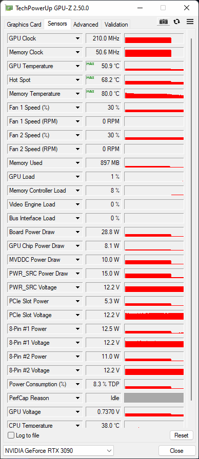

зробив з універсального водоблока за 10 баксів активний бекплейт. температура памяті тепер до 80 градусів.yurasic park: ↑ 30.10.2022 00:44Так з придбаним водоблоком нічого не виграли, від слова зовсім. Як була пам'ять сотка так і залишиться. У всіх 3090 датчики якраз на бек стороні.

Поки мене трохи напрягають 2мм прокладки бекплейта. 80 градусів памяті на воді... мій перфекціонізм бунтує
Викладіть скрін гпуза після октан бенча. цікаво буде глянути для порівняння.
ось мій. скрінив другий прогон. тому що на першому води холодної багато, тест не релевантний

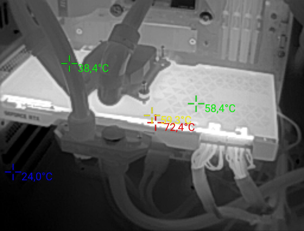

Видно що плата гріється сильно, логічно було б якось краще тепло відвести з неї.

так 72 градуси то ще не супер критично ж, хай перфекціонізм ваш внутрішній умірить пил, бо без активного бекплейту нормального ви не остудите плату)

Для водяного охлаждения вообще то много. Вон вчера поганял gtx1080 в OCCT, спустя час максимальная температура хотспот 56градусов, чипа 48._Slavko_: ↑ 10.11.2022 10:19 Dima4s
А тут адовый реактор, с двух сторон охлаждают, и под 80 градусов.

чим мій бекплейт не є "активним"?) водоблок відводить тепло з бекплейта. питання в тому як зробити щоб сам бекплейт краще забирав тепло з плати._Slavko_: ↑ 10.11.2022 10:19 Dima4s
чи не замкне щось термопрокладка, якщо я її покладу напряму на всю плату під бекплейт?
