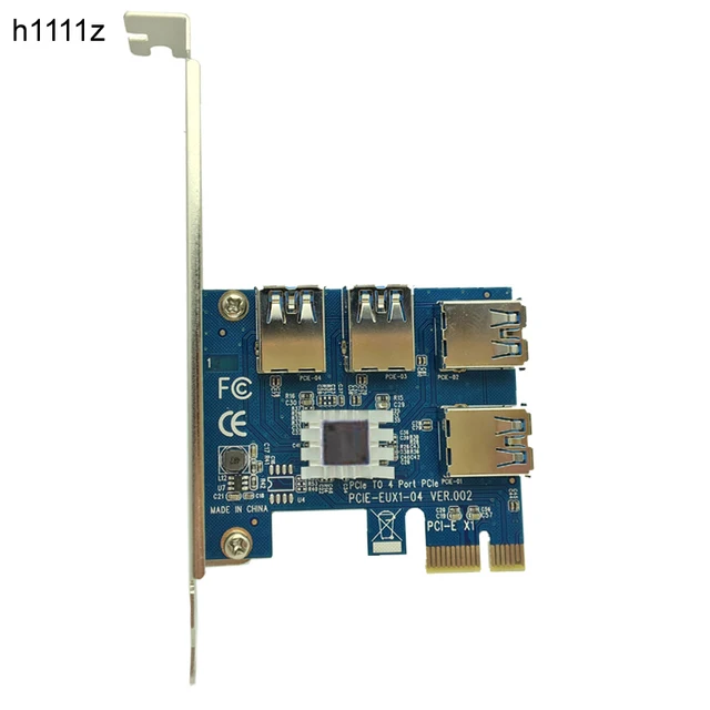

ктото продает здесь переходники с 1 пси на 4 карты

они вроде только для АМД ж?xopyc:ктото продает здесь переходники с 1 пси на 4 карты

В мене на 2х1060+2х1070 працює норм.zmax: они вроде только для АМД ж?

alexvvv
нвидиа работает через хаб??? тут один чел взял хаб под нвидию и у него нифига не заработало. или это спец хабы для нвидии нужно?

простий хаб з алі, працює без всяких маніпуляцій і зависань як годинник.NehalemX:alexvvv

Не розумію, чому досі китайці не зробили х16 - 16 х1 (чи скільки їх би там фізично помістилося). Там же нічого не було б крім шматка текстоліту і купи САТА3 мамок.zmax:они вроде только для АМД ж?

Тоже думал о таком. Но это не от преходника зависит, а всю мамку надо переделывать (или только ее биос? или достоточно дров? но то что чтото надо переделывать - хвакт)

Еслиб так все просто былоVolosaty:Не розумію, чому досі китайці не зробили х16 - 16 х1 (чи скільки їх би там фізично помістилося). Там же нічого не було б крім шматка текстоліту і купи САТА3 мамок.zmax:они вроде только для АМД ж?

Кожна лінія ПСІ-Е сама по собі, жорсткої прив'язки немає. Можливо діло дійсно в тупих БІОС, де насмерть прибито виділяти блоки ПСІ-Е ліній за принципом "один слот - один девайс, віддати на слот вказану кілкість ліній"RomanLV: Но это не от преходника зависит, а всю мамку надо переделывать
