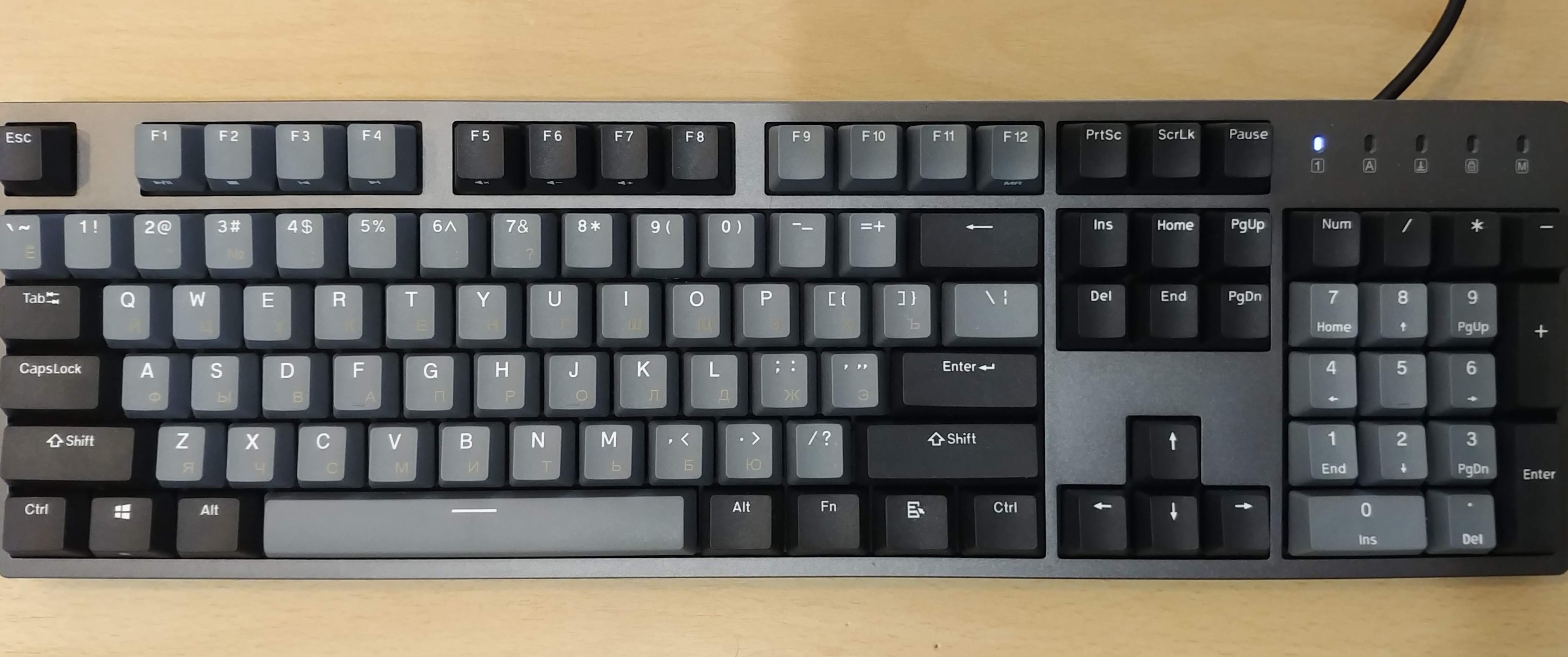

Напишу про Durgod Taurus K320, как обещал. Впечатления, значит, какие.
Комплектация отличная, прочная картонная коробка, которая проехала полмира и не согнулась под действием внешних факторов. Два кабеля в комплекте, пуллер и так, по мелочам.
Клавиатура тяжёлая, прочно сбитая. Ничего не шатается, не гнётся, не тарахтит. Полное ощущение монолита. При этом очень небольшая (брал TKL) и удобная. Как оказалось, жизнь без кейпада возможна, в том числе в играх вроде ГТА5, и даже не напрягает.
Свитчи Silent red от Черри оказались тише, чем мембранка (собственно, ради этого всё и затевалось). Звук чудный, клавиши нажимаются очень приятно. Глухой ночью обнаружил, что пробел издаёт лёгкий звон, где-то на грани слышимости. Не мешает и не раздражает, так, просто забавный пунктик.
Можно назначать макросы, но я этим не пользуюсь, хватает штатных возможностей. Возможно, в дальнейшем распробую. Есть приложение для создания макросов и настройки подсветки, но для меня оно неактуально. Запускаю время от времени обновить прошивку.
Про подсветку. Прожил я около года на клавиатуре с подсветкой. Поначалу да, отлично, ух ты, буковки светятся, вау, как я жил без этого раньше. Позже оно стало неинтересно. В полной темноте всё равно не работаю, нужен внешний свет, чтобы глаза не посадить. Живу без подсветки, впрочем, для любителей подсветки есть версии Corona и Nebula от этого же производителя.
Про русификацию. Поначалу собирался сразу отнести клавиатуру на гравировку, но чот гравировщики не отвечали на попытки с ними связаться, и я забил. В первый же вечер выяснилось, что я владею искусством слепого набора текста, так что, возможно, как-нибудь клавиши и награвирую, но точно не в ближайшее время.
Из минусов - шнурки могли бы быть и помягче. Оплётки нет, но она и не нужна, на мой взгляд. Но помягче могли бы и быть.
Впечатления очень ОК. Рикаминдую такую клавиатуру.
Сравнивая механику с мембранкой, могу сказать следующее. Не надо сравнивать. Механика и мембранка просто разные. Обе имеют право на существование, и если нравится мембранка, то бежать покупать механику не стоит. Попробовать стоит, может, понравится.

Kore:Про русификацию. Поначалу собирался сразу отнести клавиатуру на гравировку, но чот гравировщики не отвечали на попытки с ними связаться, и я забил. В первый же вечер выяснилось, что я владею искусством слепого набора текста, так что, возможно, как-нибудь клавиши и награвирую, но точно не в ближайшее время.
Лазерная гравировка на колпачках именно такого цвета будет почти не видна, и точно совсем не видна в условиях недостаточного освещения, поскольку по цвету почти совпадает с цветом капов, получается серое на сером.
От лазерной гравировки будет смысл на светлых капах, или наоборот - на радикально черных, но не на серых.

Metazoa:Лазерная гравировка на колпачках именно такого цвета будет почти не видна
Отлично будет видна. Выкладывал ранее в этой теме фото гравировки на стоковый кейкапах ikcb - как раз серый pbt-пластик:
гравировка
Сейчас на светлых капах даже наверное хуже видно кириллицу, чем было тогда на стоковых.

Metazoa
Я размышляю над пустыми капсами, пока не горит.

Тут колпачки темнее. У него же светлее. У меня была даки с почти такими же серыми колпачками, и там гравировка была видна ну так себе.

Kosdnepr:Отлично будет видна.
Ну если это - отлично, то у меня что-то с глазами. ;)
PS И это при хорошем ярком освещении !

Metazoa
Мда, неожиданно :insane:
Не зря гравировщики для пробы один кап берут. Может дело в самом лазерном станке? Хотя врядли. Тут даже наверное не в цвете колпачков дело, а в специфике пластика капов durgod-а.
Upd: нашел вариант не идеальной, но вцелом нормальной гравировки durgod-а:
Так что возможно проблема в недостаточной квалификации гравировщика.

Kosdnepr:Так что возможно проблема в недостаточной квалификации гравировщика.
Тут я не являюсь экспертом, но в общем это уже где-то десятая гравировка что он делает, и к прошлым у меня не было вопросов.
Справедливости ради - он предупреждал что кириллицу будет плохо видно на этих капах, но мне оно не критично. Набираю тексты я вслепую, а это так, подсмотреть иногда. :)
