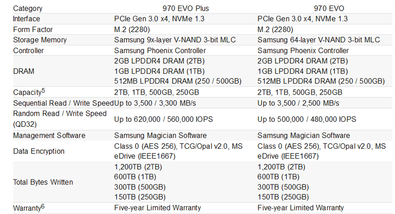

Ищу себе SSD M2 на 500Gb. Выбираю между Samsung 970 Evo series 500GB M.2 PCIe 3.0 x4 V-NAND TLC и Kingston A2000 500GB NVMe M.2 2280 PCIe 3.0 x4 3D NAND TLC
Какой выбрать? На всем известном магазине сейчас очень выгодное приложение на первый. Или за эти деньги до 2500грн можно найти вариант получше этих двух? :)

А если я выберу Samsung 970 Evo series 500GB - есть смысл еще переплачивать за Evo Plus 800грн на сегодня? Так ли велика разница?
Stixx
Аватара пользователя
Сообщение
Demmel:А если я выберу Samsung 970 Evo series 500GB - есть смысл еще переплачивать за Evo Plus 800грн на сегодня? Так ли велика разница?
В обзорах радостно убеждают, что прирост будет почти в полтора раза! :super:
