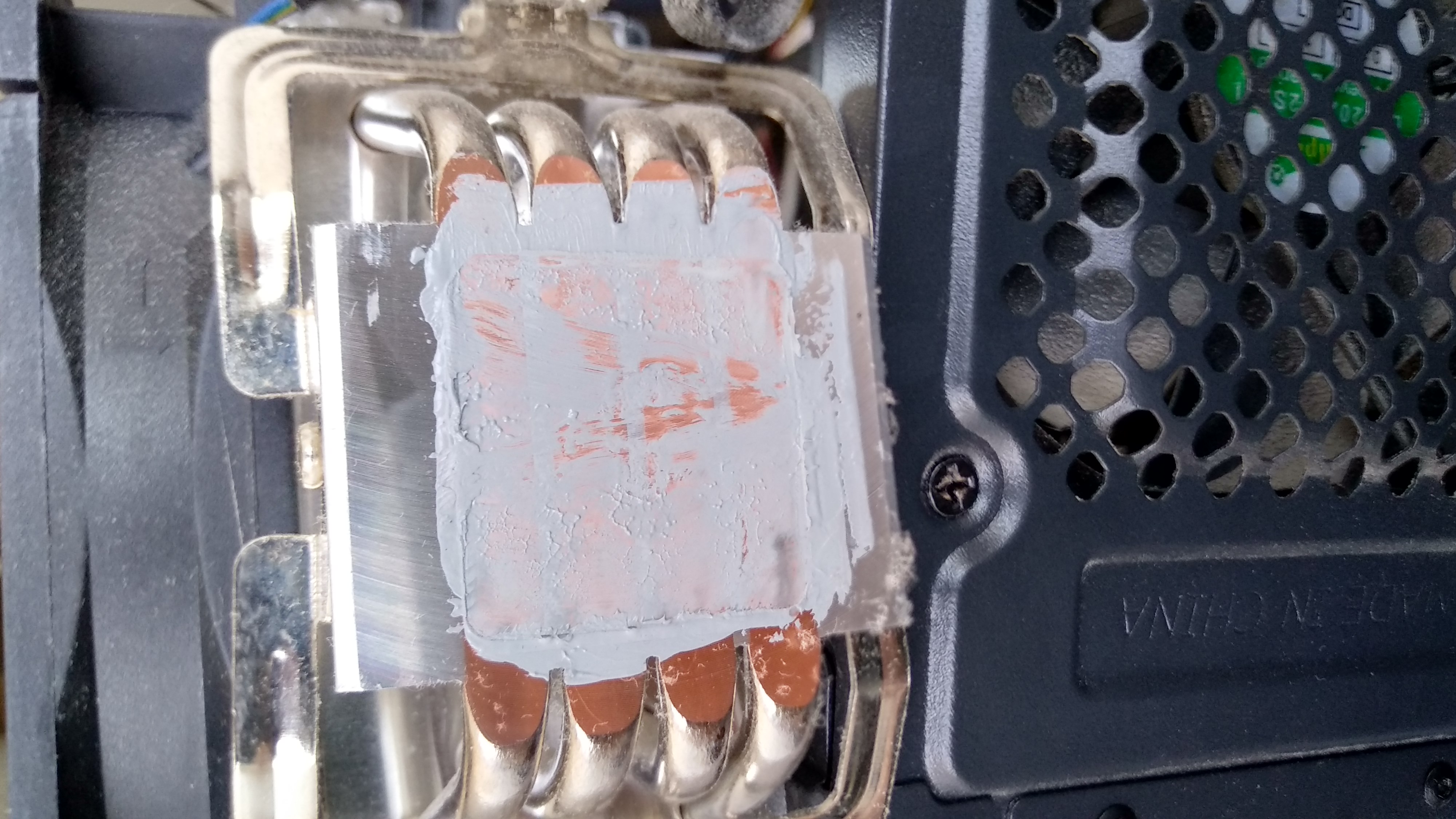

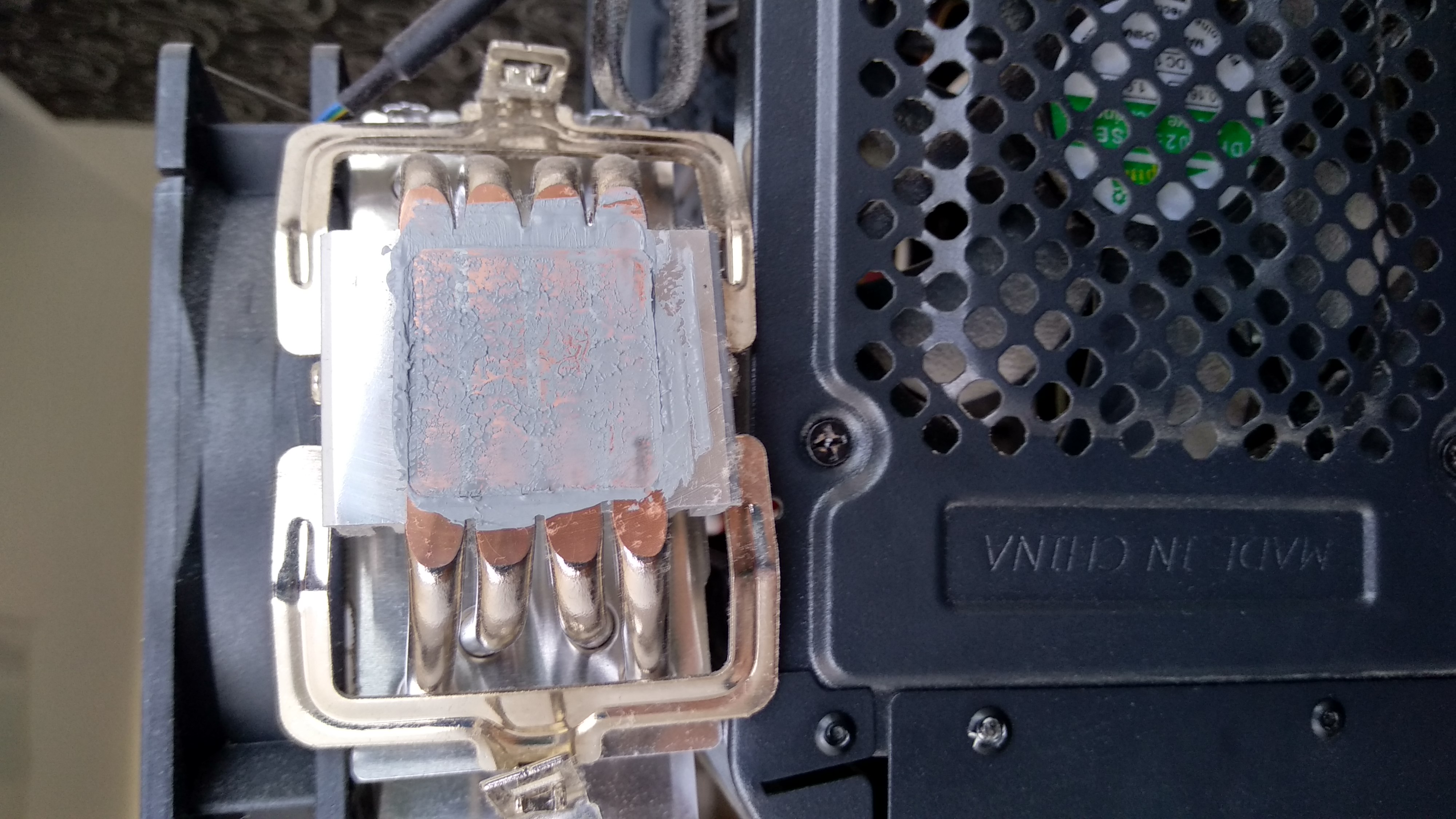

Ну вот и прошел ровно год с того момента так поставил кулер и намазал gd900, если кому интересно вот фото термопасты на пятке, на самом процессоре почемуто ее почти не осталось
- спойлер
- спойлер

Выглядит очень даже неплохо. Это на что было нанесено и почему не сделаны тесты перед снятием?HappyBird:у вот и прошел ровно год с того момента так поставил кулер и намазал gd900,

Тесты сделал за месяц до снятия но ''для себя" температуры поднялись на 3-5° а потом когда снимал руки чесались проц лежал на полке новый а материнку неделю ждал, я как вбежал в квартиру с коробкой "новой почты"так сразу системник на бок и отвёртку в руки
Пс, новый процессор 2600x стресс тест аиды ЦПУ+фпу показал Макс Т 86° не знаю хорошо это или плохо, в играх видел максимум 68.1 в пубге, но там и рх570 хорошо подогревала.

Upd год на рузене я засек, тдп значительно выше, паста с того же шприца что и год назад
