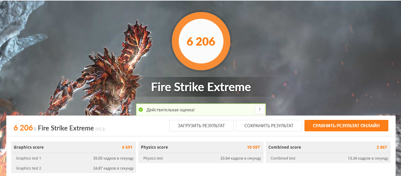

вот что еще интересно, попробовал прогнать 3дмарк, который файрстрайк экстрим, вышло больше, чем в обзоре профильной видеокарты с 2011 в разгоне до 4.4 и четырехканальной памятью
