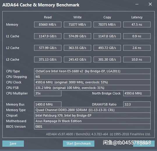

Навіщо ви на зіонах задираєте частоту оперативи? Там ПСП на 4х каналах і без того вагон. Зменшуйте таймінги, профіту в реальних завданнях більше буде.
І первинні і вторинні.
Святой
- Откуда: Украина
Пруфы в студию ибо насколько я знаю то латентность памяти ниже 50 можно получить при разгоне оперативки. На частоте памяти 2800 я гонял свой камень - выкладывал страниц 5 назад скринНавіщо ви на зіонах задираєте частоту оперативи? Там ПСП на 4х каналах і без того вагон. Зменшуйте таймінги, профіту в реальних завданнях більше буде.
Как еще можно получить такие показатели уменьшая тайминги?

CAS latency (ns) = CAS latency(clock cycles)/Data rate
Ну і для кожного таймінга так.
І тут у тебе вибір, або женеш частоту і у тебе зменшуються затримки в наносекундах, або зменшуєш латентність пам'яті в циклах і добиваєшся рівно того ж.
У мене немає під рукою зіона для експериментів, але здається що з таймінгами CL6, а то і CL5 (у тебе очевидно гарна оператива) на ~1800 результуюча затримка менше буде. Ну і з вторинними погратись.
Он райзенщики тільки на таймінгах і виїжджають. А тут 4 канали, ПСП вагон, за неї не треба переживати, можна зайнятись сугубо латентностями.
Святой
- Откуда: Украина
Увидеть бы скрины низкочастотной памяти с низкой латентностью ибо самая популярная память 1866 имеет задержки CL9 -CL11。У мене немає під рукою зіона для експериментів, але здається що з таймінгами CL6, а то і CL5 (у тебе очевидно гарна оператива) на ~1800 результуюча затримка менше буде. Ну і з вторинними погратись.
CL-5 и CL 6 это DDR2 800-1066。 Если есть конкретные варианты лучшей памяти для х79 то приведите примеры. Названия модулей или ссылки на сайт производителя. Думаю многим интересно было бы почитать за такую память.
