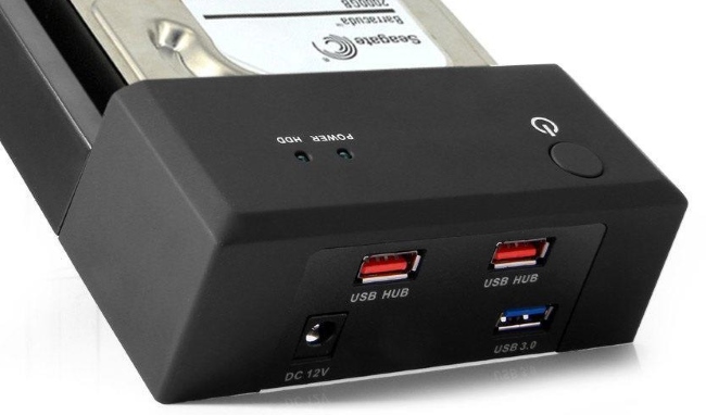

Нужно бюджетное и компактное устройство для накопителя (2,5" HDD), которое можно соединить с двумя smart TV и одним домашним пк для раздачи медиа файлов.
Искал что то похожее на карман для HDD, но с 3 (тремя) USB для раздачи медиа контента, но в нашей стране нахожу только громоздкие сетевые накопители (NAS) стоимостью от 4к грн. Было бы ещё здорово чтобы устройство раздавало WiFi, но это не приоритет.
Может кто у себя дома сталкивался с подобным или построил похожую раздачу контента. Буду рад совету.
Был вариант попробовать роутер Netis MW5230 c USB, но даже после обновления прошивки оба smart TV (разных производителей) не видели этот роутер.
Может модель неудачная или просто для подобной задачи именно этот роутер не подходит, хотя в тех.характеристиках указано, что поддерживает внешние накопители, логично что и раздавать должен.

Что значит: но с 3 (тремя) USB для раздачи медиа контента ? :puzzle:

DEVES:Что значит: но с 3 (тремя) USB для раздачи медиа контента ? :puzzle:
Він думає, що якщо прикрутити до винта USB тройник, то до винта можна буде підрубитись з трьох телеків одночасно :D
Могу дать ссылку которая описывает что такое USB разъём на вики. С чем был связан Ваш вопрос так и не понял.
Scoffer:Він думає, що якщо прикрутити до винта USB тройник, то до винта можна буде підрубитись з трьох телеків одночасно :D
Да, он именно так и думает. :D Если не можете ничего толкового предложить зачем чушь молоть? Скучно?
