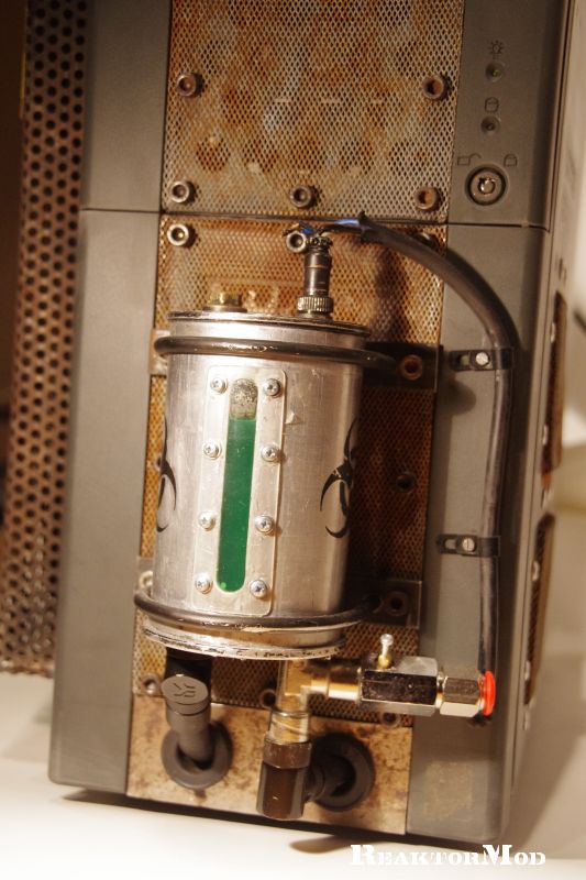

зато резервуары прозначные ) С другой стороны жижа уже куплена и будет разумно всё-таки её залить ))cyclone:а смысл, если трубки непрозрачные??
Эти фитинги не компрессионые. Я не помню точно название, но работает по принципу цанги в дрелях например. Само крепление трубки в фитинге проще некуда и очень надёжно, но вот беда именно с фторопластовыми уплотнителями резьбы. Здесь однозначно подкачало.cyclone:p.s. как штуцера? у меня о компрессионниках только плохие воспоминания, будь они неладны. надеюсь, нынешнее поколение в этом плане ОК, тем более с жесткой трубкой внутри.

Вчера сделал заказ на медную трубу для резервуаров. Действительно, если сделать поверху резервуара трубу с прорезями, как советовал cyclone, то общий вид получится гармоничным и законченным. В автокаде друг сделает зарисовки, которые я сюда выложу с несколькими вариантами. Трубки с нужным диаметром я не нашел, судя по всему их в природе и не существует, поэтому зазор в 1-1,5 мм. необходимо будет закрывать антивибрационной прокладкой.
Через месяц, когда это добро приедет, соберу повторно контур + уже придумал как сделать разводку на МОРы. Без них летом, если и не тяжко будет, то всё равно глупо не задействовать мощнейшие радиаторы. Единственное, наверное одну МОРу ЛТ 9*120 я продам. Избыточно.

1.5mm? Это не зазоры! Избыточный зазор в данном случае начинается от 5-10 мм по радиусу ИМХОPiopi_2:Трубки с нужным диаметром я не нашел, судя по всему их в природе и не существует, поэтому зазор в 1-1,5 мм. необходимо будет закрывать антивибрационной прокладкой.
Piopi_2
- Откуда: Днепр
cyclone
Получается диаметр резервуара 74,77 мм, а труба 76,1 мм, разница 1,33 мм. Что вполне нормально.
Итак, медная труба будет отполирована, вскрыта лаком в 2 слоя.
Необходимо определиться с рисунком. Как-то на глаза попадалось похожее, вот наткнулся. Честно, мне больше нравятся пчелиные соты )) По трудоемкости работа зашкалит конечно, но попробуем ) Можно еще вот такой вариант использовать ))
