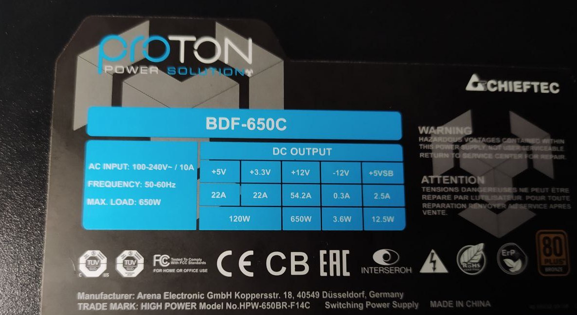

Кстати, мой прошлый Протон тоже HP:
Зображення
Но при упоминании этого блока на форуме у виска крутили - ты что дурак такое покупать.

Avenger80: 15.02.2026 19:12мой прошлый Протон
г@вно, все правильно сказали
