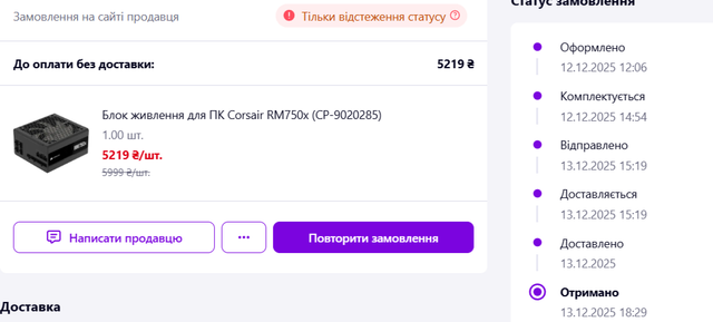

shtoz: 31.01.2026 13:41знаю, але і ціна на Х куди вища, або я не знайшов де є по норм ціні.
брав тут для знайомого на 5070ti+7800 і сам маю sf та rmx
https://prom.ua/ua/p2398726509-blok-pitaniya-dlya.html
