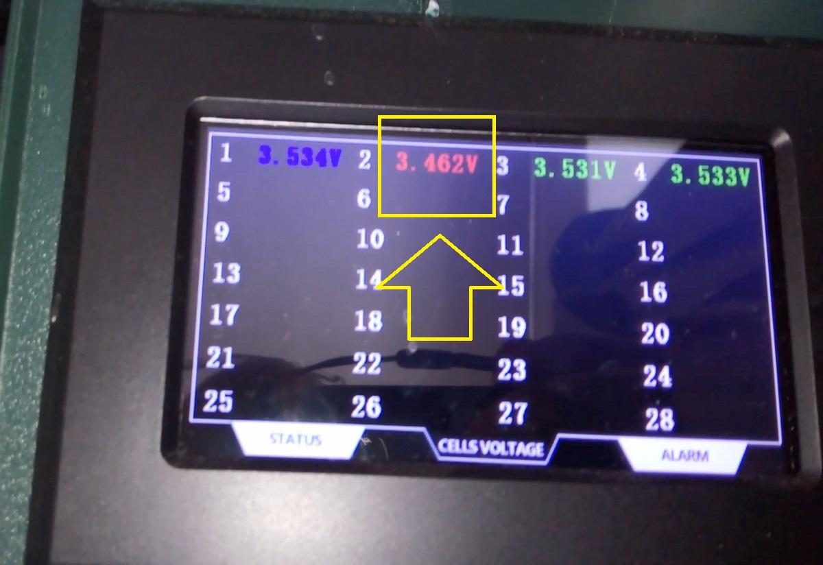

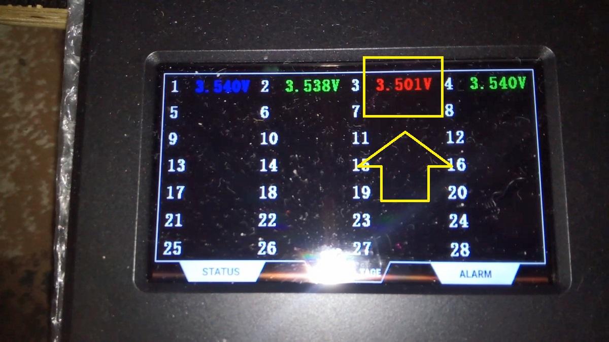

"Лікування" окремої призматичної комірки LiFePO4 EVE LF280K

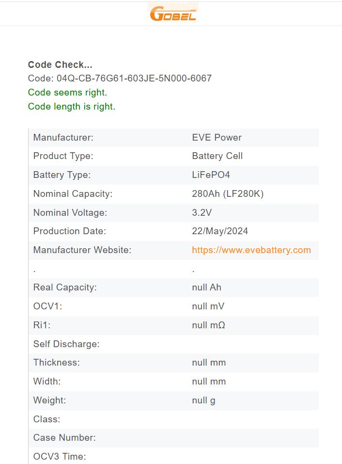

Попередньо - ні про які "вживані", "перемарковані" тут, наче, не йшлося мови
Симптоматика - одна з чотирьох комірок (4S) не набирала більше за 3,504 вольта, коли три інші, згідно налаштуванням BMS без проблем набирали 3,58-3,6 вольта.
При відключені зарядки - комірка одразу постійно падала до 3,48-3,46 вольта.
Для впевненості у показах дисплею BMS - додатково використовувався мультиметр.
Для впевненості, що це не "глюк" самої BMS - контрольно використовувались ще два BMS на які ніхто не жалівся - безрезультатно.
Контрольно проблемна комірка переставлялась у збірці з одного місця на інше - безрезультатно.
Анамез - це точно "хвороба" саме окремої комірки.

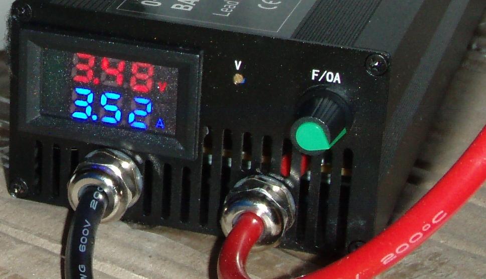

Після спілкування тут у темі плюс перегляду багатьох відео - для початку було обрано метод чи то "тренування" чи то "калібрування" окремої комірки.

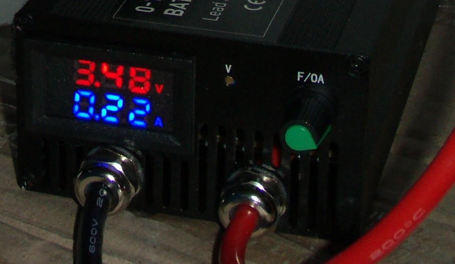

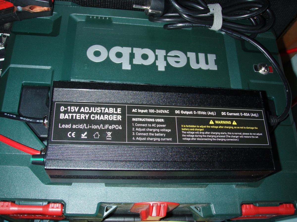

Для "лікування" використовувався зарядний пристрій на 1-15 вольт.
"Лікування" зайняло часу більше, ніж була електрика у місцевій електромережі, тому був перехід на резервне живлення від збірки 8S!
Для контролю температури використовувався пірометр, але забігаючи наперед - найбільша температура виявилась на моєму чолі через застуду.
Сама комірка залишалась на рівні температури рівній простору в середені КУНГу приміщення.
17.40 - початок. Проблемна комірка показує заряд у 3,38 вольта.
На зарядному виставлено 3,53 вольти. При під'єднані до комірки - просадка до 3,48
Зарядне не дало підняти струм вище 10А.
Впродовж наступних 10-ти хвилин струм упав до 3,25А и далі поступово знижувався приблизно кожні 20 хвилин.
Останні півгодни "танцювало" на 0,35-0,22А.
Загалом це був найдовший етап, що забрав 2 години.
НАСТУПНІ ЕТАПИ
19.40 - перший етап завершено - початок другого
На зарядному виставлено 3,60 вольти. При під'єднані до комірки - просадка до 3,56
Зарядне не дало підняти струм вище 4А.
За 5 хвилин відбулося падіння до 1А і наступні 15 хвилин поступово зійшло до 0А.
20.00 - другий етап завершено - початок третього
На зарядному виставлено 3,64 вольти. При під'єднані до комірки - просадка до 3,60
Зарядне не дало підняти струм вище 6А.
За 1 хвилину відбулося падіння до 1,5А і наступні 19 хвилин поступово зійшло до 0А.
20.20 - третій етап завершено - початок четвертого
На зарядному виставлено 3,65 вольти. При під'єднані до комірки - просадка до 3,62
За 1 хвилину відбулося падіння до 1А і наступні 19 хвилин поступово зійшло до 0А.
20.40 - четвертий етап завершено - початок п'ятого
На зарядному виставлено 3,67 вольти. При під'єднані до комірки - просадка до 3,64
За 1 хвилину відбулося падіння до 1А і наступні 9 хвилин поступово зійшло до 0А.
20.50 - п'ятий етап завершено - початок шостого
На зарядному виставлено 3,68 вольти. При під'єднані до комірки - просадка до 3,65
За 1 хвилину відбулося падіння до 1,5А і наступні 9 хвилин поступово зійшло до 0А.
21.00 - кінець "лікування". По мультиметру комірка видавала 3,65 вольти.

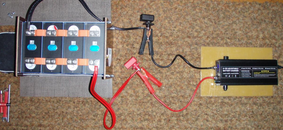

Наступного ранку вже прогнана комірка показує заряд у 3,50 вольта. Три інших комірки показують 3,41 вольта
Щоб не ганяти більше комірки окремо - було з'єднано їх у паралель.
ПЕРЕЛІК НАСТУПНИХ ДІЙ
09.45 - початок
На зарядному виставлено 3,50 вольти. При під'єднані до паралельної збірки - просадка до 3,48
Зарядне не дало підняти струм вище 14,5А.
Поступово струм падав. Найдовше "танцювало" на 0,8-0,7А
На етап пішло близько 6 годин
15.40 - кінець першого етапу - початок другого
На зарядному виставлено 3,56 вольти. При під'єднані до паралельної збірки - просадка до 3,55
Зарядне не дало підняти струм вище 7А
Поступово струм падав. Найдовше "танцювало" на 0,35А
17.15 - завершення. Було вирішено далі не намагатись збільшувати напругу (3,60) на паралельній збірці.
Збірку було розібрано і пересобрано назад у звичайну 4S, щоб подивитись на поведінку у купі з BMS
Збірку було трохи висаджено і знов під'єднано на зарядку.

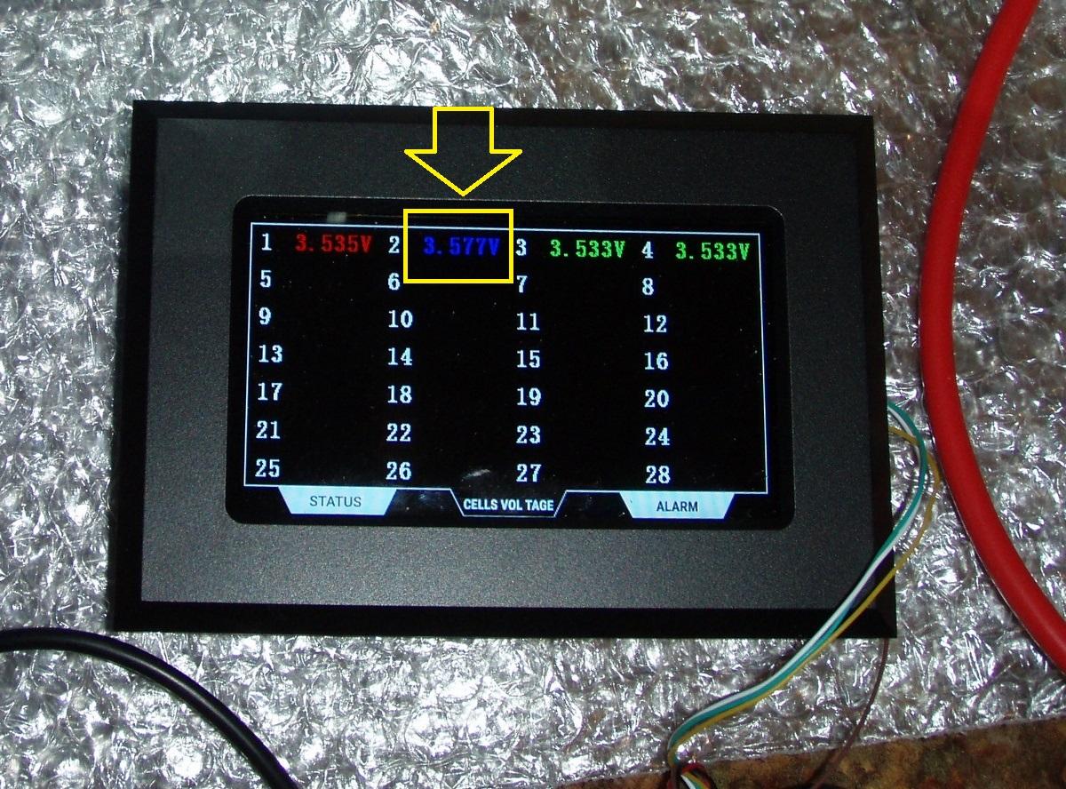

Комірка прогнана окремо стала набирати заряд трохи швидше за інші три, що проганялись виключно у паралельній збірці.
Плюс вона набирає приблизно на 0,04 вольта більше, що також стало проблемою, яку довелось вирішувати зміною налаштувань BMS.
Висновок - при потребі є сенс ганяти всі наявні комірки майбутньої / теперешньої збірки окремо не збираючи в паралель, якщо є така можливість.

shatun: 08.01.2026 23:51Висновок - при потребі є сенс ганяти всі наявні комірки майбутньої / теперешньої збірки окремо не збираючи в паралель, якщо є така можливість.
цікаво. довго
acm_fan
HWBOT OC Team
Аватара пользователя
Откуда: Днепр
Сообщение
shatun
Вручную дозалили энергии под завязку (3,65 В) в 1 шт.
В остальные 3 шт под завязку не дозаливали.
Теперь 1 шт опережает все остальные потому что там энергии скоплено больше.
Открытий Америк - ноль.
Смотрели бы слушая видео про стартовую балансировку - там всё было рассказано и даже показано.
Отдельно есть смысл заряжать элементы только если они сильно разные по ёмкости, иначе балансировка будет супер длинной.
В рассмотренном случае вероятнее всего так и есть.
Но никто точно не знает.
acm_fan: 02.01.2026 16:47Некоторые Евы 280 умеют в 310 и больше (А*ч). Другие так не умеют (от партии к партии). Само собой, 30 А*ч разницы (или больше) качать силами 2 А балансира придётся очень долго (30 часов = 15 часов откачка энергии (из трёх) + 15 часов закачка (в одну шт)).
Логично предположить, что условно 3 шт 290 А*ч и 1 шт на 305 А*ч будут вести себя не одинаково в сборке. Как на заряде, так и на разряде.
Вывод.
Нет никаких "проблемных" штук, где магическим образом стоп заряда идёт на 3,48 В / 3,50 В (не буду искать оригинал, пишу по памяти). Есть существенный разбаланс по ёмкости.
Даже если все 4 шт добить до 3,65 В разница в ёмкости никуда не денется.
При разряде 3 шт будут провисать намного сильнее 4-й. Условно будет 2,8 В на трёх и 3,05+ В на четвертой.
Это базовое понимание работы с лиферами.
Если его нет, то можно конечно добить все 4 шт до 3,65 В (хоть поштучно, хоть многочасовой балансировкой сборки), а потом удивляться почему снова разница по напряжению (внизу) образовалась :-/
