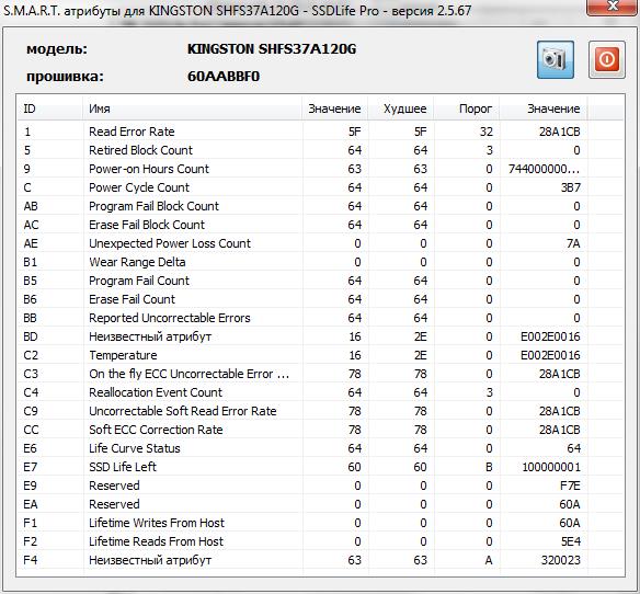

Имею SSD Kingston SHFS37A120G 120Gb.
В использовании год и пару дней. Примерно месяц назад заметил первое падение здоровья диска. И все бы ничего, но с периодичностью 7-10 дней уходит еще по одному проценту. Уже дошло до 96%.
Скрины смарта и прочего:
С чем может быть связано такое резкое падения здоровья диска?
- спойлер
Jampwnz
vadymtechno
это эмпирические проценты в вакууме) Не обращайте внимания, есть вещи и пострашнее;)
Skeptik
- Откуда: Киев
Это не резкое падение. Вполне возможно, что использовалось несколько подменных блоков - такое в любой момент может произойти. Или в эти дни было много записей, например... Пока жизни много - беспокоиться особо не о чем.vadymtechno:С чем может быть связано такое резкое падения здоровья диска?

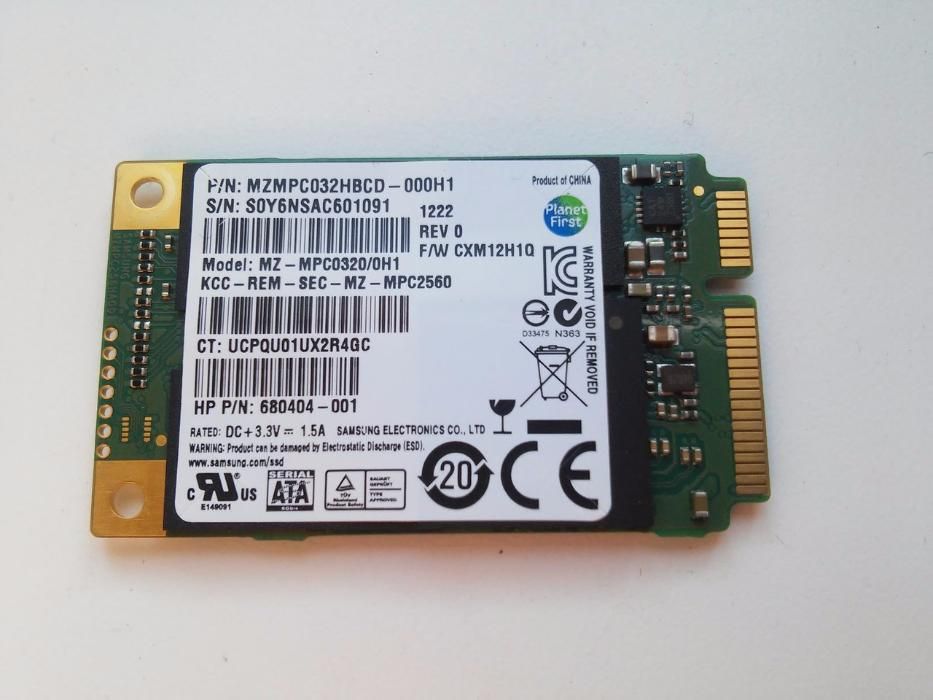

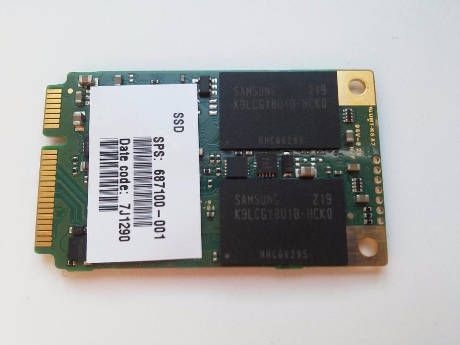

Piaggio
- Откуда: Киев
thunder_blade
- Откуда: Cherkassy
Должно получится
Skeptik
- Откуда: Киев
Не факт.Piaggio:кто подскажет прокатит ли это все дело у меня
Нужно узнавать у мси техподдержки - поддерживает ли этот слот мсата и можно ли с него загрузиться.
Piaggio
- Откуда: Киев
Skeptik да вот и я сомневаюсь... по умолчанию этот слот под модем.. но внешне и он тот же WWMA или PCI-E или mSATA
смотря какой контроллер или чипсет обрабатывает с него инфу........
