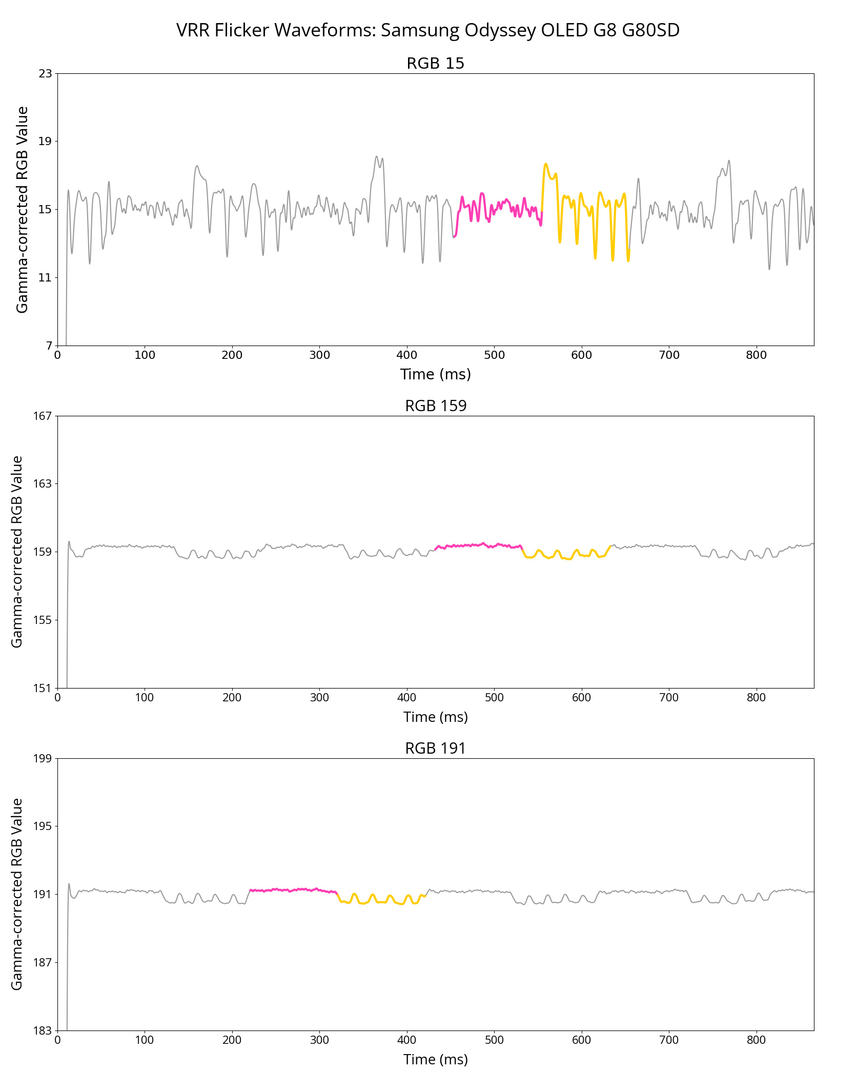

Це "мерехтіння" ніяк не відчути, просто вони не могли не написати про нього. Яскравість змінюється на надзвичайно короткий час і на дуже незначну величину. В ШІМ зазвичай яскравість падає до 0 і прогальність значно менша.
Приклад:
ШІМ LED підсвітки
"Мерехтіння" OLED
АЛЕ
Є ще так званий VRR-flicker
Особливість роботи VRR (G-Sync, FreeSync). Як бачите на картинці вище, на значеннях яскравості 15/255 мерехтіння помітне навіть неозброєним окном. Проявляється зазвичай на екранах завантаження в іграх. Не чув, щоб в когось від цього боліла голова чи очі, але декого підбішує. Компромісні варіанти вирішення є.
mult: ↑ 22.05.2025 14:18 Бачив відгуки що у людей від qd-oled очі втомлюються більше.
Від яскравості і контрасту. Може бути.
