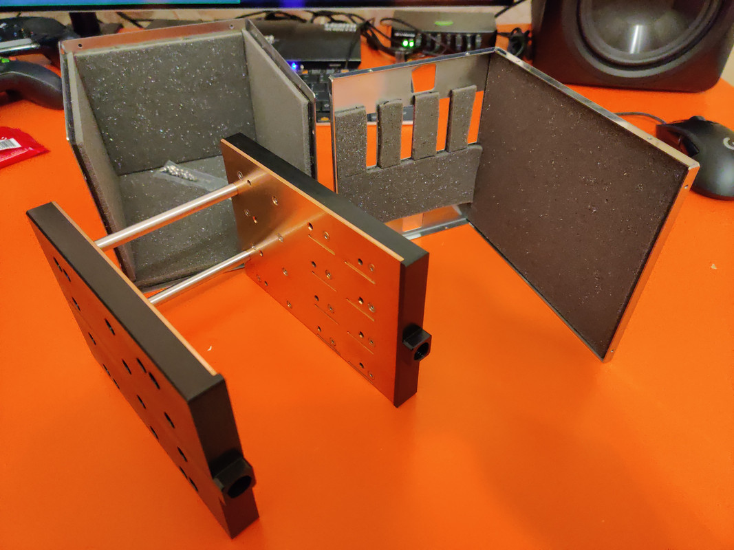

Взяв ще один водоблок для HDD у Watercool і був здивований чому на 4 HDD водоблок суттєво легший за старий на 2 HDD.
Виявилось там 95% міді на ацеталь замінили.
З одного боку логічно, а з іншого для чого раніше було стільки міді валити (було просто два бруска міді з просвердленими отворами і нарізаною прямо в міді різьбою).
По суті це основна різниця між Rev 1.0 та Rev 2.0, ще відкривається легше, але для того тепер треба 10 болтів викрутити.
