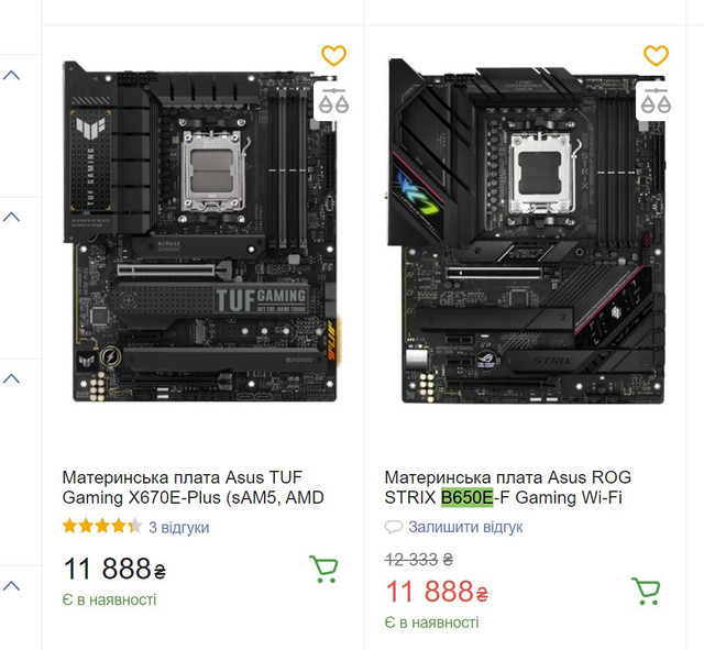

manbearboar
Сообщение
DaKaR
Топовость чипсета никак не влияет на совместимость с будущими поколениями.
Тем более в случае B670E, который из себя представляет просто два склеенных для увеличения общего числа чипсетных USB портов и псие линий B650E.
Если у вас нет определенных планов на это количество портов, просто толковую B650E просмотрите и всё.
DaKaR
Аватара пользователя
Откуда: Terra Incognita ака Житомир
Сообщение
Самый дешевый B650E и самый дешевый X670E. Зачем мне брать B650E? :think:
