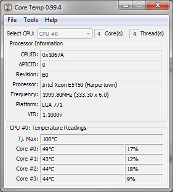

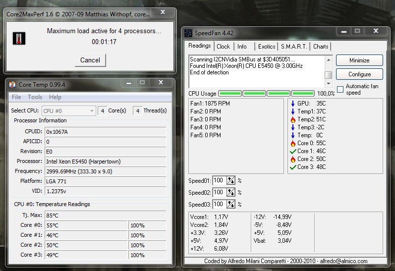

Все, прекращаю эксперименты. Не хватает моих знаний на оверклокинг :( Оставил частоту 3.15ГГц со стандартными настройками. Работает стабильно, в играх производительность заметно повысилась по сравнению с Е8500, что еще нужно, спрашивается? Для GTX560 Ti 1024Mb и этого достаточно. Охлаждение поставил OCZ Vanquisher. Классный кулер - легкий, тихий. При запуске программы Core2MaxPerf максимальная температура 72 градуса. Для сравнения на боксовом до 90 за пару минут, больше побоялся держать. Без нагрузки 49. Измеряю программой Core Temp.
Мистер Хаус
Сообщение
addaman:Все, прекращаю эксперименты. Не хватает моих знаний на оверклокинг :( Оставил частоту 3.15ГГц со стандартными настройками. Работает стабильно, в играх производительность заметно повысилась по сравнению с Е8500, что еще нужно, спрашивается? Для GTX560 Ti 1024Mb и этого достаточно. Охлаждение поставил OCZ Vanquisher. Классный кулер - легкий, тихий. При запуске программы Core2MaxPerf максимальная температура 72 градуса. Для сравнения на боксовом до 90 за пару минут, больше побоялся держать. Без нагрузки 49. Измеряю программой Core Temp.
Программа обманывает..поставьте tjmax не 100, а 85 и увидите более менее реальные тем-ры.

Мистер Хаус, изменил значение на 85 по вашему совету, температуры другие совсем. Меня и те не огорчали, а эти прям радуют :laugh:
При таком значении температура соответствует той, что показывает SpeedFan

addaman:Мистер Хаус, изменил значение на 85 по вашему совету, температуры другие совсем. Меня и те не огорчали, а эти прям радуют :laugh:
Эти более реальные и логичные, ведь как я и говорил все эти программы показывают сколько до tjmax (максимальная тем-ра). У ксеона она 85 градусов.
