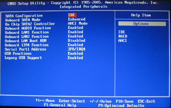

выглядет примерно так :
SATA Mode
Возможные значения:
IDE, RAID, AHCI

все що найшов так це On-Chip ATA Devices, в якому IDE Controller можна включити або виключити, так само з IDE Controller BusMaster, третій це Sata Controller який можна включити або виключити, при включенні його появляється RAID Mode, в ньому можна вибрати RAID-ACHI-IDE, вибираю IDE але змін нема ніяких Вікторія не бачить вінт

Miki+:все що найшов так це On-Chip Controller, в якому IDE Controller можна включити або виключити, так само з IDE Controller BusMaster, третій це Sata Controller який можна включити або виключити, при включенні його появляється RAID Mode, в ньому можна вибрати RAID-ACHI-IDE, вибираю IDE але змін нема ніяких Вікторія не бачить вінт
RAID тебе ненужен ( Controller, в IDE и смотри чтобы порты совпадали по которым подключен HDD )

до речі коли виставляю AHCI то вінда (переустановлена) не запускається

а она и не запуститься (драйверов то нет)

слушай если ОС в AHCI не пускается то значит система работала в IDE (и все должно пускаться и определяться, либо ты что-то не так делаешь, ну и "магия" конечно ) :-/
