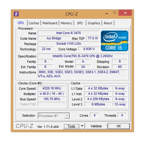

На днях игрался с 3470 на P8Z68-V/GEN3
максимум что я пока смог выжать из своего камня это. Если еще поднять шину - отказывается загружаться.
а вот при
Как я понимаю, это максимум что можно "достать" из этого камня?
Andrey2005
- Откуда: UA
да, это среднестатистическое ограничение по разгону шинойMr_Maksi:На днях игрался с 3470 на P8Z68-V/GEN3
