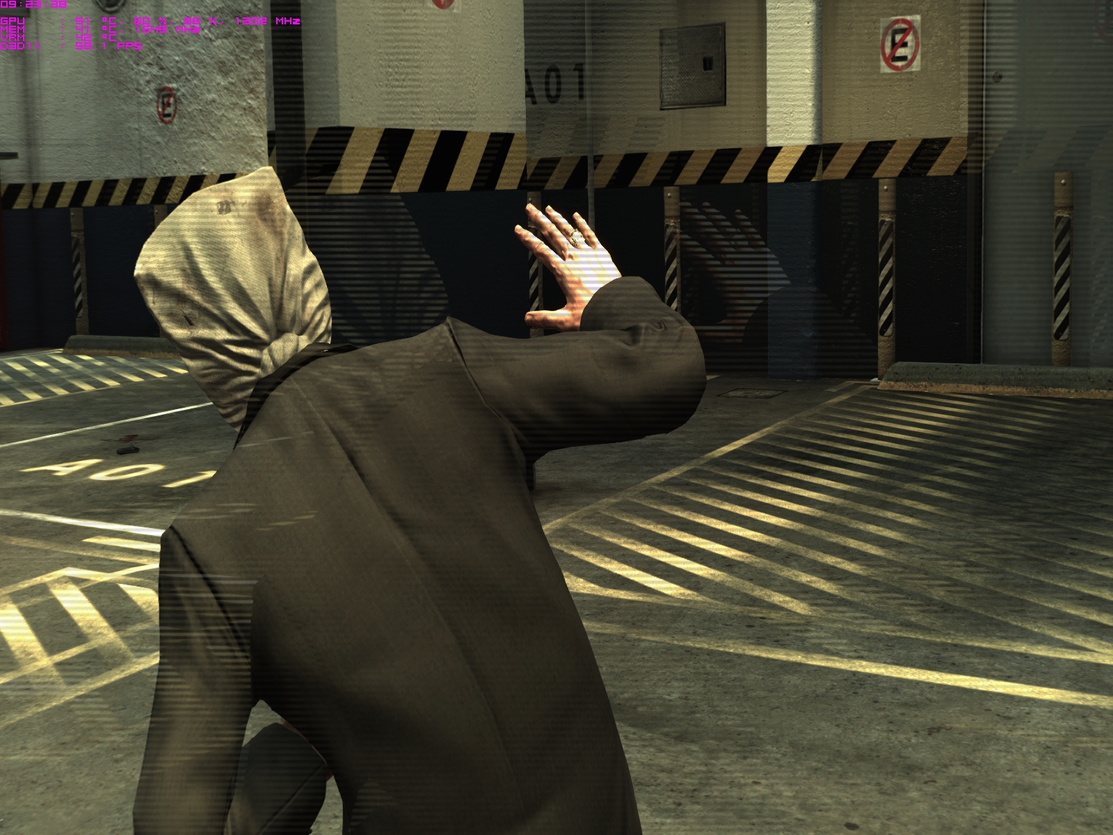

viperest1
Аватара пользователя
Сообщение
A_A:volikovvv
проверяй стабильность в играх и повседневных приложениях ...тесты это немного не то :)
сьогодні якраз таке робив - задоволений :super: Max Payne 3 на ультра налаштуваннях при такій частоті сьогодні бігав,а при таких темпах можна взагалі було ще трошки вижати.Вище 1,240мВ напругу просто піднімати не хотів :rotate:
