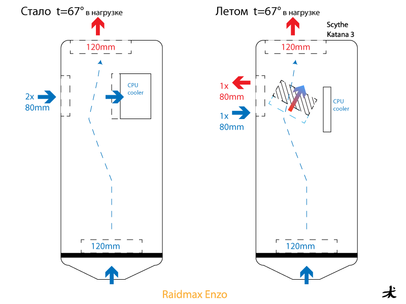

Сильно помогла установка нового кулера ;)))
Поставил Scythe Katana 3.
Под Линпаком днем температура не поднималась выше 67. (раньше я его даже не пробовал запускать).
Верхний боковой вентилятор вернул в исходное положение - на выдув. Мне кажется, так лучше.
*upd когда на вдув - лучше. Перевернул. То есть сбоку два вентилятора вдувают воздух в корпус.
еще немного изменил охлад

PeterTheGreat:Дело, скорее всего, не в охлаждении.
У Брисбейнов есть проблема с ножками. То ли слишком короткие, то ли слишком длинные. И возникает проблема с датчиком.
Была аналогичная ситуация у знакомого: был 6000 брисбейн и была аналогичная ситуация. В начале всё ок, затем начались редкие перегревы, затем - камп даже бывало не включался - ребут был ещё во время пост.
Если есть возможность - попробуй другую материнку.
У Брисбейнов и проблемы с теплораспределительной крышкой встречались, особенно после ослабления прижима (вследствии естественной деформации креплений со временем или после смены кулера).
