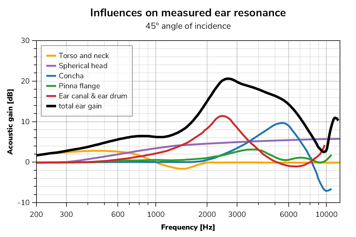

Маячня. Навушники на башкі в парі з вушними раковинами створюють власний резонанский контур, котрий треба компенсувати іншими резонансами. Або еквалайзером.
Зображення
Для рівної ачх треба зняти навушники і ввімкнути колонки.

Scoffer: ↑ 11.08.2026 19:58 Для рівної ачх треба зняти навушники і ввімкнути колонки.
А чому тоді звук від колонок не резонує у раковині? :lol:
Виходить що тоді для зменшення резонансу у каналі потрібен велика площа випромінюваного звуку? Тобто майже як велика плівка у мангніто-планарних навушників яка більше за твоє вухо і звук йде не тільки у раковину а і перед і ззаду вуха? :D ой ой

Nekros: ↑ 11.08.2026 20:03А чому тоді звук від колонок не резонує у раковині?
Резонує, на 0.(0)1 герцях. Нічо що об'єм кімнати і об'єм замкненого простору між навушником і вухом дещо відрізняється? Ну так, зовсім трішечки.

Так резонує звук у раковині чи ні і чому у навушниках резонує а з колонок ні?
Не треба зʼїзджати з теми на іншу тему про взаємодію правого та лівого каналів у кімнаті, чи до чого твоя мова про обʼєм кімнати, бо якщо в вушному каналі резонанс то хоч з колонок, хоч з навушників він там буде :gigi:

Nekros: ↑ 11.08.2026 20:11Так резонує звук у раковині чи ні і чому у навушниках резонує а з колонок ні?
:facepalm: :facepalm: :facepalm: Резонує ОБ'ЄМ. Об'єм між навушником і вухом і навушником і колонкою у тебе однаковий чи відрізняється? Якщо однаковий, то можеш далі успішно слухати пряму ачх :laugh:
А у нормальних людей це різні об'єми, тому цільові ачх також різні. Більш того, цільова крива під накладні і під затички теж різна :horror:
