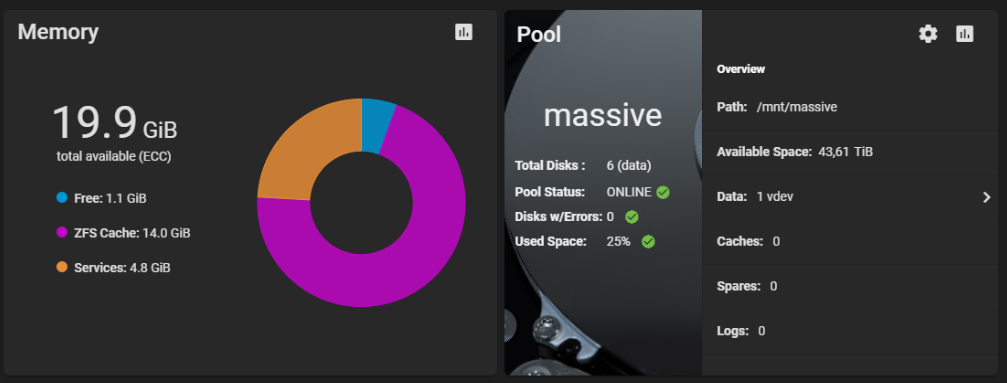

Так воно усе у кэш кине та залишить про запас 1 Гб вільним.Bucho: ↑ 09.10.2025 18:17тому що в TrueNAS частина RAM використовується для кешу. ZFS файлова система.Creo: ↑ 09.10.2025 18:30 А чим 12гб не достатньо? Для DSM + декілька докер контейнерів та пари віртуалок цілком Ок.
В мене на 8Гб бігає 2 віртуалки: Хоум-Ассістант + Убунту-сервер + ще пара докер контейнерів.
Чим більше рам тим краще.
Ось зараз. Це 2х4Тб диска.

Ось на 44 Тб:

Я радять в інтернеті - 1ГБ рам на 1ТБ дискового пространства.Alligator: ↑ 13.10.2025 09:24Так воно усе у кэш кине та залишить про запас 1 Гб вільним.Bucho: ↑ 09.10.2025 18:17
Ось на 44 Тб:
- спойлер
Наприклад захочеться віртуальну машину та ще щось з аплікух. Кеш буде зменшуватися.
А вже побачив різницю в копіюванні коли малий та великий кеш
