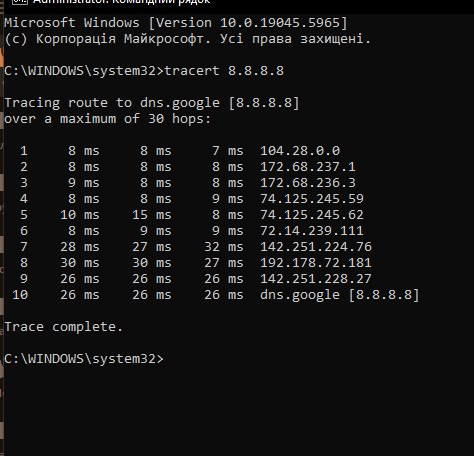

Rex
Bornodia
Є ще припущення, що щось прописано не те в файлі Хостс.
Спробуйте в командному рядку зробити команду і скрін сюди
tracert 8.8.8.8
Відкрийте його блокнотом і скиньте скріншотзайве в файлі хостс, шо там шукать нада?
tracert 8.8.8.8

Bornodia
осьо шо там було і командаRex: ↑ 22.06.2025 20:57 Bornodia
Є ще припущення, що щось прописано не те в файлі Хостс.Відкрийте його блокнотом і скиньте скріншотзайве в файлі хостс, шо там шукать нада?
tracert 8.8.8.8

anatolikostis
- Откуда: EAST
Bornodia
в тебе ВПН залип, перший стрибок має на прова через роутер, а у тебе на клауфлар
видаляти всі мережеві карти та з'єднання, але перед цим скачати якось дрова на них.

2.|-- ??? 100.0 500 0.0 0.0 0.0 0.0 0.0
3.|-- dtel-ix.cloudflare.com 62.2% 500 1.7 11.9 1.5 119.9 18.5
4.|-- 104.26.7.7 0.0% 500 1.1 1.1 1.0 3.0 0.1
