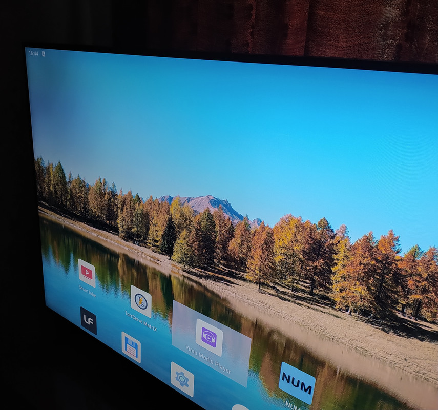

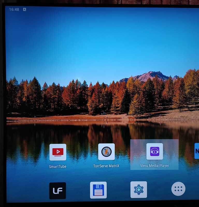

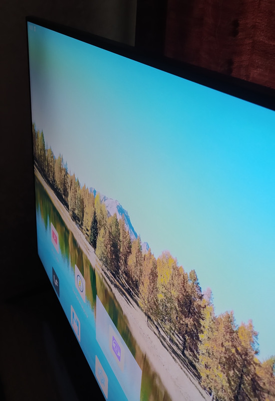

Вы будете смеяться, имеется телевизор Samsung 50TU7090UA (куплен в конце 2020г.), матрица VA и тут какое-то пятно в левой верхней части экрана начало появляться, то больше, то меньше, что за напасть такая с этими пятнами и экранами? :) :

Вот это уже похоже на дефект подсветки, уменьшается яркость

Дефект конкретной области подсветки? Оно то некритично, но на светлых тонах, типа голубое небо, туман - это видно, когда больше, когда меньше. И раньше такого не было. :( В обычных сценах - это не видно, причем левый верхний угол вечно в фильмах и вообще он контрастный, многоцветный, где это явление незаметно.

Именно, затемнение области по диаметру светоизлучателя

да, можливо діод підсвітки - бо у родні тел ЛГ два рази підсвітка так вмирала - широке градієнтне падіння яскравости , потім взагалі підсвітка дохла . Два рази за дешево перепаювали проблемні місця, а потім плюнув та замовив повністю всю нову (там 3 смужки).
