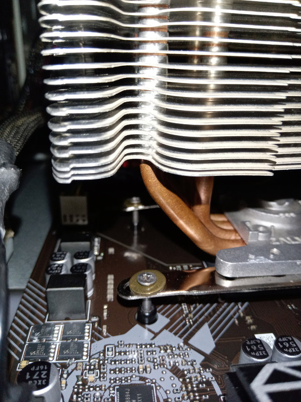

Підскажіть будь ласка. Хочу теж перенести Zalman CNPS10X Performa на Socket AM4 . Знайшов в коробці скобу для кріплення на сокет "В". Приміряв до рамки на мп АМ4, начебто повинна стать. Хтось вже пробував такий варіант?

Якщо , комусь цікаво , поставив на АМ4 стару перформу за допомогою тієї скоби на сокет "В". Отлічно охолоджує, але є два незначних мінуса. Поперше , кулер від невеликого зусилля , крутиться рукою навколо осі, туди-сюди , на кілька градусів від перпендикуляру. Ну і ще в цьому положенні , він дує повітря вгору

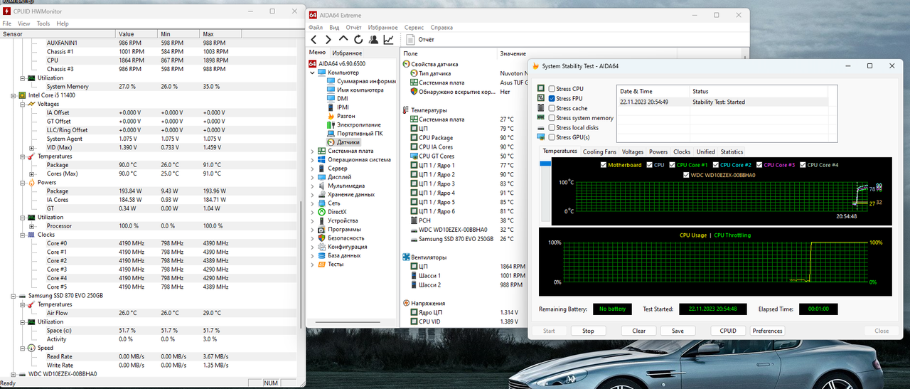

shatun
Так тот же 11400 он не горячий в обычном использовании, но его можно назвать реактивным по аппетитам, когда запускаешь какой-то тест - 190+Вт не шутки для того же ID-Cooling 224XT - за 90+ градусов выскакивает за считанные секунды и это не образно, а в прямом смысле. А так прям душка :gigi: , вот типа простой:
А вот огнедышащий дракон :) и это один и тот же проц, причем с андервольтом:

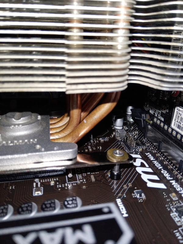

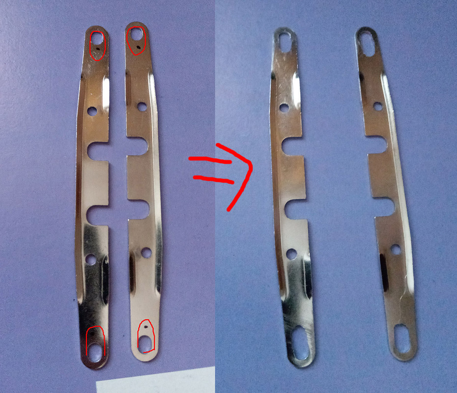

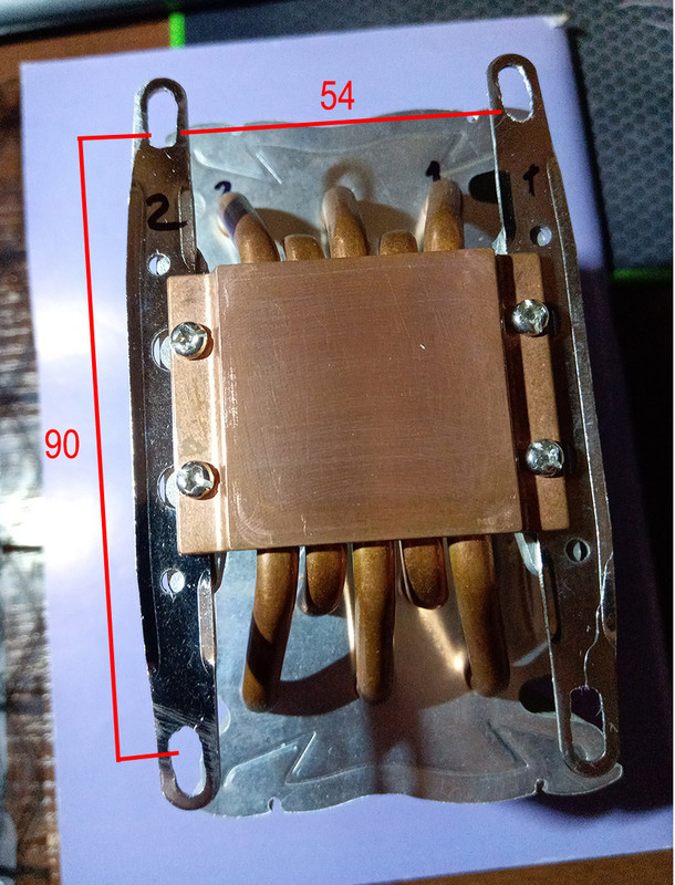

Мне тоже удалось прицепить старенькую CNPS10X Performa на AM4.

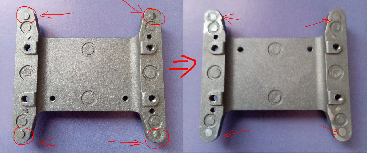

За основу взял крепления под АМ3, которые шли в комплекте.
Сначало сточил литьё на крепежной пластине, т.к. из-за него дужки бы гнулись, главное не переборщить, т.к. похоже это силумин
Затем расточил отверсия в дужках, у АМ4 расстояние 90 мм, у АМ3 = 96 мм соответственно
Закрепил дужки на радиаторе чуть шире на 3 мм с каждом стороны (у АМ4 ширина 54 мм, у АМ3 - 48 мм). Несмотря на то, что они немного выпирают, они отлично держатся.

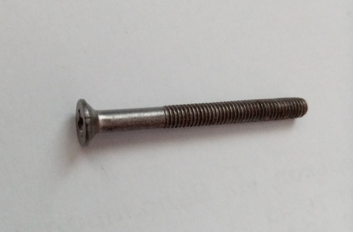

Оригинальные винты Zalman оказались немного коротковаты, если приложить силу их конечно можно вкрутить, но они заходят буквально на пару мм и меня такой вариант не устроил.
Нашел винты М5 длинной 30 мм
Оказалось, что хоть и шаг резьбы у них отличаются от оригинальных, но они отлично вкручиваются в стандартный бэкплэйт материнской платы. Определился с длинной винтов = 18 мм, а у меня были по 30 мм, поэтому пришлось их укоротить. Вкрутил их, а затем с обратной стороны бэкплейта закрутил на них ещё гайки для надежности,
(хотя и без гайек все отлично бы держалось, и если бы я нашел более короткие винты, которые не пришлось укорачивать, то обошелся бы и без гайек)

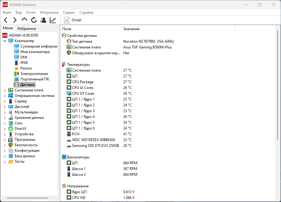

В итоге с процом Ryzen 5 3600 в простое 28-30 гр при 600-700 об/мин, в стресс тесте AIDA64, при 100% нагрузке (4.2 GHz по всем ядрам), t = 71-72 гр., в играх естественно меньше.
