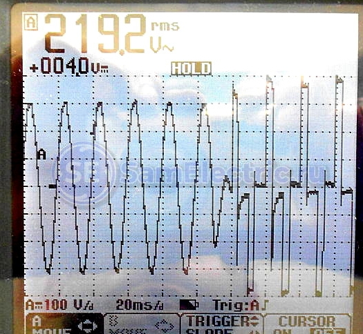

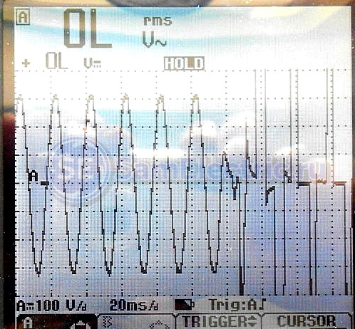

Я зараз не можу це самотужки перевірити, але колись робили заміри на різних моделях дбж. Важко це на пальцях розписати, якщо в картинках то приблизно це виглядало так:
- спойлер
- Оцей не синхронізується (на фотках ступенька, але з синусом будо приблизна така ж картинка) :
на ньому видно, що по суті від моменту пропадання живлення до БЖ приходить два нижніх напівперіода
А ось с синхронізацією:
Тут такого нема. Живлення пропало на нижньому напівперіоді, ДБЖ почав з верхнього.
Вумні дядьки називають це "співпадання фази синуса з геренуємим імпульсом"
Чи це задекларована "фіча", чи просто від екземпляру залежить не знаю. Можливо це ніяка не синхронізація, це я її так обізвав. Тим не менш, частина дбж робила так як на першій картинці, частина так як на другій. І від цього теж залежало наскільки стабильно буде працювати бж з апфц і інтерактивний дбж

синхронізация це синхронізація. а то херь якась вибачте. Я швидкість перемиканні на свій інвертор, а є дбж с подвійним перетворюванням, де немає ніякого перемикання.Alex+: ↑ 08.02.2023 20:38 Timedemo
- спойлер

перемикання не може буде синхронизоване, і в цьому немає ніякоі потреби. а от час перемикання может і робити різні результати.
Alex+
Це ви так думаєте? Я теж так думав, поки не потикав осциком, та й під наглядом побувало достатньо різних дбж.Timedemo: ↑ 09.02.2023 22:31перемикання не може буде синхронизоване
Перевіряв багато разів, невже то просто така випадкова повторюваність була? Не віриться мені
Timedemo
- Откуда: Ненька Украина
як можна синхронизувать вимикання? коли його не можна передбачить? про що ви ? яка синхронізація?
тим паче ще й синусоіда різна, я б ще зрозумів, коли йде онлай синхронізація по частоті, як це роблять мережеві інвертори, тільки який в цьому глузд.
Alex+
Вимикання ніяк, а ось запуск інвертора підлаштувати під той напівперіод на якому зникло живлення судячи з осцилограм як то змогли, я по іншому просто не знаю як обґрунтувати таку різну поведінку різних дбж.Timedemo: ↑ 09.02.2023 22:46як можна синхронизувать вимикання?
Timedemo
яке вмикання інвертора? ви шуткуєте? інвертор працює завжди.Alex+: ↑ 09.02.2023 22:58Вимикання ніяк, а ось запуск інвертора підлаштувати під той напівперіод на якому зникло живлення судячи з осцилограм як то змогли, я по іншому просто не знаю як обґрунтувати таку різну поведінку різних дбж.Timedemo: ↑ 09.02.2023 22:46як можна синхронизувать вимикання?
Alex+
Timedemo
Мова тільки про лінійно інтерактивні, про онлайн я мовчу. В лінійно інтерактивному ДБЖ, не важливо зі ступенькою чи з сінусом, інвертор не завжди працює
Timedemo
як це на завжди? а як за 10мс з"являэться новий синус від інвертора? Інвертор працює завжди, просто інколи він займаєтся зарядом акб, а інколи, він просто в холосту молотить, заради бистрого підхвату. і я не кажу зараз про подвійне інвертування, а про класичне клац клац, з мережі на свій внутрішній інвертор. ні один в світі інвертор не увімкнется за 10мс.Alex+: ↑ 09.02.2023 23:07 Timedemo
Alex+
Timedemo
Цікава гіпотеза. Підтвердити чимось можете?
