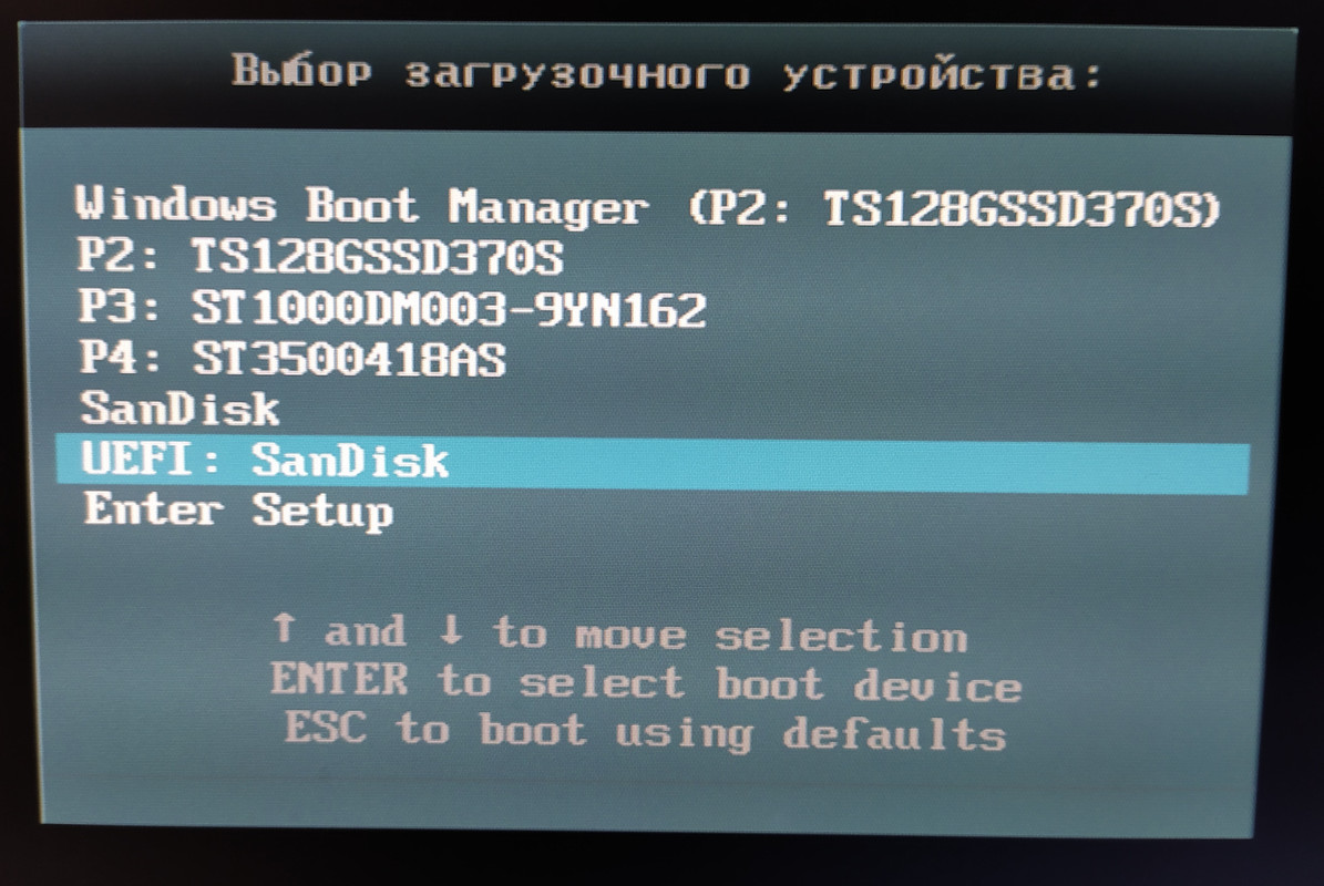

А почему будет создавать MBR - если загрузочная флешка загружена в режиме UEFI?

В биосе включаем легаси, установшик с флешки уефи вибираем. Заработает запуск винда

KimRomik
у меня иногда такое было даже на свежих компах типу AM4/LGA1200/1700Avenger80: ↑ 07.01.2023 19:24А почему будет создавать MBR - если загрузочная флешка загружена в режиме UEFI?

Вот что я имел ввиду:
В этом случае установщик, как по мне, будет нацелен создавать на девственно чистом после команды clean диске (неразмеченная область) разметку GPT, после команды clean - там нет вообще никакой разметки, а режим UEFI.
Странно, надо у себя когда-то такой эксперимент провести. А ещё такой вопрос - а как установщик начнёт создавать в MBR, если он сразу наткнётся на свою же оплошность и скажет - а ни фига, я сюда не могу ставить, так как мне подавай GPT (а диск ещё вообще никакой - ни GPT, ни MBR)?
