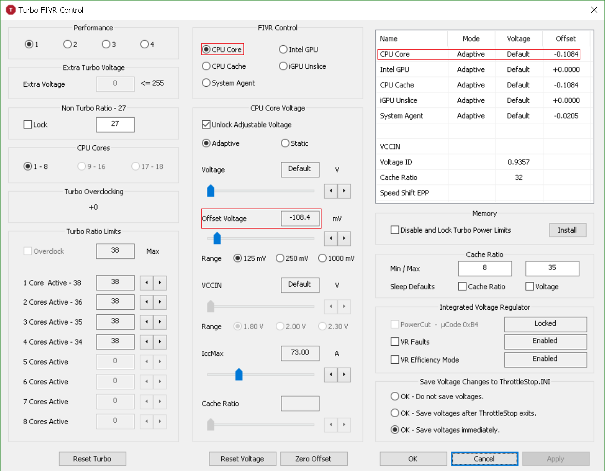

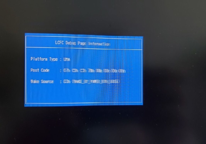

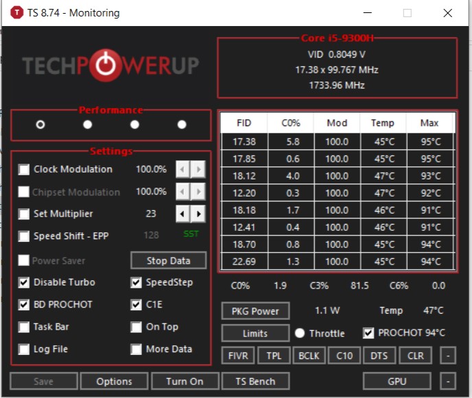

не открывается биос в расширенном режиме с этой комбинации, открывается какое-то отладочное окно: запустил Throttle Stop, там действительно есть галка Disable Turbo и она распроотекчена. Удалось ее снять, сохранить изменения и сразу заработал турбобустJudge13:Вот еще по теме http://www.geeks3d.com/20170213/how-to- ... -notebook/
Советуют нажать FN + D + O после перезагрузки, BIOS открывается автоматически в расширенном режиме и там искать

блин, ноут стал реально отзывчивее)) спасибо вам всем, кто принимал участие!
п.с..но и значительно горячее

в FIVR нужно донастроить: ползунки напряжений и токов для CPU core и CPU Cache

так то оно да. но хочется все равно добиться работы турбо буста по дефолту )

бивас с enabled tb не отменяет необходимости донастройки FIVR

ну я бы не сказал, что она решилась. получается, мне надо запускать прогу каждый раз при запуске винды. это немного костыли)Lucas55:мы так и не увидели твои настройки биоса, но хорошо что проблема решиласьmaxxfc:так то оно да. но хочется все равно добиться работы турбо буста по дефолту )

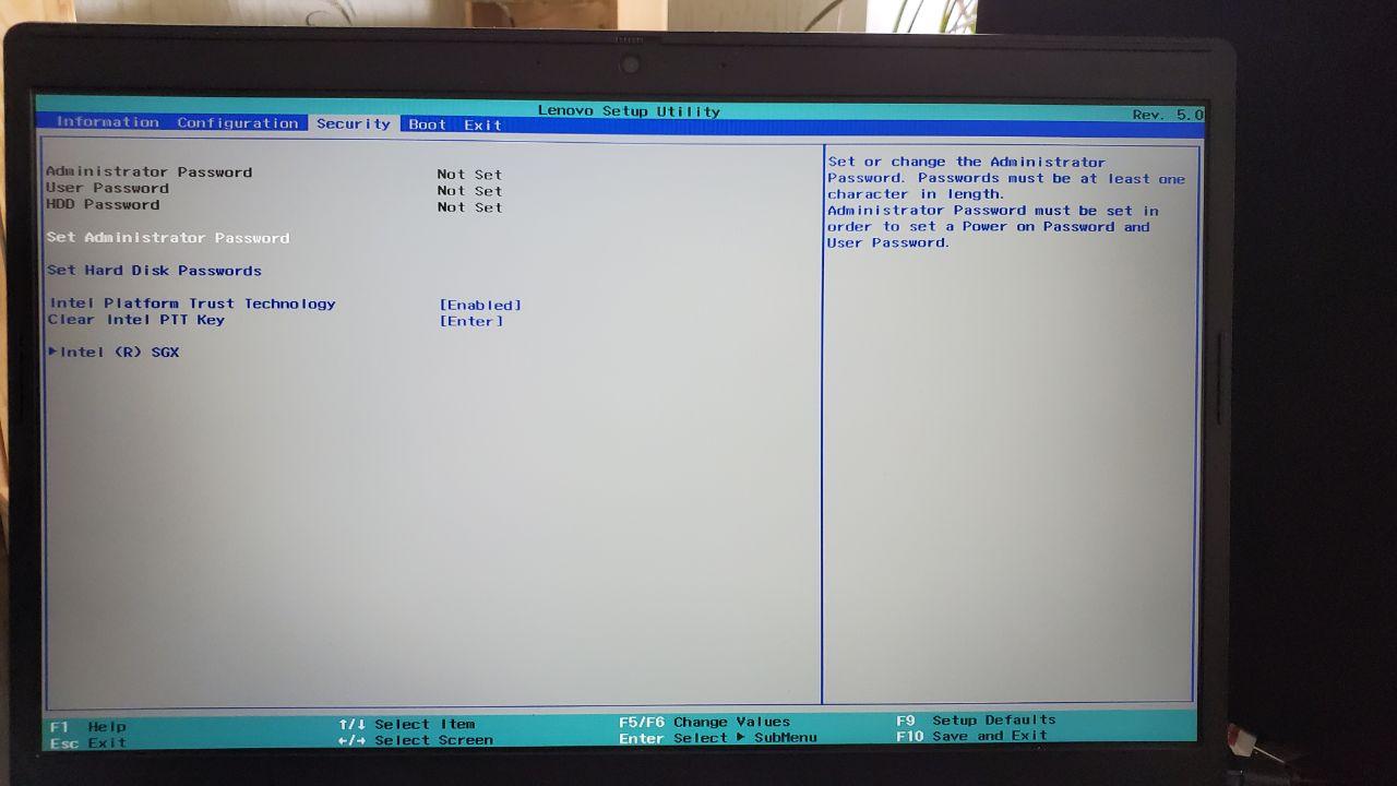

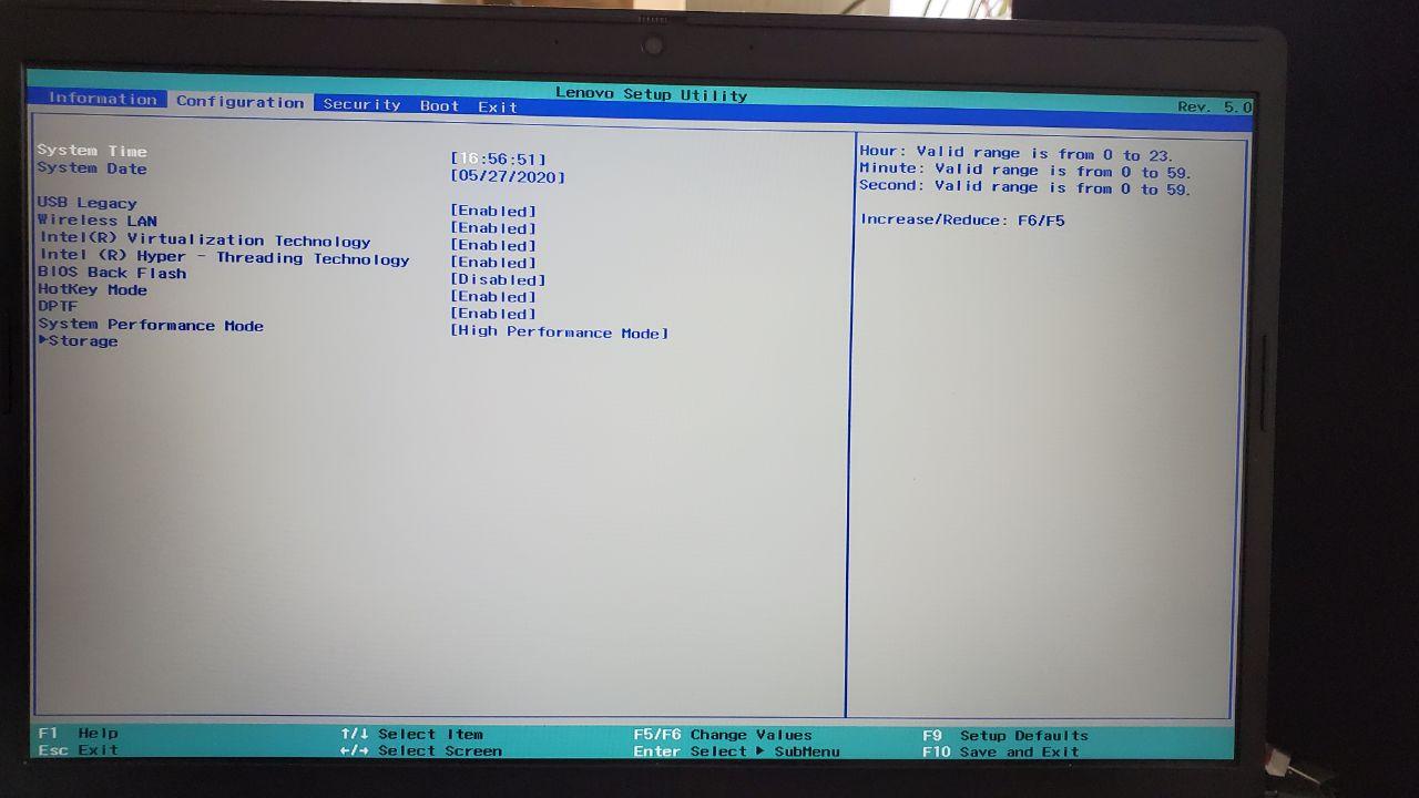

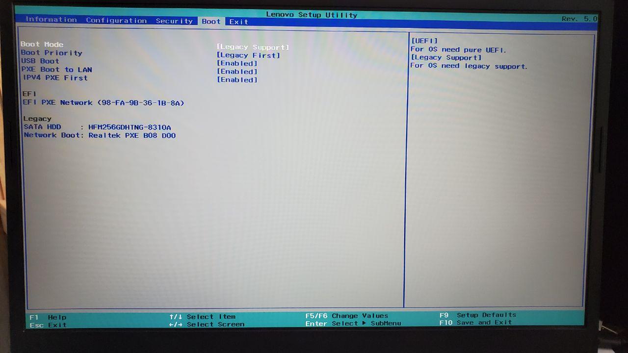

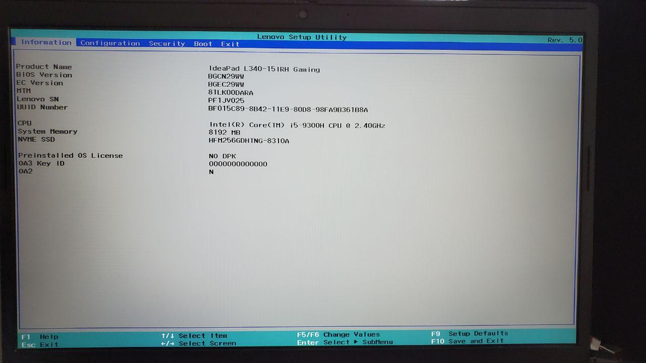

вот биос: Забегая наперед скажу, что все параметры из БИОС типа DPTF и System performance mode менять пробовал. ничего не дало

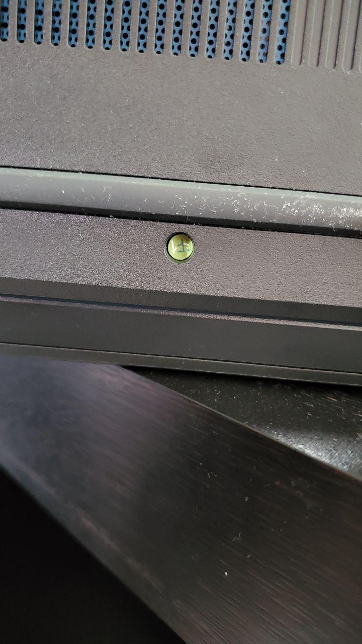

не могу) ноут на гарантии и пломба стоит на одном из винтов, крышку открыть не могу.SKYJAKER:было б неплохо сбросить биос, выйми батарейку на минут 10Lucas55: мы так и не увидели твои настройки биоса, но хорошо что проблема решилась
получается, даже не теряя гарантии не могу ни ОЗУ поменять ни винчестер
Но биос вроде как сбрасывается удержанием кнопки включения питания на 60 сек при включении.. Так мне в тех.поддержке сказали, по крайней мере. Это я проделывал - безрезультатно
Ну и сброс биоса делал через его же настройки.

Понял, действительно настроек Буста нету, тогда судя по всему это косяк производителя, который впихнул вам паленый биос. Нужно обращаться к ним, пускай шьют нормальный биос, ну или новый аппарат.
system performance mode - это интересно, не видел такого.
Можно еще конечно проще - попросить у них комбинацию для разблокировки скрытых настроек, и включить буст самому. Если конечно у леново есть такая, и если они согласятся. На мси ноутах есть такая комбинация, а как на леново не знаю.

без настроенного FIVR любой ноутбук показывает +90С (7700HQ с завода смело улетал до +90С, пока не поменял термопасту и не сделал FIVR, у жены Dell XPS тоже до +86С легко - тоже перевел на FIVR в undervolt ) - это ж интуль, который холодный как лед, какие претензии?
