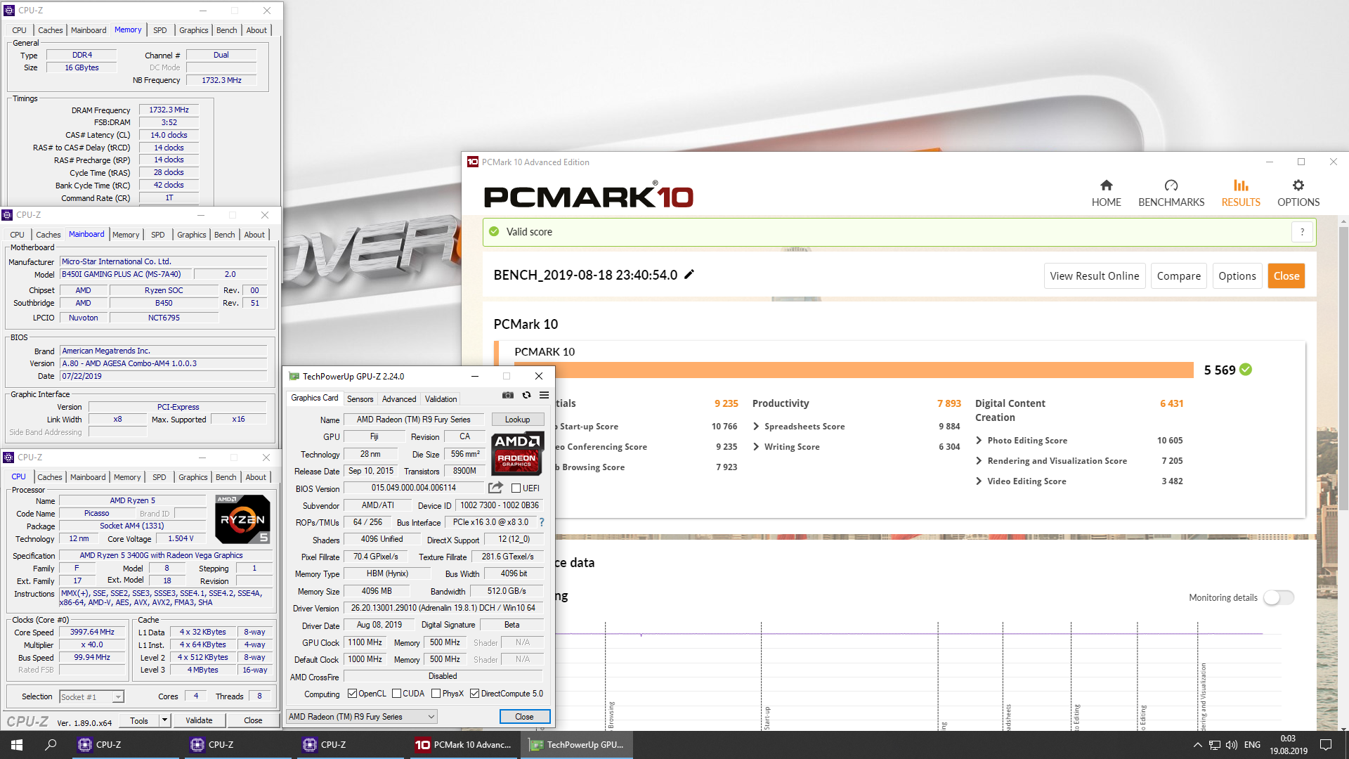

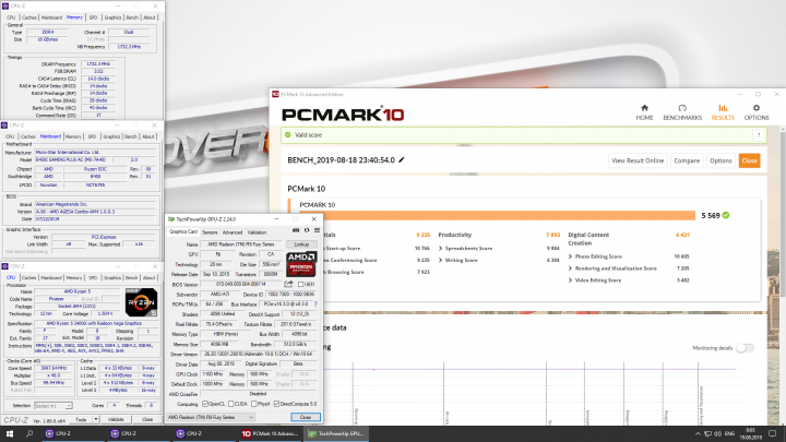

Вовсе нет, под предшественниками серии в статье имелось ввиду старое семейство Athlon (200-240GE), а не все APU в принципе. С тем же 3400G на борту видеокарта будет работать в режиме PCI-e x8, пруф: https://www.3dmark.com/pcm10b/613049

Понял, спасибо :beer: Просто они все изначально х8, вот и подумал. Это касается только первых атлонов 2хх серии. Но в принципе и первую серию можно заставить работать х8, если подклбчить ссд, через сата, а не через м.2.
